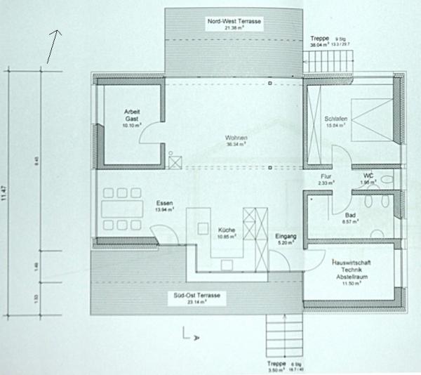

    der tägliche Grundriss - mit der Bitte um Meinungen, Kritik, Anmerkungen....
    Zum Hintergrund:
    Dies ist eine erste Version, für ein eingeschossiges Haus ohne Keller mit Satteldach (unausgebaut), der Wohnbereich liegt auf einer Ebene und ist für zwei Personen gedacht.
    'Kellerersatzräume' kommen in die Garage bzw. einen separaten Schuppen.
    Das Grundstück grenzt nach Norden an einen Wald, daher auch der Wunsch nach zwei Terrassen im Norden und Süden. Im Westen wird es etwas eng mit dem Nachbarn (8m) von daher ist hier keine Terrasse angedacht.
    Das Haus soll ca. 16m lang und 8m breit werden.
    Die Dusche im Gäste WC wird vermutlich wegfallen.
    Was meint ihr? Daran weiter arbeiten oder reset?

  2. #2 Gast036816, 11.05.2012
    so etwas ist mir lieber als ein bis zum sitzkissen durchgeplanter diy-entwurf am pc zusammengestrickt.
    ansichten und ein schnitt dazu wären nicht schlecht.
    wenn das arbeitszimmer auch als gastraum genutzt wird, dann sollte die dusche bleiben. du + wc muss auch breiter werden - ist zu schmal. der schrank gleich links neben dem eingang sollte noch ein wenig erläutert werden - gehört zum flur oder zur küche?
    küche 2,40 m breit? erscheint nicht so!
    erst einmal ein gefälliger ansatz - besser als manches andere, was hier so eingestellt wird. gute basis um weiter zu machen.
  3. #3 ManfredH, 11.05.2012
    ManfredH
    ManfredH Gast
    Schliesse mich rolf aib an ... die Darstellung ist mir für einen Entwurf wesentlich sympathischer als eine pseudo-perfekte CAD-Zeichnung.
    Grundsätzlich gefällt es mir. Das Problem Süderschliessung ist gut gelöst (ich geh mal davon aus, dass Norden oben ist.)
    Den Bereich Bad/WC kann man sicher noch optimieren. Ich könnte mir auch vorstellen, evtl. den HWR direkt an die Küche anzuschliessen und dafür die Vorräte auf die Nordseite zu verlegen.
    Was sich mir noch nicht erschliessst, ist warum das Haus so hoch über Gelände gelegt wird, obwohl kein Keller geplant ist, und auch die Notwendigkeit der grossen Terrasse kann ich nicht erkennen. Aber vielleicht bringen da zusätzliche Informationen bzw. Schnitt/Ansichten ja noch Erhellung.
  4. #4 Ralf Dühlmeyer, 12.05.2012
    Ralf Dühlmeyer
    Ralf Dühlmeyer
    14.06.2005
    34.317
    12
    :respekt :respekt
    Wenn Die Maßprobleme im WC und der Küche jetzt noch entweder auf der skizzenhaften Darstellung beruhen oder leicht zu lösen sind (wovon ich ausgehe), dann wird das Ding richtig schick.
    Das einzige, was man noch verbessern könnte, wäre eine saubere Wand, mit der man im Wohnbereichsteil bis in die Spitze ausbauen und über Schlafen, Gast, Flur einen Dachboden erzeugen könnte.
    Aber das sind dann schon Schokostreusel auf dem Sahnehäubchen.

    ich mag bauherren, welche sich schlichtweg gegen eine badewanne entscheiden.:biggthumpup:
    aber dort hinten, zugang gäste WC gegenüber schlafzimmer, dass wäre mir
    zu verwinkelt.(zu klein wurde eh schon besprochen.)
    schlafzimmer mit der glasfassade schwer zu möblieren.
    ich würde versuchen "eher klassisch" gäste WC gegenüber gästezimmer
    zu positionieren.
    der dachüberstand wäre mir zu heftig, ansonsten weiter so.... schaut gut aus.

    Vielen Dank für die positiven Rückmeldungen, wir sind mit dem Grundriss bislang auch mehr als zufrieden.
    Zu den Anmerkungen:
    -Der Schrank im Eingangsbereich gehört zum Flur/Garderobe
    -Bei der Küche würden wir gerne unsere bisherige verwenden, auch wenn es mit entsprechendem Aufwand und Änderungen verbunden ist. Ob und wie genau dies passiert, ist noch nicht hinreichend geklärt.

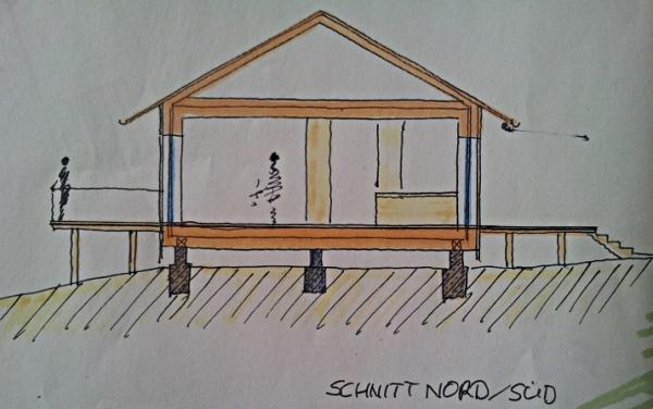

    -Das Haus soll auf erhöhte Streifenfundamente kommen. Zum einen haben wir eine leichte Neigung, zum anderen liegt das Nachbarhaus im Westen etwas höher und wir wollen auf ein ähnliches Niveau kommen.
    -Von den Terrassen erhoffen wir uns eine Öffnung des Wohnraums ins Freie, über die Größe kann sicher noch nachgedacht werden. Die Terrasse im Norden gibt es weil dort ein Großteil des Gartens und der Wald angrenzt, außerdem sind wir im Sommer froh über 'nicht ganz so heiße' Plätze.
    -Zum Dachboden: Die obere Decke ist gedämmt, der Raum unter dem (Kalt-)Dach dient lediglich als Stauraum (s. Schnitt). Leider lässt der Bebauungsplan (eine Seite von 1967) nur Satteldächer zu. Andere Dachformen sind außerhalb des Ereignishorizonts vom zuständigen Kreisbaumeister ("Der Bebauungsplan ist bindend").

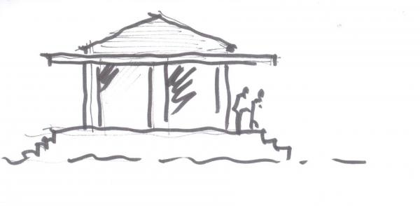

    bei dem Dachüberstand könnte ich mir vorstellen, daß ein Satteldach schon etwas komish aussähe. wie ein Hut, der zwei Nummern zu groß ist...quasi ein Sombrero. Mit zunehmndem Dachüberstand erhöht sich auch das Dach und wirkt (vbermutlich) zu mächtig.
    Die Größe des Gäste WCs ist sicher zu verbessern, das dürfte aber ein leichtes sein , die Wand zum HWR ein paar cm nach Westen zu verschieben...beispelsweise.
    Stimmiger (insgesamt) fände ich hier ein Flachdach. Dann auch gerne mit ordenlichem Überstand. Ansichten wären hier essentiell.
    Daran arbeiten. Keinesfalls reset! Ich finde es einen echt guten Ansatz!

    -Beim Dachüberstand sind wir auch noch am grübeln. Optisch wäre mir gar kein Dachüberstand am liebsten, über den Terrassen machts aber irgendwie Sinn und der Sonnen- bzw. Regenschutz ist auch nicht zu verachten. Mal sehen, vielleicht gibts am Ende auch nur über den Terrassen einen Dachüberstand, oder doch.......

    Naja....da gibt es sicher auch Satteldachlsöungen, die wie ein FD daherkommen. Beispeil angehängt.
    Daß eine Befreiung einen 4-stelligen Betrag kosten soll würde ich eher als Versuch sehen Euch mit einer Drohkulisse von derartigem Tun abbringen zu wollen.... 120512_FD mit SD_01.jpg

    ich schlage vor, auch eine flachere neigung auszuprobieren, wird dem schmalen baukörper in der giebelansicht gut stehen, ruhig mal mit 18° bis 22 ° probieren. mir ist das dach zu hoch im verhältnis zum baukörper.

    Der Bebauungsplan sieht eine DN von 25-30° vor. Eine Abweichung von drei Grad würde das Bauamt vielleicht noch tolerieren, aber auch das 'wäre nicht selbstverständlich'. Erwähnte ich schon, dass die wenigen Zeilen des Bebauungsplans aus den 60ern des letzten Jahrhunderts ganz schön Nerven kosten können?
  17. #17 Gast036816, 12.05.2012
    dann probier es doch einmal mit 22°. ein versuch wird nicht schaden.

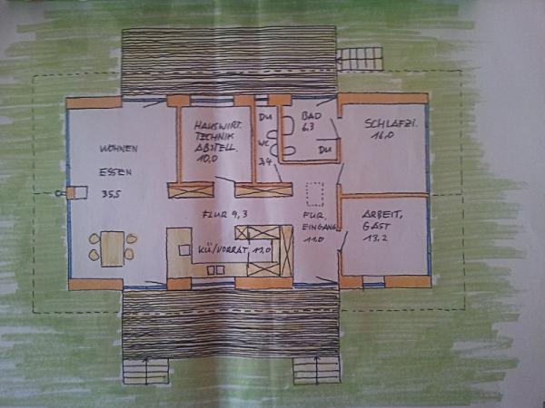

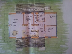

    nachdem die Kritik zu unserem ersten Entwurf recht positiv war, könnte ich mir vorstellen, dass es nun anders aussieht.
    Die Änderungen im aktuellen Entwurf sind primär durch den Wunsch entstanden, den Wohnbereich mehr in der Mitte zu platzieren. Nach langem hin und her möchten wir das Wohnzimmer genau an dieser Stelle (Abstand zum Nachbarn im Westen und Blick auf den angrenzenden Wald), die Fenster im Norden (den Pfeil habe ich 'reingepfuscht') sind ausdrücklich gewünscht, auch wenn dies aus energetischer Sicht nicht optimal ist.
    Das Haus ist 15m lang.
    Was haltet ihr von der jetzigen Version?
