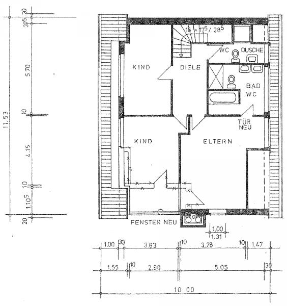

    ich habe ein Haus gekauft. Dazu gibt es noch die Original-Grundrisse. Ich bin aber wohl zu blöd, diese zu lesen...
    Siehe Anhang Dachgeschoss. Die Größe von "links nach rechts" ist bemessen als 10,00m. So weit so gut.
    Wenn ich allerdings die Summe der einzelnen Abschnitte zusammenzähle (1,00 + 0,30 + 3,63 + 0,10 + 3,78 + 0,10 + 1,47), erhalte ich 10,38m.
    Wo liegt mein Denkfehler?

    Du beschreibst gerade eine 3-dimensionale Fläche nur in einer Dimension. Sor richtig klar komme ich mit deiner Rechnung/Angaben nicht,
    könnte mir aber vorstellen, dass du:
    1: die Konstruktionsfläche übermessen hast
    2: die Flächen >2m Höhe (nur 50% anteilig) nicht berücksichtigt hast
    Aber egal wie, mich irritiert nur die eine Dimension 0,38m??

    Du machst keinen Denkfehler, bist auch nicht zu blöd.
    Du hast einen Fehler entdeckt, der dem Planer unterlaufen ist.
    Ist ein Fehler in der inneren Maßkette.
    Die mittlere Maßkette und das Außenmaß ergeben 10m.

    @trekkie: Nein, ich beschreibe die Länge des Gebäudes in 1 Dimension (von links nach rechts), so wie es unter der Zeichnung steht. Einfach nur die Zahlen addieren, die da stehen.
    @Baufuchs: Kannst du das genauer erläutern? Ist nur eine der Zahlen falsch, oder jede davon ein wenig?

    :mauer so isses, bei alten Zeichnungen sind manchmal Maßkettenfehler drin.

    Welche der Maße falsch sind, kannst Du ja (hast ja gekauft) am Objekt nachmessen.

    Das weiss der Fuchs ;) Vermitteln ist so ne Sache, wo fängste an, wo hörste auf und worauf beziehst du dich?
    Sicherheit bringt da nur ein örtliches Aufmaß.

    auf der linken seite ist bis vorderkante dachüberstand vermaßt - was in der entwurfsphase niemand braucht - und rechts ist bis außenkante wand vermaßt. vielleicht hat sich da der planer verhauen. klären kannst das nur vor ort - aber achtung, im plan sind rohbaumaße, du misst aber mit putz und sonstigen bekleidungen.

    Alle Maße beziehen sich auf dieselben äußeren Maßlinienbegrenzungen.
    Ergo: Fehler in der inneren Maßkette.

    Die Summen der beiden inneren Massketten stimmen im Bereich rechts von der Zwischenwand überein (5.35 m)
    Links von der Zwischenwand weichen sie um 38 cm voneinander ab (4,93 bzw. 4,55 m); somit dürfte der Fehler in diesem Bereich liegen. Da ausserdem - wenn man es herausmisst - die zeichnerische Länge der Masslinie 3.63 nicht stimmt, wird vermutlich dieses Mass falsch sein.

    weshalb ergo und fehler in der maßkette?
    für mich schaut das nach einem aufmaßplan im bestand aus.
    11.53m außen gemessen. innen 11.44m gemessen.
    macht 9 cm/2 differenz mit außenputz.
    ich seh da keinen fehler, sondern ein aufmaß im bestand
    von innen nach außen, oder von außen nach innen gemessen, vor ort.

    wie Manfred schon festgestellt hat, der fehler liegt auf der linken seite der maßkette, entweder ist der dachüberstand falsch, was aber anhand der darstellung nicht der fall sein wird oder das maß 3,63 muss 3,25 lauten. miss einmal vor ort nach, du wirst wahrscheinlich ein maß knapp über 3,20 m haben.

    und da ist er nicht mal schlecht, wenn er das außenmaß aufnimmt,
    durch die räume wusselt und 9 cm differenz zum außenmaß hat.

    Danke! Ich werde vor Ort nachmessen.
    Der Plan ist in der Tat ein "Umbauplan". Rohbau entstand 1979, dann wurde 1988 das Zimmer links unten ("Kind") umgebaut - der Balkon ist verschwunden, das Zimmer wurde vergrößert ("Fenster neu").
    Vermutlich wurden die Teilmaße damals vor Ort neu aufgenommen, wäre ja auch logisch.
