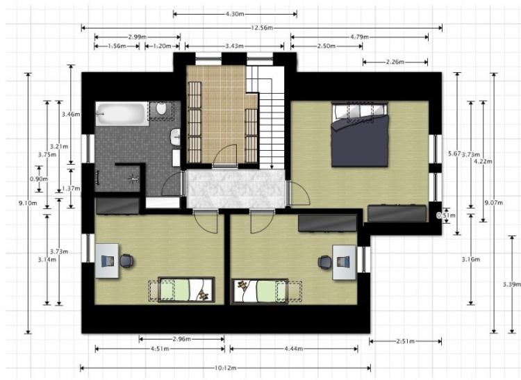

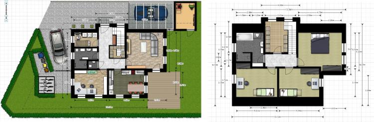

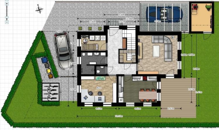

    Hallo ich bin neu in diesem Forum und würde gern unseren Grundriss-Entwurf zur Diskussion stellen.
    Wir haben uns absichtlich gegen einen Wohn-/Essbereich entschieden und daher Küche und Wohnzimmer getrennt.
    Der Raum unter der Treppe soll zur Unterbringung von 1,80m hohen Regalen dienen; Die Treppe soll eigentlich ohne Podest sein und daher die Ecke für eine weitere Steigung nutzen, aber ich fand kein passendes Symbol dafür.
    Eine Frage die ich mir stelle ist, ob die Wände (massiv) im OG genau über die Wände des EG gestellt werden müssen, ober ob man hier, wie in unserem Grundriss zu sehen, ein paar Ecken erlaubt sind, um hier z.B. Schränke ein wenig aus dem Raum zu rücken.
    Der Eingangsbereich wird als Erker/Gaube ausgeprägt, um Platz für eine Treppe ins Dachgeschoss zu schaffen. Im Dachgeschoss werden auch die Heizungs- und Lüftungsanlage Platz finden.
    Ich freue mich über konstruktive Kritik.

    Kannst Du die Bilder etwas größer hochladen?
    Zu den Wänden, die kann man auch weitestgehend "frei" verteilen, aber das ist zu planen und muss vom Statiker abgesegnet werden. Es macht die Sache nicht unbedingt einfacher. Es gibt tragende und nicht tragende Wände, erstere können nicht so einfach verschoben werden.
    Die Kammer unter der Treppe im EG engt den Durchgang zu den Wohnräumen gewaltig ein. Da bleibt doch gerade mal knapp über 1m Platz, das sieht verdammt eng aus.
    Ach ja, Ansichten und Schnitt, sowie Himmelrichtungen wären noch ganz hilfreich.
    Gibt es in den Zimmer im DG auch noch Dachfenster? Mir kommen die Kinderzimmer auf den ersten Blick etwas dunkel vor.
    Die Trennung Küche/Ess-/Wohnzimmer finde ich prinzipell OK.

    Also im OG gibt es in den Kinderzimmern, dem Schlafzimmer und dem Badezimmer jeweils ein Dachfenster.
    Einen Schnitt habe nicht noch nicht parat, aber folgende Daten stehen schon:
    - Hohe Fenster nach Süden und Osten (Wohnzimmer/Küche), sonst normale Größe.
    - 45° geneigtes Satteldach
    - Drempel hängt von der genauen Berechnung ab (75 %-Regel wegen 1-geschossiger Bauweise)
    - Eingangsbereich als Erker mit Satteldach-Gaube für die Treppe ins DG
    Die Breite des Flures neben der Abstellkammer beträgt jeweils 1,3m. Das sollte eigentlich reichen.
    Die Tür von Küche und Wohnzimmer wird einen größeren Glasanteil bekommen, um mehr List im Flur zu haben.
    Der Raum über dem Eingang ist ebenfalls ein Abstell-/Hobbyraum, so dass die Treppe zum DG hier nicht sört.
    Hier ein Versuch die Bilder in größerem Format hochzuladen.

    Jetzt kann man auf den Bildern mehr erkennen, sogar ein Nordpfeil ist vorhanden.
    Mein Geschmack wäre das nicht. Wenn ich mir überlege, dass ich mit ausgestreckten Armen eine Spannweite von 1,70m habe, dann kommen mir 1,3m schon ziemlich eng vor, und ich bin mit Sicherheit kein Riese.
    Der schmale Treppenabgang vom DG in´s EG ist in meinen Augen auch heftig. Klar kann man das so machen, aber mir gefällt das nicht.
    Wie wird beheizt? Der Raum mit 3 x 1,9m ist nicht gerade üppig wenn er als HWR und für die ganze Haustechnik herhalten soll. Kommt jetzt darauf an, was da alles rein soll.

    Wenn ich mir unsere jetzige Wohnung ansehe, dann sind 1,3m breite Flure schon Luxus :-).
    Die Treppe ist ca. 105 cm breit, die aktuelle Wohnung hat ca. 90cm, was uns zu wenig ist.
    Die Gas-Brennwert-Therme nebst Pufferspeicher für Solar und die Lüftungsanlage kommen ins DG, somit sollte der HWR für Hausanschluss, Waschmaschine und Trockner eigentlich ausreichend dimensioniert sein.

    Ich finde das bei Euch zu radikal gelöst. Ich will nicht immer mein Getränk oder Snack durchs Treppenhaus tragen, wenn ich vor dem Fernseher etwas essen und trinken will.
    Würde daher auf jeden Fall eine direkte Tür vorsehen, gerne auch eine Schiebetür.

    @Heizung im DG: Schafft man sich hier keine Probleme an, wenn mal was ausgetauscht (über die Speichertreppe?) werden muss? (Laienfrage)
    Meine Punkte:
    - Der Esstisch bzw. die untere Stuhlreihe braucht mehr Platz
    - Der Weg zu den Mülltonnen (von der Küche) wäre mir viel zu weit. (HWR und Bad tauschen; Nebeneingangstür für HWR?)
    - Das zweite Bad finde ich sehr groß/ungünstig geschnitten ... macht aber natürlich Sinn wenn Leute gleichzeitig raus müssen bzw. das Arbeitszimmer auch als Gästezimmer dienen soll und man trotzdem ein separates Gäste-WC haben will.
    - Ich würde auch auf ein Regal verzichten und dafür die Diele etwas größer machen
    - Selbst mit (dem kleinen) Dachfenster wären mir die Kinderzimmer zu dunkel. Sind die anderen Fenster zumindest bodentief?
    Sonst eigentlich ganz schön!
