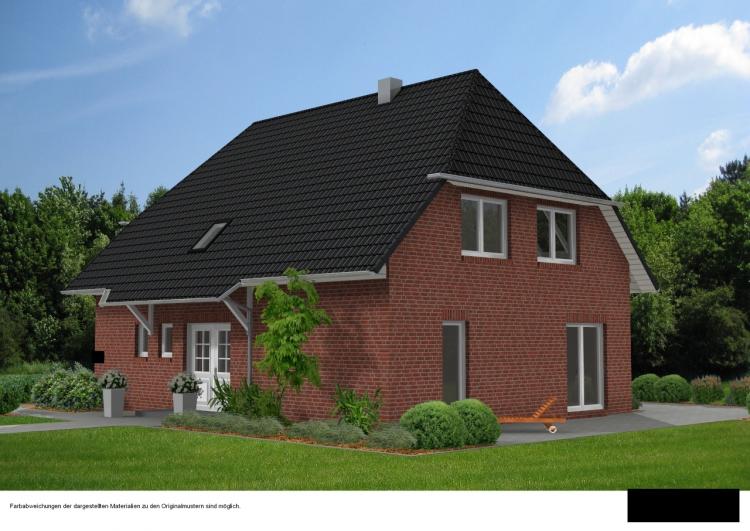

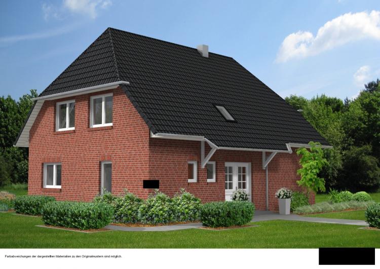

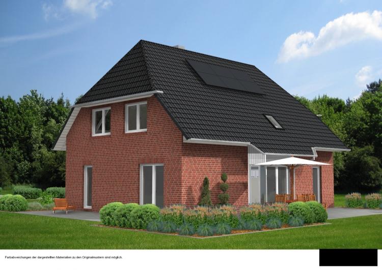

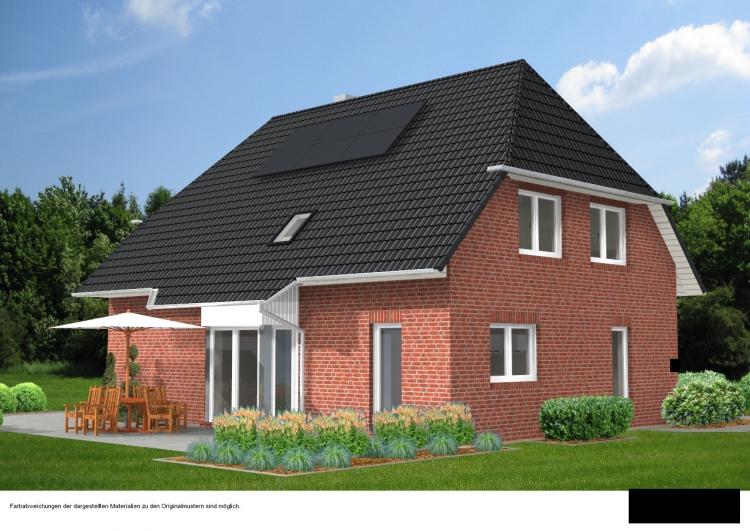

    Mich würde mal die Ansicht interessieren. Die Fenster im Obergeschoss passen irgendwie nicht zu denen im Erdgeschoss. Und trotzdem sind die Kinderzimmerfenster so positioniert, dass man in beiden Zimmern keinen vernünftigen Kleiderschrank aufstellen kann.

    Ein etwas verklemmter Grundriss mit Anlehnung an die 80er Jahre (6-Eck-Erker) und wenig Sinn für sinnvolle Raumnutzungen. Dem "Wändeschieber" (bitte in Zukunft nicht mehr Architekt titulieren...Bitte!) das Ganze noch optimieren lassen....

    vielen Dank für eure Reaktionen. Ich werde versuchen, unsere Anforderungen zu beschreiben, auf eure Kritiken einzugehen und zu erklären, warum wir uns so und nicht anders entschieden haben.
    Den Grundriss habe ich eigentlich geschwärzt. Vielleicht habe ich dann aber den falschen ausgewählt. Ich versuche es mal erneut. Meinen Eröffnungsbeitrag kann ich anscheinend nicht editieren, deswegen sind hier die Anlagen:
    Den Anhang Grundriss-geschwärzt.pdf betrachten
    Wir haben uns ein paar Gedanken gemacht, wie das Haus aussehen soll, welche Zimmer es beinhalten soll und und wie die Zimmer ungefähr ausgerichtet werden sollen.
    Meine Frau wollte gerne ein Haus haben mit einem Dach, das nicht so flach ist und Richtung (Krüppel)Walmdach geht. Ich wollte ein möglichst aber kein komplett flaches Dach und auf die Schrägen verzichten. Wir sind ein Kompromiss eingegangen aus Krüppelwalmdach mit hohem (ca 120 cm ab Oberkante Fertigfußboden) Drempel. Es war auch eine Gaube im Gespäch. Aber auf diese haben wir verzichtet.
    Das Haus soll ca 160 m² haben.
    Der Eingangsbereich soll groß und hell und somit einladend sein.
    Der HWR soll die ganze Technik inkl. Waschmaschine und Trockner beinhalten und weiteren Stauraum bieten. Dort soll auch die Wäsche getrocknet werden, wenn es draußen nicht möglich ist. Eine Nebeneingangstür ist hier gewünscht.
    Die Küche soll nach Osten ausgerichtet und offen sein, aber mit der Möglichkeit einer Trennung, deswegen die Schiebewand. Eine Kochinsel ist gewünscht.
    Der Ess-/Wohnbereich soll nach Süden/Westen ausgerichtet und geräumig sein, da hier das Leben stattfindet.
    Ursprünglich gab es die Idee, eine kleine Garderobe als Zimmer zu haben, durch die das Gäste-WC betreten werden sollte. Mittlerweile ist die Idee verworfen. Eine kleine Garderobe kann unter die Treppe. Wenn mal Besuch da ist, können die Jacken ins Arbeitszimmer bzw. in den HWR.
    Es soll ein eigenes Arbeitszimmer geben.
    Oben sollte der Flur auch großzügig sein und auch mal Spielfläche für die Kinder bieten oder vielleicht mal als Leseecke dienen.
    Ein Ankleidezimmer ist Pflicht.
    Das Badezimmer soll auch geräumig und für eine kleine Familie groß genug sein.
    Die Kinderzimmer sollen gleich groß und nach Westen ausgerichtet sein.
    Ok, ich habe ihn wohl zu schnell Architekt genannt. Es war wohl eher ein Berater, der unsere Wünsche entgegen genommen hat und diese an einen Architekten/Bauzeichner weitergeleitet hat. Dieser hat dann den Grundriss gezeichnet.
    Bei dem Bauträger handelt es sich um einen überregionalen Schlüsselfertiganbieter, wie Baufuchs richtig erkannt hat.
    Das Ganze lief so ab: Wie haben unserem Berater erzählt, was wir uns vorstellen. Es gab in deren Portfolio nur ein Haus, das zu unseren Vorgaben passte. Der Grundriss wurde nach unseren Wünschen angepasst.
    Die Außenansichten habe ich angehängt.

    Meine Frau wollte es klassischer und ich moderner haben. Das ist nun der Kompromiss, der aber ja noch nicht endgültig ist. Wir arbeiten noch an der einen oder anderen Stelle.

    die grundrisse sind aus dem katalog, dazu sind sie schlecht. die flurfläche im og ist riesig und zerstückelt die räume.
    insgesamt keine gestalterische schönheit.
