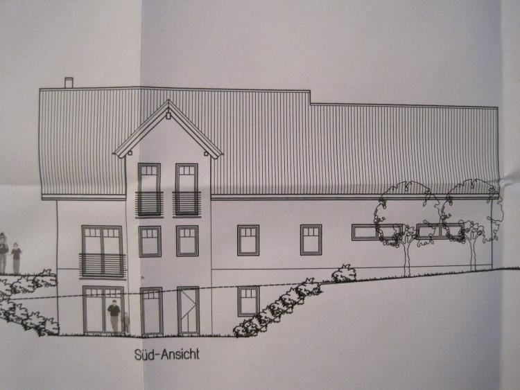

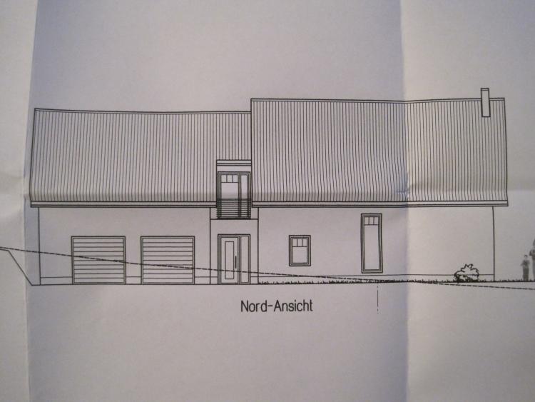

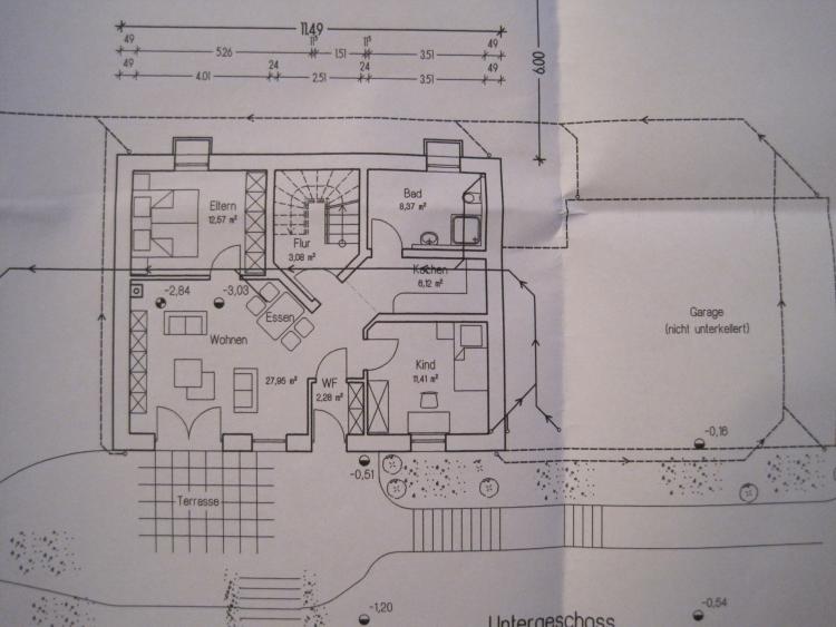

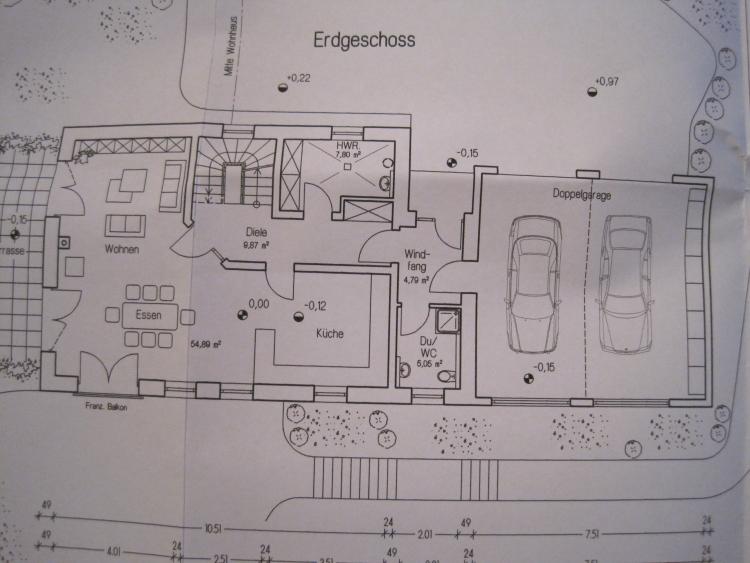

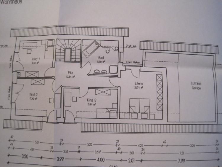

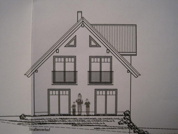

    Hier jetzt die vom Plan abfotografierten Grundrisse und Ansichte, habe den aktuellen Entwurf noch nicht als PDF.
    Vielleicht könnt Ihr uns ja helfen ein paar Fehler zu verhindern, die wir nicht erkannt haben.

    irgendwo lagen wieder 45°-ecken rum und mussten verplant werden. mach die ecken und die komischen sprossen - in aspik?- an den fenstern weg, alle installationsanlagen konsequent übereinander, dann hast du einen brot-und-butter-entwurf. über die entlüftung vom wc-strang vom eg bis übers dach muss noch einmal nachgedacht werden.

    ich bin nur bis zur DU/WC im EG gekommen, na dann mal viel spaß
    beim duschen oder toilette benutzen, bei (noch 3!!!anderen ) zu-ausgängen im vorflur.

    Das mit den 45° gefällt uns ja gerade, und die Sprossen will meine Frau, alternativ wären normale Kreuzsprossen.

    DU/WC im EG ist deshalb da drausen, weil ich oft ziemlich dreckig von der Arbeit heimkomme, das ich den Dreck nicht mit ins Haus trage.

    das ist auch ok, dass dusche und wc dort angeordnet ist, aber das entlüftungsrohr muss durch dein schlafraum, wo die wände nicht wie unten stehen.
    zu 45°-ecken und sprossen in aspik als gestaltungsmermale schreibe ich jetzt lieber nix!

    deine kinderzimmerschränke sind auch putzig, hast du schon mal
    ein kind erlebt, dass seine klamotten in einem 1.20m schrank verstaut.???

    Du schreibst was von einer Einliegerwohnung. Als solche ist sie aber doch eigentlich erst nutzbar, wenn man die Türe zum Treppenhaus zumauert. Ist wenigstens die komplette Trennung von Wasser/Heizung/Strom angedacht, für die Nebenkostenabrechnung des eventuellen Mieters? Und gibts im Keller einen Platz für die Entsprechenden Zähl- und Abstelleinrichtungen der Einliegerwohnung? Oder bekommt der Mieter einen Schlüssel zu eurer Wohnung, damit er an diese Einrichtungen im Hauswirtschaftsraum gelangt, wenn ihr gerade im Urlaub seit?
    Das Keller-Eltern-Schlafzimmer sieht so auch reichlich eng aus: Die schmalen Gänge neben dem Bett sind ja auf der Zeichnung schön zu erkennen - in der Praxis heißt das: Öfter mal ein Hämatom vom Bettpfosten. Ob das Fenster im Lichtschacht ausreichend groß für einen Wohnraum ist? Sieht eher klein aus... Der Essplatz sieht auch ziemlich eng aus: Man sieht ja in der Zeichnung schön, dass der eine Sitzplatz sehr in die Ecke gequetscht ist. Dass man sich dort bequem hinsetzen kann, will ich noch nicht so recht glauben. Da werden wohl häufiger Wand und Stuhl kollidieren - was weder der Wand noch dem Stuhl ein dauerhaft attraktives Aussehen gewährleistet. Die gegenüberliegenden Stühle wiederum scheinen schon leicht im Durchgang zum Bad zu stehen - nicht auszuschließen, dass die dort sitzenden immer ein wenig herumrücken müssen, wenn mal jemand müssen muss...
    Aber gehen wir eine Etage nach oben. Da finden wir uns wieder in einem ziemlich langen, schmalen Flur - der zugleich auch als Empfangsbereich dienen soll? Diese Enge wird besonders dann deutlich, wenn man aus dem Keller kommt - und beim erreichen des oberen Treppenabsatzes beinahe mit der Stirn an die Wohnzimmertüre stößt. Egal ob man schräge Wände nicht mag oder hasst: Wenn sie mitten auf dem oberen Treppenabsatz stehen, können sie störend sein... Während der Flur eher eng ist, ist der Wohnbereich eher groß. So groß, dass sich zwischendurch die eine oder andere im Prinzip unnütze, unnutzbare und unmöblierbare Fläche befindet. Hobby: Tanzen? Sowohl zwischen Küche und Essplatz als auch in der Küche selbst? Sieht aus wie die reine Verschwendung. Gerade in der Küche führt dieser überflüssige Platz zu besonders weiten Wegen bei der Küchenarbeit. Das ist tendenziell unpraktisch. Ich will nicht ausschließen, dass man auf 2/3 der Fläche eine Küche unterbringt, die funktionaler und repräsentativer ist. Oder soll da in die Mitte der Küche - direkt neben den Esstisch - noch ein weiterer kleiner Tisch? Richtig kurios finde ich, dass Windfang und WC in den Anbau verlagert wurden - obwohl ja eigentlich im "eigentlichen" Haus genug Platz dafür wäre - wenn man denn die unnützen Flächen einer Nutzung zuführen würde.
    Aber gehen wir noch eine Etage weiter nach oben: Das Schlafzimmer in der Garage finde ich ja schon irgendwie kurios... Wenn der Kleiderschrank da nicht stünde, könnte man da ein hervorragendes "Autoschrauberschlafzimmer" mit Fenster zur Hebebühne realisieren - aber auch das scheidet ja aus. Wie ist die Ecke "unten rechts" angedacht? Das sieht erstmal aus wie ein potentielles Dreckloch. Denn in diese Ecke dürfte man wegen der Möbel daneben irgendwie nicht so gut zum reinigen hineinkommen... Ansonsten - naja, vorm Bett kann man halt wieder tanzen. Und dazu kommen dann noch ein paar weitere Quadratmeter für den "Schlafzimmerflur". Platzverschwendung in Reinkultur - und mit dem Bürzel in der Garage vermutlich auch relativ aufwändig und damit teuer im Bau. Aber - so lese ich den Grundriss - am Geld mangelt es nicht, davon steht im Überfluss zur Verfügung. Nur so lassen sich die überflüssigen Flächen und die überflüssigen Ecken und die kompliziert Verschachtelten Geometrien des Wohngebäudes erklären... Gehen wir einen Raum weiter, ins Bad: Auch hier: Ziemlich viel toter Raum - hier in Form von Abmauerungen hinter den Sanitärobjekten. Wem's gefällt... Das Obergeschoss sieht jetzt schon schlimmer aus, als so mancher Altbau, der dreimal um- und angebaut wurde. Total verwinkelt, viele dunkle Flure.
    Immerhin, die Kinderzimmer kann man vielleicht so benutzten. Und - das finde ich das schönste an ihnen: Sie taugen als Beispiel. An den Kinderzimmern sieht man sehr gut, wie viel mehr Platz die Türen in 45°-Ecken gegenüber normalen Türen brauchen. Ideal ist die Lösung in Kinderzimmer 3: Dort können direkt links und rechts der Türe Möbel gestellt werden, für die Tür geht nur soviel Platz verloren, wie die Türe selbst braucht. Etwas schlechter ist die Situation in Kinderzimmer 1: Hier braucht die Türe zum einen den Platz der Türbreite - zum anderen aber nochmal genausoviel Platz an der benachbarten Wand. Durch die Positionierung der Türe geht hier somit doppelt soviel Stellfläche verloren wie in Kinderzimmer 3. Auf den ersten Blick sieht das in Kinderzimmer 2 noch schlimmer aus: Hier kann man anhand des Schreibtischs gut erkennen, wie weit die Möbel jeweils von den Ecken entfernt sein müssen, damit man die Türe noch benutzen kann. Gegenüber einem rechteckigen Raum mit gut positionierter Tür geht ein Vielfaches der Stellfläche an den Wänden verloren.

    immer nicht :-), ne spaß bei Seite, Is ja kein Prob da immer Frische Klamotten zu bunkern, der Raum is ja groß genug
    Über die Lage der Möbel oder des WC usw. wurde noch nix entschieden, im WC im EG können wir auch das WC an die Wand Richtung Küche machen, dann könnte die Leitung durchgehen.
    Da ich ja sehr viel selbst machen werde, und ich noch keine Angebote eingeholt habe, bzw. keine Ausschreibung stattgefunden hat, kann ich nur die Kubaturberechnungspreise sagen, und die liegen bei ca. 320000€ bei 285€/m³ fürs Haus und 125€/m³ für die Garage
    Das mit der Tür stimmt, die is auch nur eigenzeichnet, weil wir sie mit Sturz einmauern wollen, um sie dann zuzumauern, dass wir sie in 18 Jahren einfach nur aufbrechen müssen wenn unser Junior da einziehen will.
    Wasser, Heizung und Strom ist getrennt angedacht, Wasserzähler kommen ins Bad, Sicherungskasten in die Wand zwischen Küche und Treppenhaus.
    Das Keller Eltern Schlafzimmer ist an unserem jetztigen orientiert, und es ist ein Bett mit 2x2,2 m eingezeichnet, da wir ein solches haben, wenn man ein Bett mit 1,8x2m nimmt ist schon mehr Platz, Problem ist halt das der Keller nicht mehr hergibt. Ausser wir lassen das Kizi weg.
    Den Essplatz könnte man ganz richtung Fenster verschieben, und die eine Couch wegnehmen oder ein L aus der anderen machen. Wie oben geschrieben, sind die Möbel da erstmal einfach eingefügt.
    Das mit dem Flur, Treppe und Wohnzimmereingang leuchtet ein. Der Wohn/Essbreich ist groß, das wollten wir so, nicht dass wir uns hier auch noch Hämatome holen. In der Küche steht noch eine Speisekammer zur Debatte, die wir allerdings wegen fehlendem Platz für Hochschränke weggelassen haben. Das mit dem kleinen Tisch war auch angedacht zum Frühstücken. Wo der genau hinsoll ist noch nicht klar. Das mit dem Windfang und WC stimmt so. Wir hatten auch ettliche Vorschläge vor uns liegen, aber keiner hat uns so zugesagt wie dieser.
    Die Ecke im Schlafzimmer entsteht nicht wenn das Bett an der Innenwand steht. Im Bad lassen sich die Sanitäreinrichtung ja auch noch verschieben. Die Türen in 45° müssen wir wohl ändern, das hab ich schon begriffen, über den verschwendeten Platz haben wir da irgendwie garnicht nachgedacht.

    In jedem Schlafzimmer ist ausreichend Platz für Schränke, In jedem Kizi passen 250cm Schrank rein, im Eltern haben wir 360cm Schrank drin, da unserer so groß ist und der mit kommt. Achja, unser Kind hat momentan nen Schrank mit 1mx1,5m und das reich völlig aus, sogar inkl. Fußsack und Schneeanzug usw..

    kind 1 kind2, und kellerkind werden keinen 250cm platziert bekommen.
    deinen 360cm schlafzimmerschrank kannst du auch vergessen, wenn du
    dein bett erreichen möchtest ohne den bauch einzuziehen.
    aber vorteil, wie gesagt: du kannst vom bett aus liegend
    nach frischen socken greifen.
