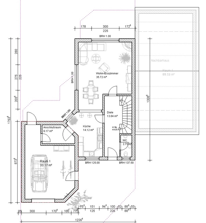

    Wir haben das Problem, dass auf dem von uns favorisierten Grundstück das Baufenster lediglich eine 6,50m breite Bebauung zulässt obwohl das Grundstück eine Frontbreite von 12,50m besitzt. Die rechte DHH des Nachbarn steht bereits, so dass wir dort anbauen müssten. Die Straßenfront des Grundstückes verläuft diagonal, daher werden die Hälften um 3,0m versetzt gebaut.
    Um den nicht vorhanden Keller zu kompensieren habe ich den Erker in der Küche dazu genutzt einen direkte Zugang zum Hauswirtschaftsraum und der übergroßen Garage herzustellen. Das Haus selbst ist für 2 Erwachsene + Kind geplant und hat für den Notfall die Möglichkeit im Dachgeschoss ein weiteres Kinderzimmer (später auch mit Bad) zu errichten. Im Wohnzimmer soll an der Treppenhauswand noch ein Kamin errichtet werden. Da bin ich aber noch nicht sicher wo er am besten hinpassen könnte.
    Was haltet Ihr von den Grundrissen? Wo gibt es noch Verbesserungsmöglichkeiten?

    Ins Bett krabbeln wird lustig! :lock
    Sonst gefällts mir gut!

    Die Tür vom Gäste-WC geht nicht zuzumachen, weil du sie nicht an dir vorbeibekommst wenn du drin bist.
    Sowohl das Konzept als auch diverse Details sind so gegensätzlich zu dem was ich machen würde, daß ich mich hier ansonsten hier raushalten werde.
    Beschafft euch ein Konzept und einen Planer.

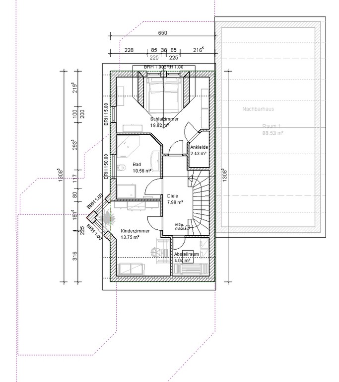

    wände neben bett falsch, die kommen doch erst ab UK dach, oder? ... trotzdem nur für kleinwüchsige.

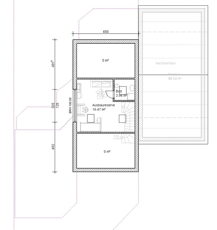

    Treppe
    zur Ausbaureserve "klemmt".
    Entwässerung der Bäder???

    - BRH 1,00 bedeutet 1cm nicht 1m, daher haben wir unten 2 große Schiebeelemente im Wohnzimmer und Bodentiefe Fenster im Erker und Zwerggiebel
    - Gäste WC Türe ist tatsächlich etwas problematisch, Ich denke, dass da entweder der Türanschlag nach außen verlegt werden müsste oder die Türe insgesamt verlegt werden sollte.
    - Bett im Schlafzimmer. Wir haben einen 1,35m hohen Drempel im Obergeschoss. Das mit den Schrägen sieht auf den Plänen daher problematischer aus als der Fall ist, da die Wände natürlich erst die Dachschräge unterbrechen und nicht am Boden anfangen.
    - Treppe zur Ausbaureserve "klemmt" ? Was ist hiermit gemeint?
    - Entwässerung der Küche durch die Bodenplatte nach unten und vom Bad durch einen Schacht nach unten.
    - Unser Konzept ist: 2 Erwachsene, zukünftig ein Kind und Arbeits-/Gästezimmer. Dazu halboffene Küche und keine quadratischen Räume. Bei maximal möglichen 6x13m gibt es da nicht sonderlich viele Alternativen zu diesem Entwurf, oder? (von der grundsäztlichen Raumaufteilung her, in den Details sicherlich)
    Deckenkante liegt über der 5. Steigung, Höhe bis Deckenkante dann noch ca. 1,50m
    Wo soll denn der "Schacht" zur Badentwässerung angeordnet werden?

    Ankleide mit 2,43 m², das würde ich sein lassen!!! Minimum 5 m²

    Das Wohnzimmer grenzt an 2 Seiten ja direkt an den Garten an. Hier gibt es insgesamt 5,75m x 2,25m Fensterfläche. Die Wand zwischen Küche und Wohnzimmer ist als Theke gedacht um hierdurch ebenfalls ein etwas offeneres Raumgefühl zu schaffen. Die Türe zwischen Diele und Wohnzimmer soll entweder eine Glasschiebetüre oder ein Rundbogen mit Glaseinsatz werden.
    Eine gerade verlaufende Treppe hat sicherlich auch ihre Reitze, aber durch die Platzersparnis der gewendelten Treppe habe ich diese favourisiert. Ich wüsste allerdings auch nicht wo ich sinnvoll eine gerade Treppe einbauen sollte ohne die jeweiligen Dielenbereiche grundlegend umzubauen.
    @Baumal: Besonders konstruktiv ist Ihre Kritik nicht gerade. Welche sinnvollere Anordnung gäbe es denn Ihrer Meinung nach? Bei ca. 6,0m Innenmaß des Hauses kommt eine Anordnung von 2 Schlafräumen nebeneinander im Obergeschoss nicht in Frage, da man dann zwei "Schlauchzimmer" hätte. Insofern ergibt sich zwangsläufig die von mir gewähle Anordnung in der Mitte des Hauses das Bad, vorne ein Zimmer, Hinten ein Zimmer. Wie dies dann umgesetzt wird ist sicherlich Geschmackssache, aber wenn Sie hierzu eine Alternative hätten wäre ich dankbar daran teilhaben zu dürfen.

    Die Treppe zum Studio/Spitzboden/Ausbaureserve passt immer noch nicht und die Lage des für die Badentwässerung vorgesehenen Schchts ist noch unklar.
    Vielleicht nochmal #12 lesen?
