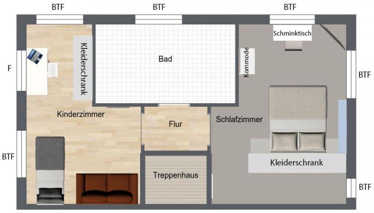

    Liebe Forum-Mitglieder,
    nachdem ich nun einige Zeit Mitglied bin und mich fleißig eingelesen habe, möchte ich mich Vorab bei allen Mitgliedern bedanken, die mich durch ihre Beiträge in den anderen Threads sehr gut informiert haben.
    Wir planen den Kauf einer DHH von einem Bauträger.
    Grundsätzlich:
    -Die Vorgaben lassen eine DHH mit einer Hausbreite von ca. 6 Meter und einer Tiefe von ca. 10,50 Meter zu.
    -wie wollten viele Fenster, viel Tageslicht
    -Maximum an Wohnfläche rausholen
    -BTF=Bodentiefes Fenster, F=Fenster

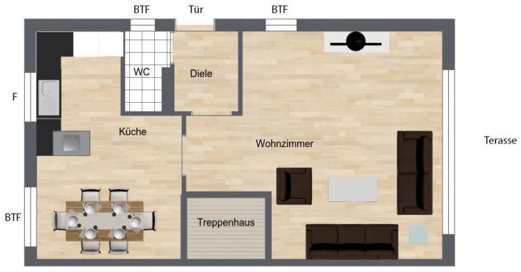

    Zum EG:
    -Eigentlich war ein Fronteingang vorgesehen, wir haben jedoch einen Seiteneingang lieber.
    -Wir wollten das Esszimmer in der Küche haben
    -So wenig wie möglich "Raumverschwendung" (kleiner Flur)

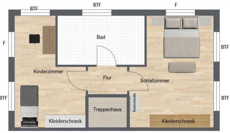

    Zum OG:
    -Großes Bad
    -Kinderzimmer
    -Schlafzimmer (in zwei Varianten, einmal mit "Ankleidebereich")

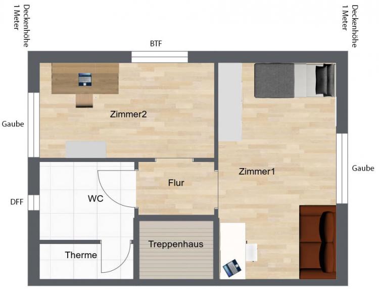

    Zum DG:
    -Gaube auf beiden Seiten
    -Ich habe bei den Skizzen die Räume bei der Deckenhöhe von 1 Meter abgeschnitten (ich hoffe, ihr wisst was ich meine?).
    Meine Fragen an euch (vielen Dank im Voraus):
    -Habt ihr grundsätzlich Anmerkungen, bzw. "No Gos"?
    -Insbesondere im OG sind wir für Meinungen offen. Wir wissen nicht, ob die Fenster-Variationen (bzw. welche Variante) die bessere/sinnvollere ist
    Danke für eure Mühe und Unterstützung!

    wie kriegste denn das Abwasser vom DG zu den anderen Strängen? Rohr quer im OG unter der Decke?

    Wenn, dann würde ich die Bäder mal mit einrichten. Hier kannst du später nichts mehr verrücken... Bei den Fenstern würde ich mal überlegen, wie es von außen aber auch von innen aussieht, wenn Fensterhöhen hin und her wechseln. Himmelsrichtungen wären hilfreich, Nordlicht ist anders als Südlicht. Das Treppenhaus an der Nachbarswand ist wohl deinem Wunsch nach vielen Fenstern geschuldet. Ob ein Schlafzimmer aber wirklich drei davon braucht? Eine Anbindung an den Eingangsbereich könnte mehr Sinn machen.
    Ich würde an deiner Stelle mal einen Wochenanlauf im Geiste in den geplanten Räumen durchspiele. Wahrscheinlich wirst du feststellen, das du noch einiges optimieren kannst...

    der entwurf funktioniert nicht, wenn eine realistische treppe mit dem tatsächlichen platzbedarf geplant wird.

    Wieso, im Baumarkt gibt es doch reale Raumspar-Wendeltreppen, die locker mit 1qm Treppenausschnitt auskommen :mauer
    @TE: Gerade für Reihenhäuser/DHH gibt es im Netz jede Menge Grundrisse. Such dir da einen aus, der dir am Besten gefällt und versuch den als Basis zu nehmen. Das, was Du hier aufwendig gemalt hast, ist sowas von für die Tonne...
    Wenn ihr allerdings wirklich vom Bauträger kauft, dann bezweifle ich, dass ihr da mit einem beliebigen Grundriss ankommen könnt. Normalerweise verkauft der seinen Standardgrundriss, bei dem höchstens noch die nichttragenden Wände verschoben werden können.

    btw. Bodentiefes Fenster im Gäste-WC????

    Neben (!) der Haustür. Hat was...

    Zweiter/dritter Strang. Das sollte doch möglich sein.
