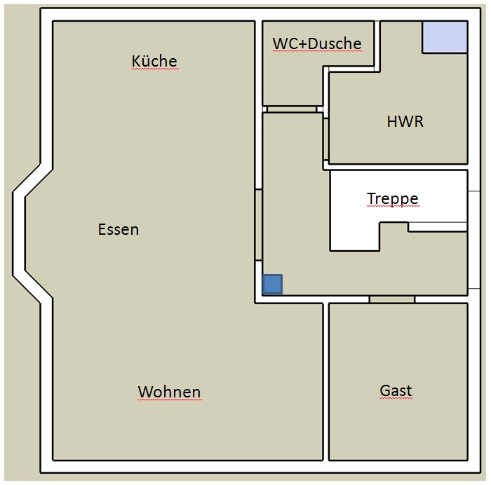

    wir wollen ein EFH bauen und grübeln gerade über dem Grundriss. Im EG sollen ein Wohn- & Essbereich, ein Gästezimmer, ein HWR und ein WC mit Dusche untergebracht werden. Wir würden die Größe des Wohnbereiches gerne erhalten und den Zugang zum Gästezimmer aus dem Flur vorsehen. Gleichzeitig gilt es, den Bereich HWR / WC / Dusche so effizient wie möglich auszunutzen. Idealerweise sollte der HWR neben der Küche liegen und ggf. auch von dieser (nur von dieser) zugänglich sein.
    Den Standard-Grundriss (ohne Dusche und spiegelverkehrt):
    Und eine eigene Idee:
    Wie sind eure Meinungen dazu? Was könnte man anders oder besser machen?

    mir gefällt's, aber:
    1) die Treppe ist recht sportlich (20/23) (so gewollt?)
    2) keine Garderobe
    3) keine Tür zwischen Küche und Essen
    4) bitte OG und Ansichten reinstellen, da es zusammen betrachten werden soll
    5) mit 7m² könnte HWR zu klein für die Technik werden oder gibt es da schon die Planung?

    Ein Grundriss ohne Fenster beim ersten Ansatz - o.k.
    Ein Grundriss ohne Maße und ohne Treppenangaben - no go!
    Eine Fresswarze - war schon in den Neunzigern igitigittpfuibäh

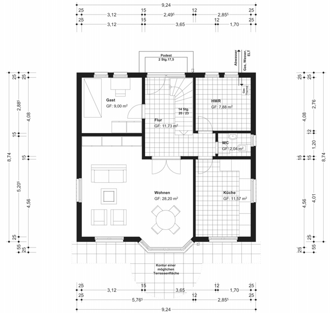

    Das ist nicht sportlich, das ist Mist!
    Das mag baurechtlich gerade noch so zulässig sein, komfortabel wird es in diesem Leben nicht mehr.

    Die Treppe ist schon OK so. Im HWR wird neben der E-Verteilung nur noch der WW-Speicher und ein wenig Technik für die Luftwärmepumpe sein. Dazu kommt dann eine Waschmaschine und der Rest wird als normaler Stauraum + ggf. kleine Garderobenecke genutzt. Die "Fresswarze" wird vermutlich zur gepolsterten Leseecke. Was spricht eigentlich gegen einen Erker?

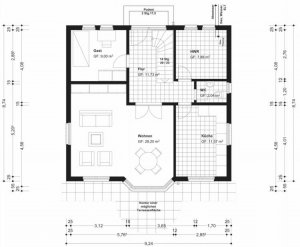

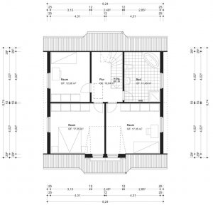

    Anbei nochmal der Standard-Entwurf der Baufirma. Wir würden die Wand zw. Wohnzimmer und Küche entfernen lassen und das Giebelfenster in der Küche fällt auch weg. Hinzu kommt noch ein Kaminschornstein im Wohnbereich und die Dusche im EG WC.
    Im OG sollten alle Zimmer möglichst gleich groß werden...

    DIN 18 065 (Treppen DIN) sagt: Steigung max. 200m, Auftritt minimal 230mm
    Das ist das Äußerste was gerade noch so zulässig ist. Von gut natürlich meilenweit entfernt.
    Hier mal etwas suchen zu diesem Thema. Da wird sichganz schön "gestritten" ob nun Steigungen von 17,5 oder 18,5 besser sind. Viele sagen 17,5 (+/-), ich bin eher bei den 18,x - Auftritten. Alles was in den Bereich von 19cm geht wird grenzwertig. 20 cm? Never ever!
    Auftrittstiefe...nun..einfach mal den eigenen Fuß messen. Und bedenken, daß man -speziell beim Runterlaufen- natürlich nicht satt die Ferse an die Setzstufe klemmt, sondern sicher mit einigenb cm Abstand davon entfernt aufsetzt. Da werden die vorderen 4 - 6 cm des Fußes immer übergreifen....Holla....das wird eine Treppe. Würde ich keinem meiner BH auch nur anzubieten wagen.

    Hmm...eine 18/26 Treppe bspw. würde dann ca. 25% mehr Raum beanspruchen, der in dem Haus einfach nicht zur Verfügung steht. Ich kenne mehrere Häuser im Verwandten- und Bekanntenkreis, die mit einer 20/23 Treppe ausgestattet sind und da hat sich noch nie jemand beschwert bzw. es ist mir nie unbequem oder so vorgekommen...
    Die Möglichkeit, eine bequemere Treppe einzusetzen, sehe ich nur, wenn das Haus auch entsprechend vergrößert wird. Diese Option steht allerdings aus Budgetgründen nicht zur Debatte...

    @ TE - Mit allem gebotenen Respekt ist das, was Du da schreibst einfach nur Quatsch!
    1) Sind 20/23 nie gut zu gehen.
    2) Wird mit zunehmendem Alter der Treppengang immer schwerer
    3) Kriegt man in ein Haus dieser Grundfläche auch eine vernünftige Treppe hinein.
    Nur bedarf es dazu etwas Sachverstand und Hirnschmalz!
    Wen man ohne Sachkenntnis einfach nur versucht, einen eh schon mehr als mäßigen Grundriss so umzumodeln, dass dort eine brauchbare Treppe reinpasst, dann kann das natürlich nichts werden.

    Ich habe den Standard-Grundriss angehängt. Die Lage des HWR ist ein Sonderwunsch meinerseits und folglich im Standard vom Hausanbieter nicht enthalten. Ich habe zwar einen individuelleren Entwurf, der dies berücksichtigt, allerdings möchte ich erstmal "unvoreingenommene" Ideen und Meinungen...
