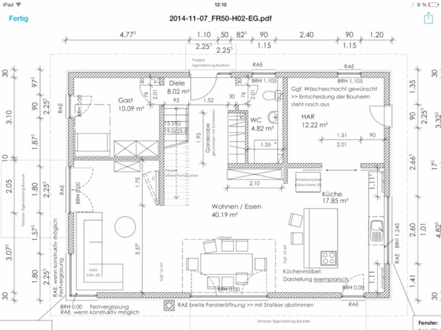

    image.jpg image.jpg image.jpg Liebe Experten!
    Wir planen ein 180qm Haus, das sehr offen gestaltet sein soll.

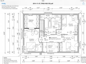

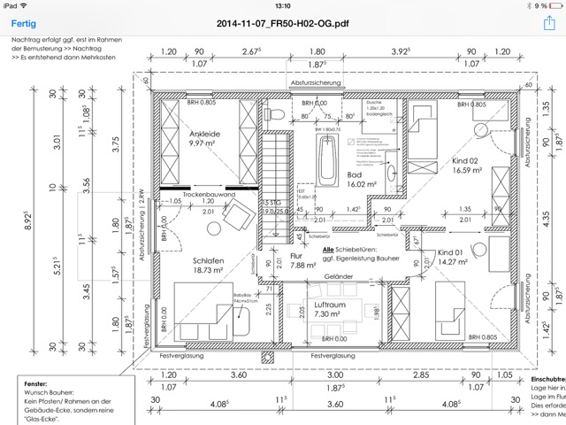

    Wir haben den Luftraum über Kamin und Esstisch von 10qm auf 7,3qm verkleinert, damit die Zimmer oben etwas größer werden. Ist die Größe ausreichend? Oder sollten wir bei den 10 qm bleiben um eine Wirkung zu erzielen? Wir haben an den Luftraum angrenzend extra eine grosse Fensterfront geplant und das Geländer vor dem Luftraum im OG ist aus Glas.
    Die andere Überlegung wäre, den Luftraum wegzulassen und den Grundriss im OG optimaler zu gestalten. Dieses aber nur schweren Herzens, da der Luftraum schon immer ein grosser Wunsch war.
    Falls jemanden sonst noch was auffällt, sind wir für Hinweise dankbar.

    Die Badewanne steht mitten im Bad, weil?
    Die Kinderzimmer sind mit einer Tür verbunden, weil? ... Die Kinder werden es danken.
    Trotz der Größe finde ich es arg verbaut/viel zu verwinkelt.
    Aber es muss ja euch gefallen.
    Da sieht viele so aus wie: will ich haben uns dann wird es irgendwo "hingeklatscht".

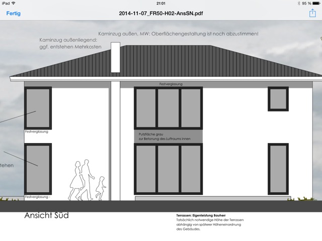

    U.a. die Badewanne, der Schornstein (hat meiner Meinung nach gar nix an der Fassade eines Neubaus verloren, zumal er ja über das Dach ragen muss, das wird unschön aussehen).
    Warum die Baby-Bay am Bett eingezeichnet ist erschließt sich mir auch nicht. Das Ding steht da ein paar Wochen uns ist dann weg.

    Die Badewanne soll gerne freistehend im Bad sein und die Kinderzimmer sollen noch verbunden sein, da wir sehr kleine Zwillinge haben. Später wird die Schiebetür mit einer Wand geschlossen. Darf ich fragen warum es verbaut ist? Oben werden ja die zahlreichen Wände benötigt.

    Der HWR an der Küche: da willst du dann mit der ganzen Wäsche immer durch die Küche rennen?
    Der Flur oben ist sehr suboptimal gelöst.
    Warum erst ne Schiebetür zwischen die Zimmer, die dann zugemacht werden soll. Sowie sind die beiden Zimmertüren nun auch nicht von einander entfernt als das das nicht ausreichen würde um "rüber zu kommen".
    Der Fernseher an der Wand, der erst aufgeklappt werden muss in TV zu sehen. Denk mal drüber nach, wie oft der dann an der Wand "zugeklappt" sein wird... Richtig: im besten Fall um mal dahinter Staub zu saugen.
    Die tote Ecke im Gäste-Bad neben der Dusche.
    Das wirkt alles wie gewollt und dann mit suboptimalen Lösungen umgesetzt. Das ist zwar alles funktional, aber sinnvoll ist anders.

    Ich finde, dass der Luftraum dort nicht passt. Im EG wird der Tisch vor die Wand/das Fenster gequetscht und im OG darf jeder, der ins Bad möchte erst mal einen Blick in den Wohnraum werfen und umgekehrt kann jeder am Esstisch sehen wer dort oben gerade unterwegs ist, einschließlich Besucher. Und ich weiß nicht wie weit der nächste Nachbar entfernt ist und ob er in das Fenster sehen kann.
    Die Badewanne stellt so eher ein Hindernis da und wirkt ungemütlich.

    Der Schornstein ist außen damit wir ihn nicht im Haus haben und der Kamin direkt an der Wand plaziert werden kann.

    Was ich auch spannend finde. Euch ist der Luftraum sehr wichtig. So wichtig, dass der Esstisch darunter steht. Sich dann allerdings Terrassentüren an diese Wand zu planen, wo auf dem Grundriss schon erkennbar ist das die nicht geöffnet werden können ohne Möbel zu rücken ist abenteuerlich.

    Die Ecke in der Dusche ist tatsächlich nicht gut. Hier werden wir die Duschwanne auf die Breite anpassen.
    Da unsere Zwillinge gerade geboren wurden, werden Sie in den nächsten Jahren zusammen spielen. Hier ist also ein großes Zimmer für Beide optimal. Den Tipp haben wir von anderen Zwillingseltern.

    Im Idealfall wird es eine Schiebetür. So müssen keine Möbel gerückt werden. Hier warten wir noch auf en hoffentlich bezahlbares Angebot.
    Wie findest du denn die Grösse des Luftraums? Ist diese ausreichend?
    Ursprünglich hatten wir den Luftraum mit 10 qm geplant.

    die wesentlichen kritikpunkte wurden bereits genannt, hwr nur über essplatz und küche zugängig, wohnraum viel zu schmal und gequetscht, entwässerung bad über dem hauseingang und treppenantritt wird eine ganz spannende nummer, sanplaner und sanilöter werden sich freuen über diese aufgabe, die wahrscheinlich im kompromiss mit optischen mängeln endet. zu verwinkelt, zu verschachtelt, zu viele funktionale mängel.

    Lufträume schaffen dann Großzügigkeit, wenn sie diagonale Durchblicke ermöglichen. Dafür müssen sie zentral im Gebäude liegen. An der Fassade können Lufträume einen grandiosen Ausblick bieten. Aber dann sollten sie nicht durch allzu große Fensterprofile oder gar Massivbauteile unterteilt werden.
    A propos Fenster: Bei großen Festverglasungen sollte rechtzeitig über die Art der Reinigung nachgedacht werden.
    Insgesamt hat Euer Haus relativ viel Verkehrsfläche und für meinen Geschmack zu viele Wandversprünge.

    Der HWR ist als zweiter Hauseingang geplant, um die Einkäufe leicht zu verstauen. Die Wäsche soll im Optimalfall draussen trocknen.
    Ist der Weg vom Eingang zur Treppe ist zu kurz? Oder zu schräg?
    Warum sollte die Entwässerung nicht über dem Eingang sein?

    Ihr hofft auf eine bezahlbare Lösung für eine Terrassenschiebetüre, knallt Euch aber ein 180qm Haus mit Luftraum und Bad hin, in dem man Waltzer um die Wanne tanzen kann?
    Sorry, aber meiner Meinung nach stimmen da die Verhältnisse nicht zueinander.
    Das Eckfenster im Schlafzimmer war wohl auch so ein "muss ich haben".
