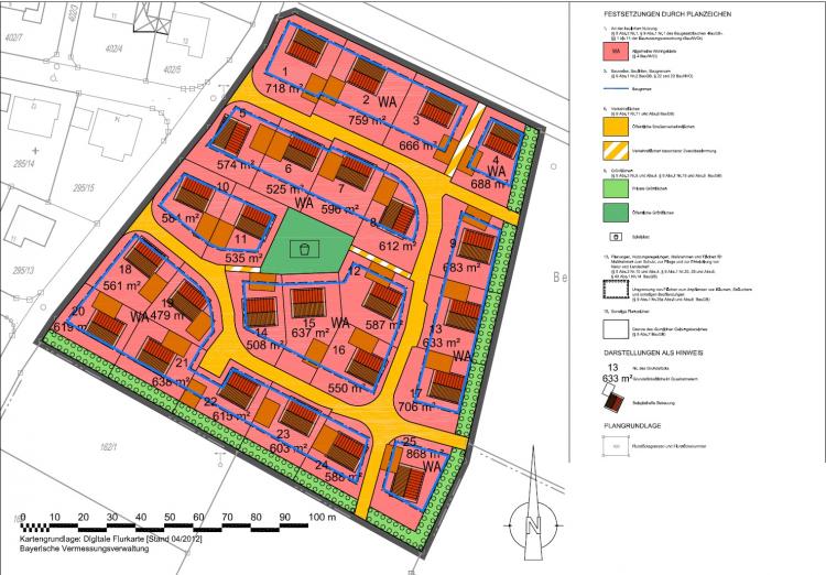

    wir möchten demnächst bauen und haben in 3 Monaten die Option auf ein reserviertes Grundstück. Ich bin mir nach detaillierter Betrachtung (da ich die Größenverhältnisse auch nicht richtig einschätzen kann) nicht sicher ob das Grundstück zu uns passt. Ich hätte daher gerne Eure Meinungen. Um sich diese bilden zu können und mit Eurem Architektenwissen ausschmücken zu können noch ein paar Hinweise um uns als Person besser einschätzen zu können.
    Anforderungen (EHF):
    - Ruhe (deshalb die Grundstückswahl in den Außenbereich)
    - Sonne und einen Garten für unsere 2 Kinder (Haus somit Süd-/Westausrichtung da wir beide berufstätig sind und uns am Abend auf der Terasse aufhalten wollen). Somit könnte ich mir auch eine Terasse in Süd-Westausrichtung vorstellen
    - Wir sind lichtliebende Menschen weshalb das Haus entsprechend gut durchleuchtet sein soll
    - Trocken in das Haus kommen und ohne Keller bauen.
    - 2 Fahrzeuge sowie 1 Motorrad sollen überdacht sein weshalb ich zu einer Doppelgarage mit erweitertem Stauraum (bedingt durch den fehlenden Keller) tendiere. Da die Doppelgarage das Haus sehr weit in den Süden schieben würde müsste sie m.E. im 90° Winkel angeschlossen am Haus sein. Alternativen?
    - Ein Büro sowie ein Hauswirtschaftsraum sollen im EG platziert sein. Der Hauswirtschaftsraum könnte gleichzeitig die trockene Verbindung zwischen Garage und Haus werden (eine Art Tunnel)
    - Grundsätzlich eine offene Bauweise im EG wobei der Wohnraum etwas zurückgezogen sein soll. Wohnraum, Essbereich, Küche sollen ohne Türen verbunden sein.
    - Satteldach 20-25° um einen Kniestock von ca. 1,60m zu bekommen da ich ziemlich groß bin.
    - Kein geschnörksel alá Pseudowintergarten usw. (Räume sollen effizient sowohl energieseitig als auch funktioniell sein)
    Zur Grafik:
    - Es handelt sich um Grundstück 9
    - Östlich und südlich soll das Baugebiet in ca. 5-10 Jahren erweitert werden
    - Die Baufestsetzungen sind sehr großzügig. Wir dürfen 2 Vollgeschosse bauen; Traufhöhe 7m; Firsthöhe 10,5m; GRZ 0,3
    - Das Gelände ist von Süden nach Norden abfallend (den genauen Wert habe ich leider noch nicht). Ich würde ca. 0,75-1 Meter über die Grundstückslänge schätzen. 3-4 %
    Den Anhang 34183 betrachten
    Meine Frage:
    Lässt sich o.g. mit dem Grundstück sinnvoll umsetzen und könnt Ihr mir ein paar Anregungen zur Gestaltung speziell Platzierung Hof, Haus, Garage zukommen lassen?
    Danke für eine konstruktive Diskussion

    Nachtrag:
    - Ruhe (deshalb die Grundstückswahl in den Außenbereich; Wir haben darauf gehört das ein Eckgrundstück toll ist und haben uns daher für eine wegen der Verschattung von Nebengebäuden freiliegende Seite im Westen entschieden. Die bessere??? Option Süd-West Straße war schon weg)
    - Großer Garten (das Haus soll so weit wie möglich in Richtung Norden / Osten geschoben werden)

    wieso in den wertvollen Süden? Im Norden (wie im Plan auch angedeutet) ist doch genug Platz für Garage.
  4. #4 ManfredH, 29.01.2013
    ManfredH
    ManfredH Gast
    Warum soll ein Eckgrundstück toll sein? Weil du nur an zwei Seiten Nachbarn hast und nicht an drei?
    Dafür hast du aber möglicherweise auch an zwei Seiten Verkehrsgeräusche und nicht nur an einer, was deinem Wunsch nach Ruhe auch nicht entgegenkommt. Andere Nachteile wären u.U. mehr Gehsteig zum Schneeräumen oder ggf. - je nach Festsetzungen in der Satzung - höhere Erschliessungskosten.
    Ein wichtiger Punkt wäre für mich bei Grundstück Nr. 9 die Frage, was mit dem auf der Zeichnung am Grünzug endenden Stichweg ist. Bleibt der für immer so, oder ist damit zu rechnen, dass er irgendwann einmal - z.B. bei einer Erweiterung des Baugebiets - verlängert wird, und ggf. zur Durchfahrtsstrasse wird?
    Ein paar der von dir aufgeführten Zielvorstellungen haben m.E. nichts oder nur bedingt mit dem Grundstück zu tun und sollten von einem fähigen Entwerfer umgesetzt werden können.
    Bei dem Satz, dass die Doppelgarage im 90°-Winkel angeschlossen müsste, ist mir nicht klar, was damit gemeint ist.

    Monipa: Da ist eine Einzelgarage eingezeichnet.
    ManfredH: Genau aus diesem Grund sind Eckgrundstücke doch oftmals schwerer zu bekommen. Die Erschließungskosten für die Eckgrundstücke sind nicht teurer, da die Gesamterschließungskosten auf alle Grundstücke zu gleichen teilen umgelegt werden. In der Gemeinde ist das Schneeräumen gerade noch in Diskussion. Richtigerweise wäre das natürlich ein Manko.
    Durchfahrtstraße: Ja es wird wohl wenn rechts davon ein weiterer Teil erschlossen würde eine Durchfahrtstraße werden (es gibt dann 2 Stück - Grundstück 9 und 17). Ich bin bei der damaligen Reservierung jedoch davon ausgegangen, dass durch die Garage bzw. das geschickte Stellen der Garagen und einer geeigneten Dämmung eine Lärmreduzierung erfolgen könnte.
    Doppelgarage: Ich meinte damit, dass Haus und Garage bzgl. der Dachausrichtung nicht in einer Flucht sondern im 90° Winkel zueinander stehen gesetztenfalls man plant ein Satteldach analog dem Haus im 25° Winkel.

    Im Norden kannst Du HWR und Technikräume unterbringen, im Süden hast Du nachbarliche Ruhe.
    Deine Vorstellung eines normalen Hauses kannst Du zumindest auf diesem Fleckchen mit GRZ 0,3 unterbringen.
    Die Doppelgarage würde ich auch um 90 Grad ransetzen. Dann hast Du ne Art von Hof. Voraussetzung ist aber, dass Eure Anfahrt aufs Grundstück nicht vorgegeben ist.

    Ob Du mit einem Eckgrundstück, welches später mal an einer Durchgangsstraße liegt, unbedingt soviel Ruhe haben wirst, wag ich mal zu bezweifeln.

    Ich würde auch nicht an einer zukünftigen Durchgangsstraße bauen!! Da fahren dann im Zweifel 2 Jahre lang jeden Tag die LKW durch. Und später dann alle Anwohner!

    Mal von Eckgrundstück usw. weg, würde ich mir gerade jetzt mal die Zeit nehmen, um das GS real bezüglich Schattenwurf der möglichen Nachbarbebauung usw. auf die geplante Terasse zu prüfen.
    Nachbars Garage wird nämlich so ziemlich genau in Richtung SW gebaut werden.
    Wird sich licht/sonnemäßig im Hochsommer sicher ausgehen, könnte aber schon in der Übergangszeit zu Verschattung führen.

    @Jaydee: Der Straßenbreite nach zu urteilen ist es nicht möglich dort ein Gehsteig anzubringen. Das wird eine verkehrsberuhigte Zone oder eine Spielstraße werden. Schneeschieben fällt somit weg.
    @Markul: Aus o.g. Grund und der Garage die dort stehen wird ist das denke ich nicht so tragisch. Trotzdem ist das auch für mich noch ein nicht unkritischer Punkt in der Gesamtbetrachtung. Danke
    @Stoni: Keine Chance :( da ist nichts abgemessen. Ist gerade in der Vorbereitung zur Erschließung. Der Nachbar muss 5m vor seiner Garage Platz lassen. Somit dürfte sich der Schattenwurf im wichtigen Bereich in Grenzen halten. Trotzdem Danke für den Hinweis.

    Aus dem B-Plan lassen sich folgende Grundstücke rauspicken, die am besten sind:
    Nr.: 7, 21, 22 23
    Begründung:
    - Erschließung von Norden
    - Garten nach Süden
    - Straße schließt nicht an den Garten an
    - vor dem Garten eine öffentliche Grünfläche (das nächste Haus ist also recht weit weg)
    Alles andere muss man vor Ort sehen oder im Entwurf lösen.
    Nachteil von Eckgrundstücken ist oft, dass sie größer und damit bei gleichem Quadratmeterpreis teurer sind.
