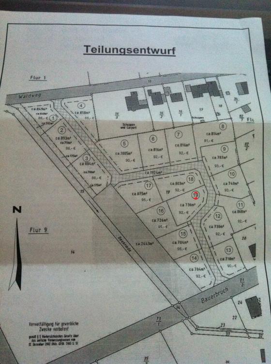

    Guten Tag,
    wir wohnen in der nähe von Wolfsburg, durch das VW-Werk ist die Grundstückslage momentan mehr als aussichtslos.
    Wir haben am Freitag einen Anruf bekommen, das wir auf der Warteliste vorgerückt sind und noch ein Grundstück frei ist. Wir haben allerdings nur Zeit bis Montag 11:30 uns zu entscheiden. Allerdings ist das Grundstück in einem 1900 Einwohner Dorf, wo die Infrastruktur nicht unbedingt überragend ist, also kein Supermarkt, diese wären in den Nachbardörfern ca.2-3km entfernt.
    Nun bräuchten wir einen Ratschlag zum Grundstück ob unsere Zwecke bzw. Wünsche realisiert werden können.
    Eigtl. wollten wir eine Stadtvilla bauen mit 180m² über 2 Voll Geschosse, nun ist das Grundstück aber nur für eine 1 geschossige Bauweise ausgeschrieben. Man könnte ja wie so oft gelesen auf die 2/3 Lösung bauen. Allerdings würden unsere Wünsche des Grundrisses EG = ca 90m² und OG = 90m² (gibt es eine gute Kompromisslösung?) dann ja nicht realisierbar sein. Die Doppelgarage ist mit 8m x 8m geplant.
    Das Grundstück selbst ist Nr.19 mit 736m² groß und besitzt eine grz von 0,33.
    Nun gestaltet sich unserer Ansicht nach (blutige Anfänger) die Ausrichtung des Hauses auf dem Grundstück als schwierig, da wir den Garten nicht zur Straße haben möchten und den Garten gerne in den Süden ausgerichtet hätten. Einen Architekten zu erreichen wird aussichtslos bis Montag, daher hoffen wir auf eure Ratschläge viele hier im Forum haben ja Ahnung von der Materie.
    Wie kann man dieses Haus am besten auf dem Grundstück positionieren? Weil das Grundstück zur Straßenseite (Osten)ziemlich schmal wird.
    Wenn möglich sollte dort die Eingangstür positioniert werden und im Süd-Westen sollte die Terrasse mit dem Wohnzimmer sein.
    Der Grundriss muss noch optimiert werden, ist nur ein Anhaltspunkt.
    Vielen dank im Voraus

    Passt nicht.
    Möglichkeit 1:
    Man kann Glück haben, und bei einer größeren Auswahl an Grundstücken ein passendes finden für einen gedachten Grundriss. Ist hier aber nicht so, und auch sonst eher schwierig.
    Möglichkeit 2:
    Man hat ein Grundstück und plant ein Haus entsprechend den Anforderungen des Grundstücks und des Bauherren im Rahmen des rechtlich Möglichen.
    Das Grundstück hier braucht Nr. 2 und einen guten Architekten.
    Grüße
    HB
    P.S.: Dieses Wochenende ist Tag der Architektur, da kann man interessante Lösungen erleben.

    Was soll man dazu jetzt schreiben?
    Bebaubar ist das GRundstück sicher. Alle Dinge werden sich sicher nicht erfüllen lassen!
    Vor allem eine Garage 8*8 nicht! Aber das wird auch auf den meisten anderen Baugebietsgrundstücken gelten!
    An sonsten - Kaufmann wäre das kleinste Problem. Wo sind die Schulen, wo die Kindergärten, wie ist die Anbindung dahin, welche Qualität bieten die, wenn keine gute, dann - wie komme ich zu den Guten?
    Was machen die Kinder mit 15, 16, 18??? Will ich meinen Kindern mit 15 die Mofa kaufen, damit die nicht zu Hause versauern oder hoffe ich, dass die PC-Junkies werden?
    Ich kenn das Dorf nicht, aber rd.um WOB ist doch eigentlich der Hund verfroren (OK - in WOB auch)
    Die Frage ist ja auch, was Euer Budget hergibt, bzw. was nicht? Mit den Schnäppchen-Angeboten der div. Franchiser braucht ihr auf dem Grund nicht hoffen, viel von Euren Wünschen umsetzen zu können.
    Auch die eigene Lebensperspektive hinterfragen. Will ich mit 75 immer noch in einem 2000 Seelen Dorf (dann vielleicht nur noch 1000) sitzen und auf den rollenden Pflegedienst hoffen?
    Oder bin ich so ein Dorfler, der sich dort einleben und ausharren kann?

    Die Infrastruktur kann sich auch schnell (oder langsam) durch weitere Bebauungen ändern. Schwuppdiwpp ist da ein Supermarkt ggü des Neubaugebietes aufgestellt. Das könnte man aber bei der Gemeinde erfragen, genauso, ob z. B. die Buslinie erweitert wird.
    Wir sind "damals" mehrere Kilometer zur Schule gefahren, per Pedes :D
    Es ist natürlich ein Problem, wenn man sich schon auf ein Haus eingefixt hat, obwohl man weiss (wenn man auf der Suche nach einem Grundstück ist), dass B-Pläne existieren und Grundstücksausrichtungen "auf der anderen Strassenseite" anders sind als gedacht. Die Chance, ein Südgrundstück zu bekommen, ist nicht sehr hoch ;)
    So würde ich an Eurer Stelle mal von der 8x8-Doppelgarage Abstand nehmen und das Haus entsprechend des Grundstücks planen lassen, wenn Euch das Grundstück ansonsten zusagt. Mit anderen Maßen kann man auch glücklich werden, auch wenn das Haus nun ein paar QM kleiner wird.
    Ich habe mir jetzt aber auch nicht die PDF durchgelesen... ;)
    Der Gedanke, ob ja oder nein, wird wahrscheinlich auch davon geleitet, ob Ihr Alternativen habt und Option auf andere Grundstücke vorhanden sind?!
    Irgendein Kompromiss muss letztendlich immer gemacht werden :e_smiley_brille02:

    auch ohne das sich von irgendwas Ahnung habe:
    Das Grundstück gefällt mir und lässt sich sicher auch gut einteilen. Der Weg nach Süden wird kaum verbaut und der See hat auch was. Ich würds kaufen - vor allem bei dem günstigen Preis ...
    Ich denke da bekommt man n schönes Haus drauf.

    vielen dank erstmal für die Antworten.
    Uns wurde ja mehr oder weniger die Pistole auf die Brust gesetzt, das wir uns bis Montag entscheiden müssen. Denn dann wird die nächste Person angerufen und kann sich entscheiden das Grundstück zu nehmen.Aber über das Wochenende soetwas zu entscheiden finde ich schon sehr dreist von der Gemeinde.
    Wir haben noch die Möglichkeit ein Grundstück in 5km Entfernung von Wolfsburg zu bekommen, allerdings erst 2014. Das Grundstück was uns momentan angeboten wird ist halt etwas ab vom Schuss was gerade meiner Freundin etwas Bauchschmerzen bereitet (ca. 15km) Ansonsten findet Sie das Grundstück schon ansprechend.
    Was mir etwas Sorgen bereitet ist halt die Wertbeständigkeit, denn dort gibt es nur einen Kindergarten und eine Grundschule.

    Vielen dank für die Tips. Habe heute die Gemeinde angerufen und vorerst zugesagt. Jetzt soll ich Mittwoch bis 07:30 einen Optionskaufvertrag unterschreiben und muss 500 Euro anzahlen. Unser Haus ist wohl doch als Stadtvilla realisierbar, da wir keine Trauf/Giebelhöhe vorgegeben haben.
    EG wird etwas größer und das OG kleiner mit Terasse (2/3 Regelung). Final haben wir uns aber noch nicht voll entschieden, da wir vorher nochmal mit unserem Architekten sprechen wollen, ob alles so realisierbar ist wie wir es uns denken.
