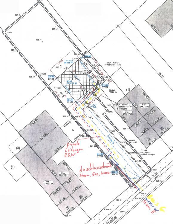

    Hallo zusammen, ich hoffe ich habe den richtigen Themenbereich gewählt.
    Wir wollen in zweiter Reihe ein Haus bauen und befinden uns gerade in der wartephase des Bauantrags. Das Haus wird ca. 20m Tief im grundstück zu stehen kommen.
    Wir haben von unserem Grundversorger Firmenname entfernt ein Angebot für den Anschluss an Gas/Wasser/Strom erhalten in dem er anbietet für 1700€ einen Anschlussschrank 5m weit in das grundstück zu stellen und wir von dort aus selbst für den Anschluss an unser Haus sorgen müssen. Dazu sollen wir dann vom Haus eine Stromleitung zurück zum Anschlussschrank legen um diesen mit einer elektrischen heizanlage vor Frost zu schützen.
    Das passt uns natürlich gar nicht, 1700€ für einen Kasten zu zahlen, dann prinzipiell dass das ding auf dem Grundstück stehen soll und als wäre das nicht genug, eine aktive elektrisch betriebene heizung da drin.
    Bei einer Anfrage warum das so sein muss und keine direkte versorgung zum Haus stattfinden kann, heißt es nur "Geht nicht anders".
    Jetzt die große Frage. Was können wir tun um das zu verhindern und eine direkte versorgung zum Haus zu erhalten? Im Internet finde ich zu de Thema irgendwie nchts, als wären wir die ersten die bei so einem "experiment" mit machen sollen.
    Unsere Nachbarn haben teilweise auch in zweiter Reihe gebaut und der tiefste Übergabe punkt den wir heruasfindn konnten liegt bei 17,5m. Warum müssen wir uns also mit einem Anschlussschrank 5m tief im Grundstück abfinden?

    Ich würde vermuten (keine Erfahrung) dass ihr den Anschluss ins Haus legen lassen könnt, dafür aber die Mehrmeter zahlen müsst.
    Wir bauen selbst in 2. Reihe und unser VNB macht das ganz normal. Jedoch kostet jeder Extrameter ab 15m um die 130 Euro extra.
    Ich würde mir die mündliche Aussage erstmal schriftlich geben lassen und um eine Begründung von "geht nicht" bitten.

    Mich persönlich würde der Lageplan interessieren und Grundriss ... und im welchem Raum der Hausanschluss sein soll?
    Ohne kann man gar nicht beurteilen ob es überhaupt möglich ist.

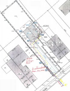

    Hier ein Auschnitt des Lageplans den der Versorger aus Aachen geschickt hat.
    Bisher hat nur der Bauträger mit denen gesprochenl. ich kam leider aus beruflichen zeitgründen noch zu keinem Persönlichen Gespräch mit dem Bearbeiter.
    Heute wurde noch mal nach dem genauen grund gefragt und es gab die Aussage, dass es wohl eine vorgabe ist, dass die maximal bis 15m ins Grundstück reinlegen dürfen. Sind aber immer noch 5m bis zum Haus und der Anschlussschrank muss gestellt werden.

    Ich bin auch was voreilig gewesen mit meine Meter angabe wie ich gerade sehe, es geht um 26m, wo unser haus beginnt und die Übergabestelle sein muss. Dennoch muss das doch machbar sein, wenn hier schon gesag wurde das es anbieter gibt die sogar 30m verlegen.
    Generell liegt die Leitung ja eh bis zum Haus. So ein Kasten dazwischen ist in meinen Augen eine zusätzliche Schwachstelle im ganzen Konstrukt.

    Wie breit wird die Einfahrt insgesamt?
    Um gelegentlich mit (fremden) Fahrzeugen daran hängenzubleiben, wäre der eingezeichnete Standort nämlich ideal...
