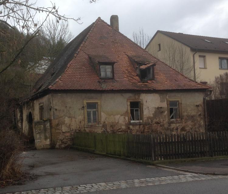

    Habe ein sehr günstiges aber doch renovierungsbedürftiges Haus geerbt,
    Heizung, Fenster, Dach, kleine Verputzarbeiten und Bad müssten wohl gemacht werden.
    Das Haus hat ca. 95m² Wohnfläche, vielleicht könnt Ihr mal schätzen was ich so ungefähr ausgeben muss
    bitte keine dummen Antworten

    Wenn Du das ernsthaft meinst, dann bin ich spätestens bei den Innenaufnahmen dabei. So sehe ich erst einmal nur 17 01 02 und 17 02 04*.

    Böden? Dach nur Eindeckung oder der Rest darunter auch zu entsorgen? Wurde überhaupt mal irgendwas modernisiert?
    Was ist als Heizung geplant? Gasanschluss vorhanden? Gibt es überhaupt irgendwelche heizflächen? Was ist mit Sanitäranlagen? Elektrik? Anzahl Fenster?
    Keller zu sanieren? Die Liste könnte man ewig fortsetzen.
    Durch die fehlenden Fenster und das undichte Dach könnte es auch ordenliche Wasserschäden geben.
    Und da willst Du jetzt ernsthaft eine Kostenschätzung? Wenn ich da mal ganz vorsichtig über den Daumen peile bin ich schon bei 100T€ aufwärts.

    17 01 02 sehe ich da nicht. Das Bruchsteinmauerwerk könnte man unter 17 05 03 oder 17 05 04 verbuchen.
    Darüber hinaus sehe ich Hausschwamm&Co
    Kosten:
    310.000 €
    10.000 € Abbruch und Entsorgung
    300.000 "Renovierungs"kosten
    Sollte Denkmalschutz gegeben sein 750.000 € incl Genehmigungskosten

    Ja, Innenaufnahmen wären interessant, sofern das nicht zu gefährlich ist.
    Solche Häuser waren für uns als Kinder prima Spielplätze...

    Also: ein bisserl Dach decken, die Fenster kriegt man leicht wieder hin, dann hast Du nicht so ein extrem nervig dichtes Haus wie bei einem Neubau und mit ein bisserl Farbe schauts schon wieder ganz anders aus.
    Aber so ein romantisches Schmuckstück und die Lage ist bestimmt grandios.

    3 Fenster austauschen - Eigenleistung.
    Der Rest ist doch noch gut!

    @Ralf: Nu mach das Schmuckstück nicht so schlecht. Erstens sage ich IMMER: Sanierbar ist alles, wirtschaftliche Aspekte zählen beim Gipser doch wohl nur unterschwellig...
    Daher sehe ich zunächst nur Dachziegel, Fenster und den Dachstuhl. Sternchen würde ich drauf bestehen, da beim Gebäudealter wohl auch die Teeröle, Chlornaphthaline und viele weitere nette Kandidaten mitspielen. Der Zaun geht auch mit Sternchen weg, denn da kommt bestimmt was Schmiedeeisernes hin. Außerdem braucht man ja auch Platz für die Container.
    Lieber Roland: Trockenbau wäre eine echte Sünde. Ich habe Visionen von massiven Wänden mit Stuck und Malereien!
    PS: Habe letztens etwas ähnliches gesehen. Fertig saniert ohne die marode Optik des Mauerwerks zu zerstören. Und am Geld hat es dort nicht gemangelt...

    putz ausbessern, wände + fenster streichen, gaube gerade rücken, 4 glasscheiben ergänzen - fertig = ca. 18.500 € netto.
    den zaun kannst du selbst kärchern, danach kannst du einziehen
