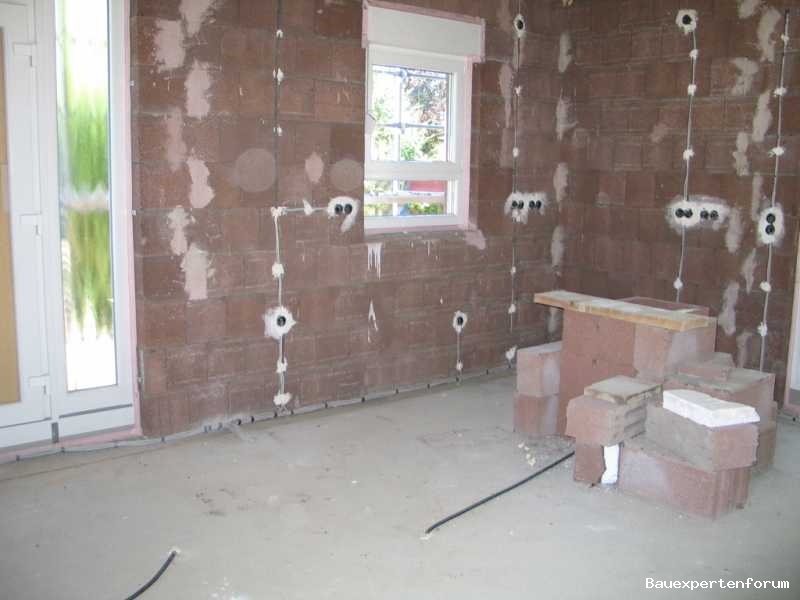

    Mit Verkabelungsplänen komme ich schon klar (forschender Neurologe - EEG usw. ;-)
    Auf der Wand in senkrechten Schlitzen mit Nagelschellen, auf dem Rohfußboden z.T. in der Ecke liegend, z.T. mit Nagelschelle so 1-2 cm oberhalb der bereits liegenden 220 V Leitungen (vorgesehene Dämmung mind. 6 cm). Ich habe mich soweit an die Installationszonen gehalten.

    Ich meinte keine Verdrahtungsfehler, sondern schon - wie geschrieben - Verlegefehler.
    Und nach solchen sieht es leider inzwischen auch aus:
    Unterputz mag es ja angehen (wenn man mit den Schellen sehr vorsichtig ist).
    Aber diese mechanisch sehr wenig robuste Leitung ohne jeden Schutz in die Dämmung unter den Estrich zu legen, halte ich dann doch für ziemlich riskant.
    Was machst Du, wenn eine Unterbrechung auftritt???
    Da sollte unbedingt ein geeignete Wellrohr übergezogen werden!

    Zum Fußboden: Die Leitungen liegen letztendlich unter der PE Folie, dann Dämmung und eher dem Randdämmstreifen als unterm Estrich. Soll trotzdem die vollständige Leitung in ein Wellrohr? In den Bereichen, wo sie nicht in der Ecke zwischen der Wand und dem Fußboden verlegt werden konnten, habe ich sie schon verpackt (750 N). Wenn der Estrich drin ist, werde ich sie noch vermessen.
    Zur Austauschbarkeit bei Defekt: Die ganze Grundinstallation (auch wenn die Kabel widerstandsfähiger sind) liegt "so" an der Wand (keine "Eigenleistung").

    Sie müssen nicht, denn es ist keine Frage der Sicherheit.
    Aber ihre Nutzbarkeit sinkt eben potentiell (stärkere Einkopplung von Störungen, was dann hohe Datenraten unmöglich machen kann)...
    Wenn Deine Grundinstallation so verlegt wurde, ist sie normwidrig.
    Außerdem könnte sich der Estrichleger zu Recht beklagen. In den Randbereich gehören GAR KEINE Leitungen.
    Daß es manchmal kaum anders geht (weil keine umfassende vorherige Planung durchgeführt wurde) steht auf einem anderen Blatt.
    Wenn die Folgegewerke sehr vorsichtig arbeiten, sollte es trotzdem keine Probleme geben.
    Wenn es dennoch welche gibt, weißt Du ja, daß Du selber schuld bist...

    Dann also weg von der Wand auf den Boden unter die Dämmung.
    Die Rohinstallation ist vollständig von einem Elektro-Meisterbetrieb aus Brandenburg ausgeführt worden. Was wohin kommt haben wir ausfürlich im Voraus besprochen. Oder meinst Du die Planung durch den Architekten?
    Ein Beispielfoto (zukünftige Küche)
    Eben nicht :-(
    wohin hätten die Kabel eigentlich gemusst?

    Na ja
    da ist noch mehr nicht normgerecht. In der Küche lassen sich Leitungen ausserhalb der Inst.-Zonen oft nicht vermeiden, aber hier wurde es teilweise ohne Not gemacht.

    Aber für Änderungen ist jetzt zu spät. Komisch aber dass es dem Gutachter (Architekt), der in diesem Stadium den Bauten- und Mängelstand festgehalten hat, das als Mangel nicht aufgefallen ist. Wir werden wohl damit leben müssen wie es ist.
