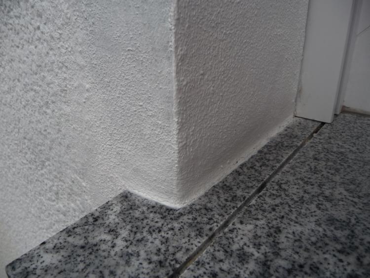

    Hallo Alle Beisammen,
    im Sommer diesen Jahres haben wir im Wohnzimmer neue Fenster+ Granitfensterbänke verbauen lassen. Anschließend habe ich mit Granitmörtel an die Bänke herangeputzt. Nun zeigt sich, das im Bereich Fensterbank/Außenlaibung, Haarrisse entstanden sind (siehe Bild).
    Ist das kritisch zu bewerten?

    Seh nix auf dem Bild

    Ich schätze er meint das hier:

    Schließe daraus, dass ich das nicht als Mangel sehe
  5. #5 Gast23627, 16.12.2013
    Gast23627
    Gast23627 Gast
    Ja...
    ... für den Fall, dass es keine weitere Abdichtung unterhalb der Granitbänke und der Rolladen-Führungsleisten gibt.

    In den Übergang zwischen Granitfensterbank und verputzter Laibung gehört eine elastische Fuge mit für Naturstein geeignetem Dichtstoff, damit unterschiedliche Reaktionen von Stein und Putz bei Temperaturschwankungen nicht zu Rissbildung führt.
    Durch den bereits sichtbaren Riß dringt Wasser ein und schädigt auf Dauer die Bausubstanz.
    So ist es :Baumurks

    Hallo THEO,
    was ist eine "elastische Fuge" die in diesem Bereich eine dauerhafte Abdichtung herbeiführen soll?
    Und wie dichtest Du damit den sicher nicht unproblematischen Bereich der Nut der Rolladen-Führungsleiste ab?

    da es selbst gemacht wurde, wird wohl keine weitere abdichtung vorhanden sein.
    dann muss man das besonders kritisch bewerten!
    die haarrisse werden wohl seit dem sommer bereits vorhanden sein!

    Also...die Fenster wurden nach RAL montiert. Kompriband von Außen gegenüber dem Fensterrahmen und der Innenlaibung (Anschlag), PU Schum und Dampfdichtband von Innen an die Innenlaibung geklebt. Des Weiteren gibt es noch ein Dichtungsband von der äußeren FBA zum Mauerwerk. Fensterbauer setzte dann die Fensterbank auf Holzkeile, spritzte PU Schaum als Füllung und ich sollte noch den Granitmörtel zum Ausfüllen ausführen.
    Beim spazieren sehe ich öfters Granitfensterbänke, bei manchen gibt es ebenfalls solche kleinen Haarrisse bei manchen nicht. Obwohl ich fast vermute dass das Material auch unter den Sommertemperaturen Schwankungen ausgesetzt ist.
    Bei keinem Fenster habe ich Silikon zwischen Laibung und Granitfensterbank gesehen.

    Alles Falsch
    Das ist ja schaurig was Sie da beschreiben.
    Am besten alles raus und Neu.
    Unter die FB gehört eine fachgerechte wannenförmige Abdichtung.
    Der "Fensterbauer" und Sie haben da was schönes zusammengebastelt...

    Wenn man zwei unterschiedliche relativ starre Materialien gegeneinander anschließt (Putz/Granit), zwei Bauteile sich unterschiedlich bewegen können (die Fensterbank ist nicht 1000 % starr) führt es zwangsläufig zu solchen Putzabrissen. Deshalb muss eine solche Fuge schon elastisch ausgeführt werden. Diese elastische Ausführung ist aber nicht dauerhaft und kann nicht dazu dienen diesen Bereich der Konstruktion vor Wassereintritt zu schützen. Wenn Du also sicher bist, dass alle Abdichtungsmaßnahmen sauber und ordentlich ausgeführt (ob sie es sind???????) sind bleibt hier nur die optische Beeinträchtigung. Das Problem hätte man auch mit einem Kellenschnitt lösen können, oder eben elastische Fuge. @ Josef, hoffe ich habe es richtig dargestellt.

    Jetzt bin ich aber irritiert. Ich habe bspw. bei Google mir zusätzlich einbaubilder für den Fensterbank Bereich angeschaut und sehe bei den meisten Bildern ebenfalls so ein bytldichtband von außen wie bei mir. Warum soll nun alles falsch sein? Geschrieben steht es auch auf vielen seiten bspw. Im Energiesparhaus magazin.
    Ja mir ist eine solche Wanne Abdichtung bekannt, sie wird bspw. Von der Firma alterma.... Ausgeführt aber auch nur auf Wunsch. Das wäre dann so eine Art flüssig dicht Stoff ähnlich wie im sanitärbereich.
