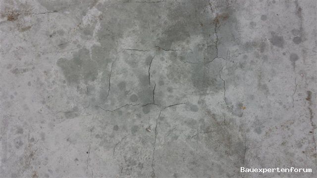

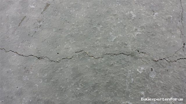

    bei uns wurden letzte Woche die EG-Filigrandecke betoniert. Nachdem austrocknen habe ich viele Haarrisse in der Betonoberfläche entdeckt (s. Bilder).
    Laut Bauleiter ist es quasi normal und nicht zu vermeiden und die Stabilität sei dadurch nicht gefährdet.
    Nun würde ich gern euere Meinung dazu wissen.

    Wie war die Nachbehandlung? Wurde abgedeckt? Gewässert?

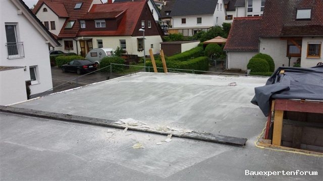

    Nun die Bilder:

    Ich war leider bei dem Vorgang nicht dabei. Als ich am Abend vorbei geschaut habe, war schon alles fertig.
    Ich gehe im moment nicht davon aus, dass irgendwelche Nachbehandlungen erfolgten :(

    Augenscheinlich bezieht sich "Haarrisse" hier dann aber auf ziemlich dicke Haare.
    Eigene Bauleitung entspr. involvieren, erstmal Mängelrüge raus und Risse (Breite, Verlauf) vom Unternehmer aufmessen lassen. Dann entspr. der Ergebnisse weiterverfahren.

    das sieht nicht nach haarrissen aus. hol einen sachverständigen raus oder den von dir direkt bezahlten tragwerksplaner.

    eine nachbehandlung wäre noch zu sehen gewesen.(folienabdeckung oder sosntwas)
    sieht nach setzrissen aus hatten wir vor kurzem schon mal.

    Ja das war damals ich. Wie ich schon dort gesagt habe, gabe es im gesamten Baugebiet (100 Neubauen) kaum Nachbehandlung.
    Freitag war der Weltbetoniertag und übers Wochenende trocknete dann der Beton. Bei mir waren der Statiker und der Architekt vor Ort und nach einer Prüfung wurde das OK gegeben. Bei mir waren die Risse oberflächlich und unter 2mm Breit.

    Was für eine Prüfung ?? Für was wurde denn das OK gegeben ?? Risse mit 2mm sind übrigens Scheunentore. Im Innenbereich sind Risse mit einer Rissbreite von größer 0,4 mm ein Mangel ...

    Hab ich was auf den Brillengläsern oder zeichnet sich da die Oberbewehrung ab??? Wenn die als Riss zu sehen ist, liegt sie in aller Regel zu hoch.

    Bzw. der Beton drumrum zu tief. Setzrisse halt ...

    Hmm, nun bin ich reichlich verwirrt. Sowohl der Bauleiter als auch der Architekt sagen, dass das so OK ist und weder statisch noch sonstiges Problem bereitet.
    Die Setzrisse seien so normal und nie ganz zu vermeiden.
    Da kommt ja noch Esstrich obendrauf.
    Welche Folgen könnten Risse die an der Oberfläche zu sehen sind haben?
    Ein Bausachverständiger so mal kurz rausholen kostet um die 300€. Das muss ich mir vorher gut überlegen...

    Mögliche Folgen: verstärkte Korrosion der Bewehrung, stärkere Durchbiegung der Decke, verminderte Tragfähigkeit.

    So ganz ohne jeden Vergleichsmaßstab würde ich mal behaupten, dass es sich auch um Makroaufnahmen von ganz harmlosen Schwindrissen handeln könnte. Bei solchen Aufnahmen wäre es ganz hilfreich, wenn man etwas mit aufnehmen würde, dessen Größe allgemein bekannt ist. Beispielsweise eine Euro- Münze, ein Kronkorken, eine Zigaretten- oder Streichholzschachtel oder - Achtung jetzt kommt der ultimative Tipp - einen Meterstab. Das wäre bei der Rissbeurteilung ungemein hilfreich.
