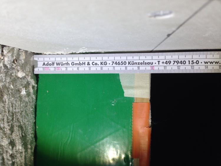

    für alle die nicht soviel lesen möchten, hier erstmal meine Frage:
    Ist es möglich, in nur einem Bad im 1.OG (Räume darunter mit FBH geheizt) bei max. 10cm Estrich eine FBH unterzubringen? Falls ja, welches System gibt es da?
    Und nun etwas ausführlicher zur Entstehung der Frage.
    Wir bauen aktuell mit einem recht großen Franchise-Bauträger unser erstes schlüsselfertiges Eigenheim. 9x10 Meter, ohne Keller, 24er Porotonsteine + 12cm Dämmung, FBH im EG, Heizkörper im OG (u.a. wg. Hausstauballergie). Das Haus wird nach diesem KFW55-Standard gebaut.
    Bei der Planung des Hauses haben wir uns entschieden, in den beiden Bädern im OG je einen Handtuchhalter-Heizkörper zu verwenden. Neben dem praktischen gefällt uns auch das optische.
    Bei der Planung wurde diese Energieplanung (schlagt mich nicht, ich bin absoluter Laie) aber mit der Info berechnet, dass auch im OG komplett FBH verlegt wäre.
    Als nun der Installateur da war und nun mit Heizkörpern überlegen musste, meldete er Zweifel an, dass der Handtuchhalter im größeren der Bäder ausreichen würde. Die HK sollen oben auch mit der maximalen Wärme von 45 Grad aus dem Kreislauf der FBH im EG gespeist werden.
    Der Bauträger, mit dem wir ansonsten sehr zufrieden sind, sieht nun (wenn sich der Zweifel des Installateurs bestätigt) nur die Möglichkeit, uns einen zweiten, Standardheizkörper ins Bad zu setzen. Das gefällt uns natürlich gar nicht.
    Ein befreundeter Sanitärmeister sagte nun, dass man alternativ ja einfach an den Handtuchhalter eine FBH anschließen kann (Regelung nur über das Ventil des HK) und somit optisch besser aus der Sache rauskommt.
    Der Einwand des Bauträgers ist aber, dass die 10 cm Estrich dafür nicht ausreichen würden.
    Wir möchten definitiv nicht auf den Handtuchhalter verzichten und auf gar keinen Fall einen zweiten (häßlichen) Heizkörper im Bad haben.
    Vielleicht findet sich ja hier die ein oder andere gute Idee die uns weiterhelfen kann. Hätte man uns von Anfang an gesagt, dass ein HK in dem Bad nicht ausreicht, hätten wir frühzeitig was anderes planen können, jetzt sehe ich allerdings ein wenig den Bauträger in der Pflicht.
    Vielen Dank im Voraus für alle konstruktiven Beiträge! :)

    Der Bauträger hat Recht, wenn er FBH-Rohr mit 60mm Durchmesser einbauen will....;-)
    Ernsthaft, bei 10cm Estrich sollte jedes FBH-Rohr passen, sofern nicht zwingende Gründe dagegen sprechen.
    Wir haben 13cm Gesamtaufbau für den Fußboden im OG und da sind 3cm Ausgleichs Dämmung und 3cm Tackerplatten, sowie das Lamellenparkett enthalten. Wir haben 17mm FBH-Rohr.
    Warum allerdings bei einem recht gut gedämmten Haus ein Heizkörper und ein Handtuchwärmer für das Bad nicht reichen und das erst jetzt auffällt, erschließt sich mir nicht.

    Ja, da hast du bestimmt recht. Ich muss morgen nochmal messen, wieviel Platz vom Rohfußboden bis zur Oberkante der Sturzbohle der bereits eingebauten Treppe ist.

    Ich vermute, dass das definitiv nicht mehr klappt, da auf dem Rohfußboden bereits ordentlich dick isolierte Wasserleitungen liegen, über die vermutlich kaum noch was drüber passt.

    Leider tatsächlich nur 10cm für den kompletten Aufbau. Wenn da Parkett mit ICUTEC Schallschutz drauf soll, käme man dann von der Höhe noch hin?

    Ich hoffe mal, dass Dein Arzt mehr Ahnung von Medizin hat als von Fußbodenheizungen. Wenn ich dann aber solche Krampfkonstruktionen sehe, wie 45°C VL bei FBH, dann scheint Dein Heizungsbauer nicht viel besser zu sein. ABER daran bist Du nicht ganz unschuldig, denn wenn das bisschen Material und Platz für einen 2. Heizkreis schon zuviel ist..
    Nur mal als Info, eine FBH legt man auf typ. 35°C VL aus. Das ist die Temperatur die bei Auslegungs-AT, also beispielsweise -14°C Außentemperatur, in den Heizkreis geschickt wird. Die meiste Zeit des Jahres wird die Vorlauftemperatur irgendwo um die 30°C liegen., die Rücklauftemperatur typ. 5K niedriger, also um die 25°C. Damit kriegst Du mit keinem Heizkörper ausreichend Wärme in den Raum, mit einer Hühnerleiter schon gar nicht.
    Der sinnvoll Weg wäre, dass man 2 Heizkreise aufbaut, was angesichts des Wärmerzeugers (Gas) unkritisch ist. Wird auch die FBH auf 45°C ausgelegt, dann muss man aufpassen, dass die Oberflächentemperatur nicht unzulässig hoch wird. Früher hat man solche Konstruktionen verbaut, mit der Folge, dass auch heute noch die Geschichten mit den geschwollenen Beinen oder umherfliegendem Staub die Runde machen.
    Die 10cm Bodenaufbau könnten für eine Dünnschicht-FBH ausreichen. Das müsste man jetzt im Detail planen, auch mit Hinblick auf die Hydraulik. Man sollte dabei aber nicht vergessen, dass jede Abweichung vom "Standard" richtig in´s Geld gehen kann. Solche Konstruktionen sind also teurer als eine Standard-FBH.

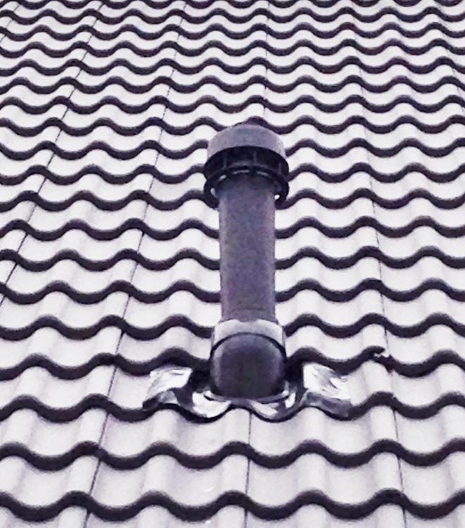

    Kleine Randbemerkung zum "Trauerspiel":
    So sieht der Auslass des Kondensrohres auf dem Dach aus...
    Mal sehen ob da noch was dran geändert wird...
