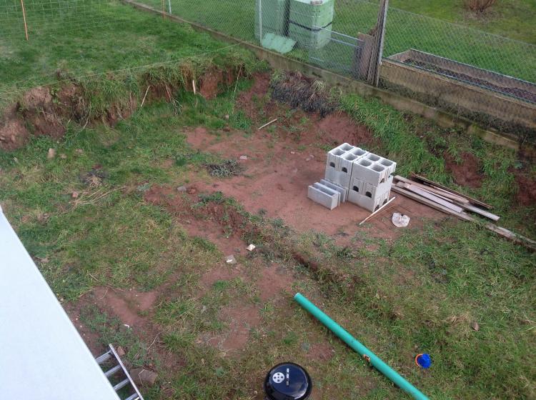

    ich habe zum oben genannten Thema eine Frage.
    Ist es möglich einen Höhenunterschied von 1,2m - 1,5m auf einer Länge von ca. 8m abzufangen?
    Wir haben vor es mit Palisaden abzufangen zwischen drin möchten wir Buchsbäume pflanzen.

    Wie tief sollen die palisaden dann im beton sein?
    Bei 1,5m 0,5 tief? Und das hebt den ganzen Hang?

    halten wird es , wenn es richtig gebaut ist ..... der beton sollte dann aber 80 tief reichen ....

    Und wie lange müssen dann die Palisaden sein?

    lang genug :D
    man sagt 1/3 : 2/3

    aber mindestens frostfrei! darum kann auch 1/2 : 1/2 dabei rauskommen.

    Darf ich mal ganz kurz in Erinnerung bringen, dass hier von 1,20m-1,50m Höhenunterschied gesprochen wird?
    Da kommt für mich die erste Frage auf, um was für Palisaden es sich handelt.
    Die zweite Frage ist, ob die Palisaden den Erddruck aushalten ohne zu brechen.
    Die dritte Frage ist, wie spannt man die am Fußpunkt ausreichend ein, damit nicht umgedrückt werden.
    Sicher ist, dass die Gründung mindestens Frostfrei (80cm) zu erfolgen hat. Sicher ist auch, dass die Holzzahnstocher aus'm Baumarkt ausfallen. Unsicher ist, ob die einzelnen Betonpalisaden a) lang genug sind und b) nicht brechen. ... ...

    Und natursteinpalisaden/stelen können das ...

    Den Natursteinstelen habe ich das auch nicht abgesprochen - wenn sie ordentlich/ausreichend eingespannt werden.

    Dachte an Granitpalisaden. 8cm?!
    Mittlerweile schätze ich, das es Granitblöcke werden.
