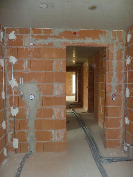

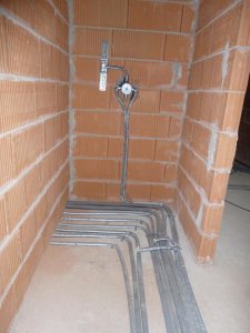

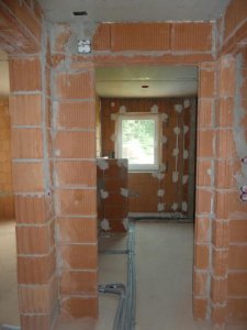

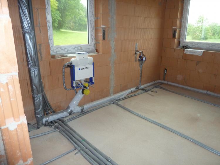

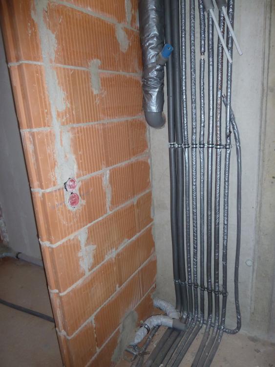

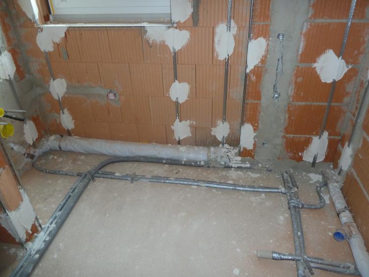

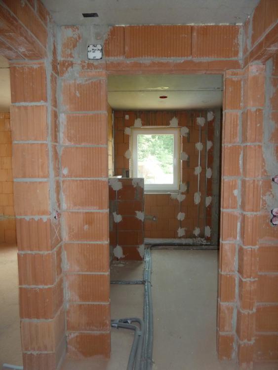

    Ich bin schön langsam am verzweifeln. Die Sanitärfirma bereitet mir bei meinem Neubau ganz schön viel Kopfzerbrechen. Mit den Vorschriften, wie der DIN 1988 und der ENEV, komme ich auf keinen grünen Zweig. Muss sich die Sanitärfirma daran halten, oder kann sie machen wie sie will? Oder hat sie sich sogar daran gehalten und ich lese sie nicht richtig.
    Eine kurze Vorstellung meines Hausbaus:
    - 2-Familienhaus
    - KFW55
    - geheizt wird mit einer Hackschnitzelheizung
    Eine Zirkulationsleitung (an der nur die beiden Küchen angeschlossen sind) für das komplette Haus. In den Küchen sollen Zähler eingebaut werden. Die Zirkulationsleitung ist als einzige Wasserleitung isoliert. In den Vormauerungen ist die Zirkulationsleitung nur mit einem Schutzschlauch versehen.
    Sämtliche andere Wasserleitungen sind nur mit einem Schutzschlauch versehen. Kaltwasserleitung und Warmwasserleitung sind grundsätzlich nebeneinander verlegt. Auf einer Länge von 10m und mehr. Wasserinhalt bis zum längsten Entnahmepunkt (GästeWC im OG) 3,6Liter. Laut Aussage der Sanitärfirma kommen im Bad im OG nur ca. 0,5Liter kaltes Wasser. Mehr Wasser ist in der Leitung (Länge 12,5m / 20 x 2mm Connect MV) nicht drin. Nach meinen Berechnungen sind es aber ca. 2,5l. Das ist meiner Meinung nach schon eine gewaltige Menge.
    Mein Energieberater meinte, dass die Leitungen nicht isoliert sein müssen da das ganze Haus samt Keller beheizt wird. Aber eigentlich habe ich nicht vor mit meinen Warmwasserleitungen mein Haus zu beheizen, sondern mit meiner Fußbodenheizung.
    Die isolierten Leitungen auf den Bildern sind einmal die Zirkulationsleitung und die Leitungen zu den Handtuchtrocknern im Bad.
    Vielleicht kann ja hier in diesem Forum jemand eine Aussage machen wie die Gesetzeslage aussieht und ob die Sanitärfirma im Recht ist.
    Vielen Dank im Voraus für eure Bemühungen.
    Grüße Tom

    für mich sieht das recht ordentlich aus, da gab es schon schlimmeres.

    Tom, warte mal bis mehrere Experten hier antworten. Für mich sieht das nach extrem viel Bodenverlegung kreuz und quer aus und die Grundrisse/Raumaufteilung hat hier wohl nicht für zentrale Installationsleitungsführung gesprochen. Was machst Du, wenn da mal ein T-Stück auf Spannung ist und dann irgendwann ... Estrich raus? Auch die fehlende Dämmung kommt mir komisch vor.
    Wenn ich die Parallele zu unserem Haus von 250m² mit 3 Badezimmern ziehe, hatten wir überhaupt keine Bodenverlegung, einen zentralen Schacht in der Mitte des Hauses, Vorwandinstallationen und einmal zur Küche auf 7m eine der Wand vorgesetzte Installationszone von 50mm. Wir haben auch minimal bis zu jeder Zapfstelle 50%-EnEV-Dämmung von KW und WW, in den Schächten sogar 100% und 200% (WW-Zirkulation).

    Mal am Rande vermerkt:
    Kein Leibungsglattstrich an den Fenstern, keine luftdichte Verklebung der Fenster gegen Leibung
    Rohrleitungen direkt in den Übergang Boden/Außenwand verlegt, dadurch kann Luftdichtigkeit durch Innenputz nicht mehr hergestellt werden

    Glattstrich an den Fenstern erfolgte nur aussen im Bereich des Kompribandes. Innen kamen spezielle Anputzleisten mit Membrane an die Fenster. Somit ist die RAL Montage gewährleistet.
    Mit den Rohrleitungen hast Du wohl recht. War mir bis jetzt noch gar nicht bewusst. Nur Pfuscher am Werk.

    16er Aufbau = 10er Dämmung/6er Estrich.
    Dann liegt (Bild 4 und 5) der Estrich direkt auf den Rohrleitungen auf.

    Au mann - wie immer.Laien regen sich über eher kleine Mängel aufund übersehen die dicken Klopper!
    Bild 1
    Auf was bitte soll denn da der Estrich aufliegen?? Rohrtrassen haben 20 cm Abstand zur Wand und untereinander zu halten und max. 30 breit zu sein!
    Alle Bilder.
    An den Aussenwänden ist hinter den Rohrleitungen nicht geputzt! Wie aber soll dann die Luftdichtigkeit hergestellt werden? In Deinen Vorwandkonstruktionen wird schön ziehen und schimmeln.
    Elektro:
    Sind die ganzen waagerechten Schlitze überhaupt zulässig?
    Wer hat die Planung für diese Gewerke, wer die Bauleitung???

    Die Maurer verputzen nicht und der Sani verputzt nicht. Wer hat also das Problem zu verantworten? Derjenige, der den Bau koordiniert.
    Ist das in Bild 1 ist das eine Dusche (Ablauf ist nicht da). Falls ja, kommt da Estrich unter die Dusche?

    Wenn das wirklich zutrifft, ist es ganz einfach:
    Dann ist nämlich Derjenige schuld (und haftbar), an den Du Ausführungsplanung, Ausschreibung und Bauleitung vergeben hast!
    Also umgehend bei diesem reklamieren.
    Und bis zur Klärung schnell einen Baustopp verhängen.
    Denn auf so einem Rohrmüll kann man keinen vernünftigen Bodenaufbau (dieser geringen Dicke) hinbekommen!!!

    Ist schon mal schlecht, da das TKW vom TWW erwärmt wird.
    =>> Du bist dann Betreiber einer Großanlage gem. Trinkwasserverordnung, da längste Leitung, einen Inhalt von mehr als 3 l hat. (Wenn nicht geschleift)
