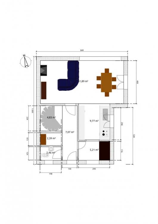

    ich habe gerade das Gefühl mich wohl etwas zu sehr darauf versteift zuhaben den Wohn-Essbreich nebeneinander zu gestalten. Mit knapp 10,5m Grundstücksbreite und einer "ausreichend" großen Garage (~3m) werden 7,5m ( und 11m Länge) mit 36,5cm Mauerwerk ziemlich knapp.
    Vom Baufenster haben wir noch genügend Platz das Haus länger zu machen. Dafür müsste das Haus aber auch schmäler werden um im Budget zu bleiben. Das bedeutet Wohnbereich und Essbereich getrennt. Ungefähr so:
    Grundriss WZ und EZ getrennt
    Ich habe Schwierigkeiten mir das vorzustellen. Wirkt das Wohnzimmer dann nicht etwas "gedrungen"? Das Problem ist auch unsere Eckcouch 280x200 so zum TV zu platzieren, daß man ungefähr 3m Abstand hat und die Sonne nicht dauernd auf den TV oder einem ins Gesicht scheint. Vermutlich müsste man die Couch dann um 180° drehen. Neee,oder?! Der Essbereich ist aber wesentlich entspannter. Mir gefällt der Grundriss eigentlich :)
    Ich habe bei einem gemeinsamen Wohn-Essbereich ähnlich wie hier:
    Grundriss WZ+EZ
    bedenken, daß die Beweglichkeit um den Esstisch (100x180 mit 5 Stühlen) sehr stark eingeschränkt ist. Der Planer empfiehlt einen Erker, dann wird die Garage aber kleiner als 3m. Also, sind 6,70m lichte Breite (x4,17m = 28qm) für ein WohnEsszimmer mit einer 280x200cm Couch und einem 100x180cm Esstisch+5 Stühle ausreichend? (Der HAR würde zur Speisekammer werden)
    Was würdet ihr empfehlen? Welche Nachteile und Vorteile haben die Grundrisse für sich?

    Hab mal an einen Grundriss erstellt, der mir aber noch nicht 100% gefällt. Genauer gesagt der Eingangsbereich mit Flur, Garderobe und WC. Kann man da eurer Meinung noch optimieren ohne den ganzen Grundriss über den Haufen zu werfen?

    Du möchtest so nicht wohnen,oder?
    Auch in "Rot" und Umland wird es Mietobjekte geben,die besser bewohnbar sind .
  4. #4 Gast036816, 17.12.2014
    mach auf der variante wz + ez getrennt weiter, die ist gefälliger und ausbaufähig. den rest schmeiß weg.

    Das überlasse ich dann dem Architekten. Wie man ein ähnliches Wohngefühl hinbekommen soll bei einer DHH,die auf der offenen Seite im Abstand von 3,5m eine Nachbar Garage hat,die das ganze Licht für den Essbereich wegnimmt, ist mir ein Rätsel. Die Aussicht aus dem seitl. Fenster wäre auch nicht besonders schön.
    Nachteilig wäre auch den Carport zwischen der D H H und der Garage so weit nach hinten setzen zu müssen. Da hat man einen relativ weigen Weg vom Eingang zum Auto.

    Ich plädiere auch für erstere Variante. Das schaut schon mal richtig gut aus!
    Ich würde wirklich in Richtung länger-schmaler tendieren, eindeutig! Den Bereich Essen/Wohnen kann man ja auch offener mit Durchblicken z.B. gestalten. So scheint das Teil nämlich auf den ersten Blick für mich gut zu funzen. Mir gefällt dieser Grundriss recht gut!
    Zeig doch mal das OG dazu bitte. Und Du hast bestimmt noch nen Lageplan.

    Also Variante 1 ist nur ein Grundriss den du irgendwo gefunden hast, du baust aber kein EFH sondern eine DHH? Wohnen, Essen und Küche in einem ist aktuell zwar modern, aber ich finde das nicht so wahnsinnig alltagstauglich und würde auch keine Verreknungen machen, um das auf Teufel komm raus in einen Grundriss zu quetschen. Küche und Essen zusammen finde ich sinnvoll, Wohnzimmer kann aber gerne getrennt sein.
    Den von dir eingestellten Grundriss finde ich Murks, du hast einen Bergwerksstollen als Flur, der dann in einer dunklen Höhle von Wohnzimmer endet. Der eingestellt Grundriss der DHH ist allerdings auch nicht besser. In der Küche wird Platz verschwendet, dafür ist dann der Esstisch im Wohnzimmer kaum nutzbar (bzw. muss man die Couch verrücken, wenn man anständig Platz haben will).

    Achso! Jetzt wird ein Stiefel draus, Du hast den Grundriss nur gefunden. *kopfanWandknall*
    Gehe zurück auf Los:
    Als erstes Planer finden: Dort fängt man nicht mit irgendeinem Grundriss an, sondern erst mal mit der Lage.
    Den Rest mag ich grad nicht schreiben, ich glaub, ich speichere das mal irgendwo ab, damit ich s bei Bedarf rauskramen kann.
    Nur soviel: Mit schmal kann man tolle Sachen und diese auch günstig machen wg. der Spannrichtung der Decken. Daher auch in diese Richtung trauen.
    Und bitte nicht mehr selbst pinseln. Immerhin gut, dass es teils mal was architektonisches war, was Du angeschaut hast und nicht nur Haus Erika 175

    Das sehe ich auch so. Daher kann Wohnzimmer und Esszimmer ruhig getrennt sein. Da aber unser Lebensmittelpunkt der Esstisch ist möchte ich diesen von der Küche räumlich getrennt aber in Sichtweite haben.
    Eigentlich hätten wir auch gerne die Garderobe "geschlossen". Das ist bei Variante 1 auch nicht der Fall. Und ich hätte gerne so einen weiten Weg in die Küche vermieden. Daher die Tür in die Speisekammer.
