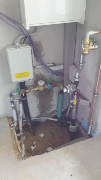

    wir haben es leider verpasst für einsere Hausanschlüsse einen kompletten Hausanschlusskasten zu bestellen und so sind nun alle Hausanschlüsse "so" an die Wand geschraubt worden.
    Da ein kauwütiger Hund mit im Haus ist würde ich diese Anschlüsse gerne vor ihm schützen und mal fragen wie ihr eure Hausanschlüsse verkleidet habt.
    Einfach einen Schrank ohne Rückseite davor oder mit Rigips oder Holzpaneelen?

    Holzkiste vor.

    Tischler beauftragen der eine Art Einbauschrank davorsetzt (auf Belüftung achten!), oder mittels Trockenbauprofilen und "grüner" Platte mit entsprechend großer Revisionstür vorderseitig verschließen - auch hier für Belüftung sorgen.
    Bei beiden Varianten vllt. den FuBo-Aufbau vervollständigen - das soll doch sicher nicht SO(!) bleiben???

    hat jemand mittlerweile ein paar Anregungen zu dem Thema? Stehe for dem gleichen Problem.
    Gibt es irgendwelche Einschränkungen oder darf Sicherungskasten und co einfach verkleidet werden?

    Beachte die Ablesemöglichkeiten und Austauschbarkeit für Zähler, die Öffnungs- und Handhabungsräume für Elt-HAK, Absperrhähne und eine ausreichende Be- und Entlüftung der Kiste (2x 100 cm2).

    Viel wichtiger ist es den Fußboden fertig zu stellen und zwar so, dass im Havariefall kein Wasser in die Dämmung vom Estrich gelangen kann. Die Abdichtung in der Bodenplatte fehlt ja anscheinend auch, jedenfalls sehe ich keine.
    Wenn da nämlich ganz gemütlich über Wochen ein bisschen Wasser reinläuft, dann merkst Du das nichtmal und plötzlich Ohje Schimmel, aber vielleicht in einem ganz anderen Zimmer.
