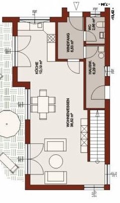

    wir möchten uns im nächsten Jahr ein Haus bauen und schauen uns jetzt schon mal die Häuser und Grundstücke an. Wir haben bei uns im Ort ein Grundstück zu verkaufen: 800m² / 20m Front und 40m Länge. Das Grundstück ist laut Google Map in der Länge nach Süden ausgerichtet. Uns gepfählt ein Haus was aber ca. 8m x 14m groß ist und es muss dann längst aufgestellt werden so, dass nur eine Seite von ca.8m zum Süden stehen würde.
    Die Einteilung vom Haus gepfählt uns sehr gut vor allem der lange Ess- und Wohnbereich. Seht Ihr da eine Möglichkeit das Haus doch noch optimal aufzustellen oder muss ein anderes Grundstück bzw. ein anderes Haus her?
    Habe die Bilder vom Haus und Grundstück angehängt, auf den Satellitenbildern steht noch eine Halle auf dem Grundstück, ist aber schon lange weg.
    Danke.

    Unser Haus steht auch mit der kurzen Seite in Richtung Süden. Da bekommt die Küche und der Essbereich die Sonne.
    Ab ca. 14:00 haben wir auf der langen Seite - Westen - die Sonne, bis sie untergeht. Ich finde es Super!

    Definitiv. Aber aus anderen Gründen...

    Eine Südterrasse muss man im Sommer verschatten, sonst hält man es dort nicht lange aus.

    Genau! Südterrassen sind faktisch nahezu unbrauchbar, daher völlig überbewertet.
    Westlage wäre hingegen durchaus gut.
    Kritisch sehe ich dagegen den Hauswirtschaftsschlauch und den Eßwohnflurschlauch.

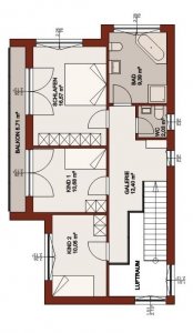

    Ich halte den Grundriss für ziemlich unpraktisch. Und was sollen diese ganzen Fitzelchen? Das OG würde mich auch interessieren.
  9. #8 Gast036816, 6. März 2016
    ich habe viel für offne grundrisse übrig, aber dieser grundriss ist über alle maße ungeschickt, anders gesagt, das ist wohnen im durchgang. den grundriss würde ich nicht mehr verbessern, sondern schnell entsorgen.

    das war doch mal eine doppelhaushälfte/reihenhaus?

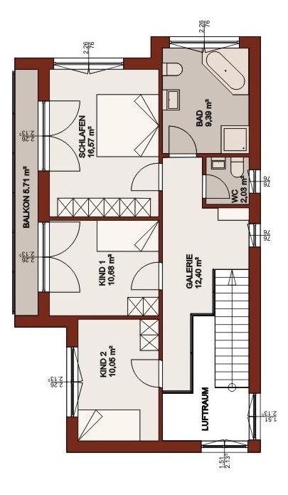

    Wir möchten ein Haus mit max. 130m² und beide Stockwerke ohne Schrägen. Haben uns Stadtvilla mit 125m² angeschaut aber die Breite vom Wohnbereich bleibt nur noch ca.4m und es ist mir zu wenig. Bei diesem "Schlauchwohnbereich" ist die Breite wesentlich mehr. Der HWR ist natürlich zu schmal und die Treppe die zu OG führt ist am Ende vom Wohnbereich angebracht was dann wie ein Durchgang aussehen könnte aber bei 130m² hat man nicht viele Möglichkeiten. Im OG wird die Galerie verkleiner zu Gunsten des Kinderzimmers.
