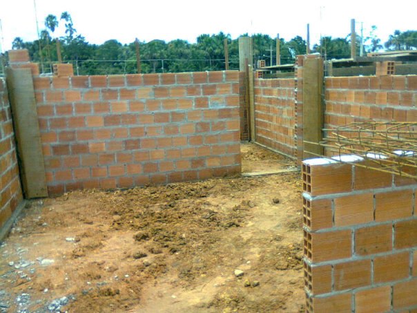

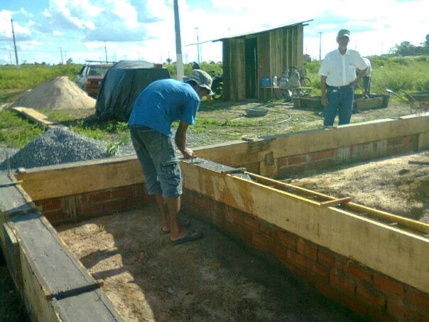

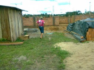

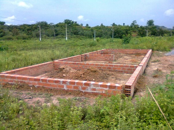

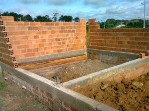

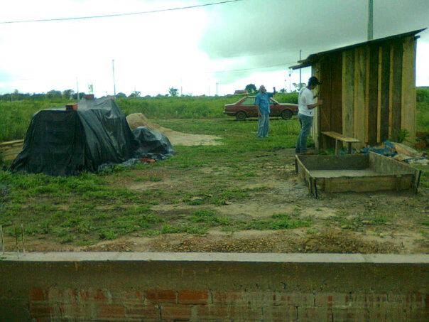

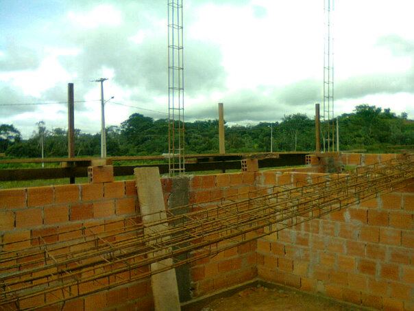

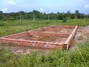

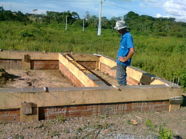

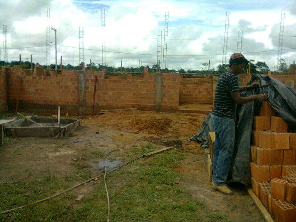

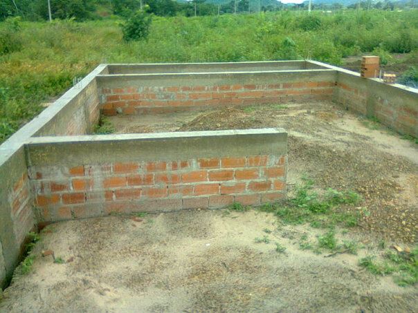

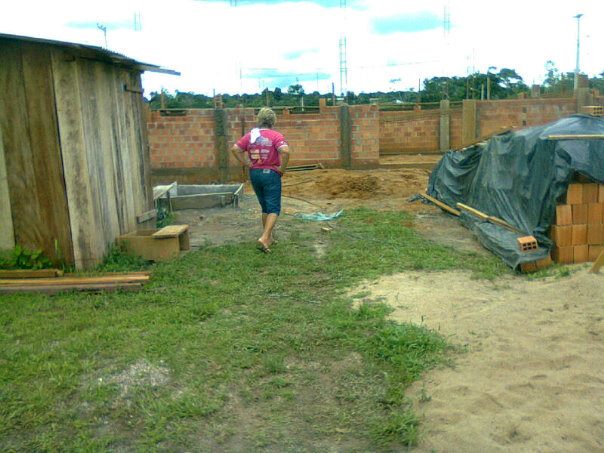

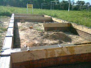

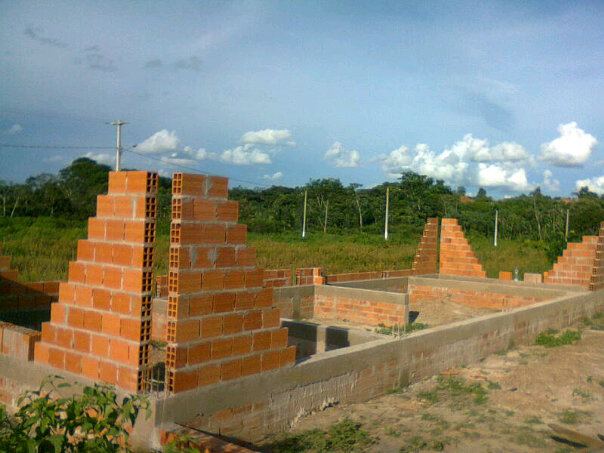

    Hi
    ich dachte ich stelle hier mal ein paar Fotos rein, die ich zufälligerweise schießen konnte bei jemandem, den ich kenne. Ich war mir nicht sicher, in welches Forum ich das stellen könnte - Tiefbau oder doch Hochbau? :mega_lol:
    575585_304647946325024_2077524245_n.jpg 575586_304644706325348_1945359120_n.jpg 604122_304644629658689_534335960_n.jpg 580586_303512319771920_928070523_n.jpg 563286_303498479773304_1647680677_n.jpg 479956_303494083107077_1725125259_n.jpg
    bin mal gespannt, was experten dazu meinen :)

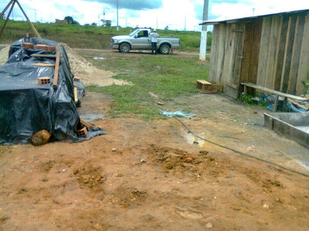

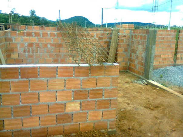

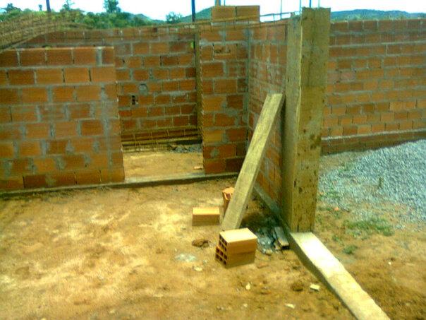

    Weitere Fotos:
    379267_303494073107078_942212455_n.jpg 484783_296124680510684_1984995202_n.jpg 73296_293264657463353_1787832087_n.jpg 25949_291302964326189_424274344_n.jpg 424129_289221974534288_688406336_n.jpg 321022_291302737659545_1120805893_n.jpg

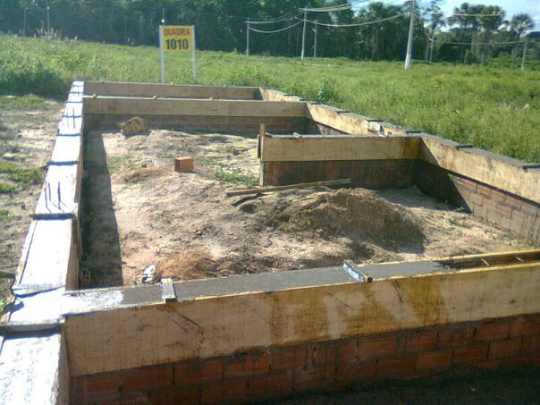

    150625_289216584534827_533645212_n.jpg 385347_289219567867862_279113359_n.jpg 735059_285951851527967_320561844_n.jpg
    so, und jetzt warte ich auf Eure Kommentare :mega_lol:

    zumindest ist eine gewisse Stabilität des Hauses erkennbar was man bei uns manchmal vermisst!!!

    ist doch schön wenn man Betonrähme und Beton-Säulen zur Stabilisation des Mauerwerkes einbaut,
    würde ich manchmal bei deutsche Bauten wünschen, da Risse im Bauwerk vermieden werden könnten.

    verwechselst Du hier nicht Skelett-Bauweise mit Massiv-Bauweise? Ist doch eine Frage der Entscheidung...
    Schau dir mal den Boden an.... Bodenplatte? Fundament? Also irgendwas ist hier doch arg komisch...

    Wofür tiefe Fundamente? Gibt sowieso keinen Frost...

    und wo kommt da der Boden? Wenn die schon Wände hochziehen dazwischen ist aber nur Erde.... :yikes

    Ganz einfach-Erde Spatentief abschachten groben Rollkies rein als Kapillar brechende Schicht.
    Ortbeton als Bodenplatte.Fertig ist die Knusperbude.
    OK.noch Ringanker und vernünftiges Dach :biggthumpup:

    Laienmeinung:
    Das sieht mir ganz nach einem reinen Stahlbetonrahmenbau aus.
    Die Ziegel dienen statisch nur der horizontalen Aussteifung. Denn vertikele Lasten können diese kaum aufnehmen, da Kammern liegend angeordnet.

    Diese Bauweise ist doch gängige Praxis in vielen Ländern. In den arabischen Ländern sieht man das auch an jeder Ecke; Betonstützen-, Rähme und dazwischen mit roten Ziegeln ausgemauert. Ob die Ziegelausfachungen wirklich zur horizontalen/ räumlichen Steifigkeit angesetzt werden (können) weiß ich auch nicht.
    Aber so schlimm wie vom Fragesteller suggeriert, sieht es auf den Fotos nicht aus. Natürlich vor dem Hintergrund, dass die Fotos in Brasilien aufgenommen wurden.

    Du Alex, so etwas wurde früher bei uns auch gemacht. Das ist wirklich kein unbekanntes Prinzip.
    Was mich aber etwas irritiert ist, dass die die Steine mit den Luftkammern waagrecht verlegen, kenne ich so nicht. Fehler oder dort so üblich???

    google mal nach "Langlochziegel" ;-)
    ist auch in Südeuropa häufig anzutreffen...

    ja aber.... ist das nicht komisch, daß nichts ausgehoben wurde? Die Ziegel liegen auf dem unverdichteten Boden drauf, und darauf die Betonbalken... müßte das nicht umgekehrt sein? Das ganze Haus steht somit auf 6 "Pfählen" von 20x20cm auf dem Boden.... :konfusius
    Vielleicht soll ja das ganze Gelände dann 50cm aufgeschüttet werden? k.a. ich konnte es leider nicht zu Ende verfolgen...

    Danke Alfons bedeutet aber, wie schon oben mal erwähnt, Betonskelettbau? Die sind auch in tragenden Wänden so verlegt. Sinn ist, auf die schnelle quer gegoogelt, besserer Wärmeschutz als Hochlochziegel, richtig?

    Auf den Bildern im dritten Beitrag siehst Du doch, dass über die Steine Betonbalken gelegt werden und somit das ganze Haus wieder auf den Streifen nicht Pfählen aufliegt. Die Sinnhaftigkeit nach unseren Vorstellungen muss nicht unbedingt mit der Sinnhaftigkeit der Brasilianer korespondieren.
