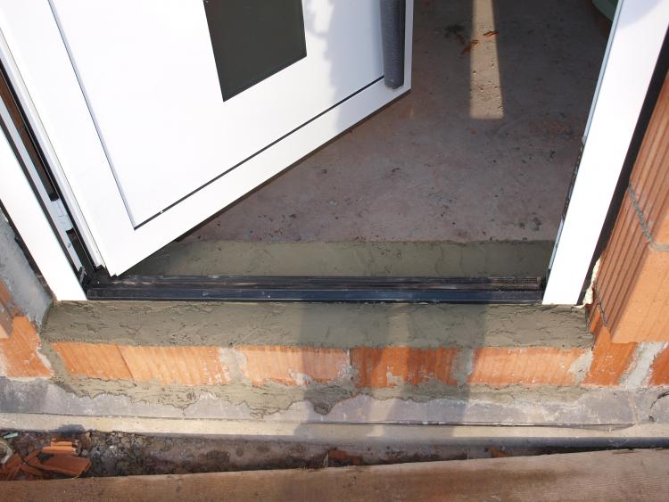

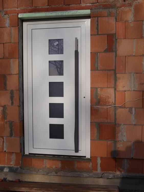

    Hallo Langvogt,
    um was für eine Fassade handelt es sich denn ? Weil nicht zu unterschätzen ist auch der Anschluss an der Haustüre. Da muss wasserdicht angeschlossen werden. I.d.R. wird eine EPDM Folie an der Haustüre runtergeführt und wird z.B. bei einem zweischaligen Mauerwerk an die Mauerwerksabdichtung angeschlossen.
    Das muss wirklich geplant werden. Fehler rächen sich später.
    Gebe mal bitte ein paar mehr Angaben, bzw. stell doch mal ein Foto ein.
    Der Tom
  17. Langvogt
    Langvogt
    13. Dezember 2012
    44
    Angestellter
    Bamberg
    Hallo Tom,
    erstmal danke für die angebotene Hilfe. Ich dachte bisher ne Treppe ans Haus zu mauern kann ja keine Wissenschaft sein, und mir war klar dass man Wärmebrücken vermeiden und wasserdicht anschließen muss, aber nachdem was ich bisher gelesen habe, scheint das ja echt ein kritischer Punkt zu sein. Anbei zwei Bilder wie es vor dem Aussenputz aussah, jetzt ist links und rechts Sockeldämmung dran inkl. Putz und die Platte und die Steine unter der Türschwelle sind mit einer Schweißbahn abgedichtet. 007.jpg 008.jpg
  18. Gast036816
    da scheint wohl einiges in schieflage zu sein!!!
    - war die tür zu niedrig oder hat der maurer das loch zu hoch angelegt?
    - glattstrich in der leibung fehlt,
    - aussendichtung vom rahmen ans bauwerk scheint fehlanzeige zu sein,
    - eingemauerte türschwelle mit mörtelabstrich???
    das eine funktionierende abdichtung bis an die türschwelle geführt und fachgerecht angeschlossen wurde, muss ich bezweifeln. wieviel millimeter belag kann innen und außen noch auf die türschwelle aufgebracht werden?
    stell mal ein foto vom jetzt-zustand der türschwelle ein.

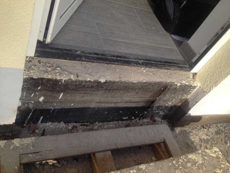

  21. Langvogt
    Langvogt
    13. Dezember 2012
    44
    Angestellter
    Bamberg
    Anbei ein aktuelles Foto. Die Tür hat schon so gepasst, auf der Bodenplatte kommt erst eine 20 cm Poroton-Steinschicht und dann die Tür weil innen ja noch Estrich und Fließen (kein Keller, daher drunter nicht Dämmung und FBH) kommt. Wenn man bedenkt, dass um die Bodenplatte ja noch etwas aufgefüllt wird sind es natürlich keine 50 cm, sondern evtl 25 - mein Fehler. Dennoch denke ich es sind zwei Stufen notwendig.
    Der Außenputz ist schon dran (sieht man links und recht, der wurde auf 6cm Sockeldämmung aufgetragen, kein WDVS in dem Sinne. Die Bodenplatte sowie die Steine aussen unter der Tür sind aktuell nur mit der Schweißbahn abgedichtet - wie mache ich hier weiter?
    Danke
  22. Gast036816
    wie wurde die schweissbahn am türrahmen angeschlossen?
    wieviel millimeter sind noch von oberkante schweißbahn bis zur oberkantew türschwelle?
