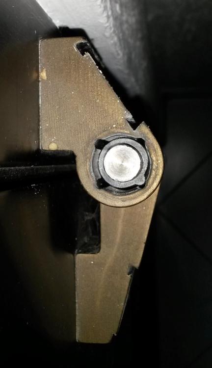

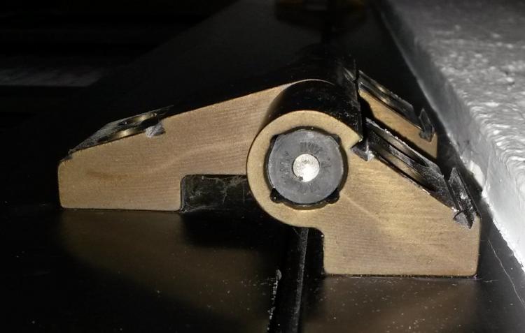

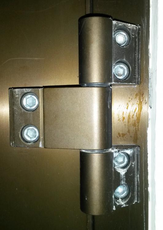

    meine Haustür schleift sein einiger Zeit, daher habe ich mich im Netz schlau gemacht wie man dies justieren kann. Es hat für mich auch alles danach ausgesehen, dass es doch sehr machbar erscheint. In den Beschreibungen war immer die Rede von Standartwerkzeug welches man benötigt.
    Nun habe ich alle Verblendungen von den Scharnieren entfernt und musste etwas staunen, da ich keinerlei Punkte sehe, wo man zum justieren angreifen könnte.
    Kennt jemand vielleicht dieses System und weis ob man irgend etwas verändern kann, ohne das komplette Scharnier zu entfernen?
    Danke schon mal und viele Grüße
    Frank

    ich meine, dass dieses Scharnier nicht zu verstellen ist...
    warum willst es denn verstellen?

    Bolzen oberes Scharnier um 90° entgegen Uhrzeigersinn drehen, bringt etwa 1,5mm an der unteren Ecke Schlosseite.

    Du musst die Tür aushängen, wie Tapian schon schreibt ,und den Bolzen heraus ziehen und
    drehen .
    Der Metallstift sitzt in einer Kunststoffhülse, aber nicht mittig, so lässt sich die Tür ein bisschen anders einstellen.
