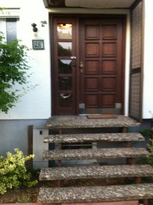

    Guten Abend,
    ich möchte dieses Jahr Haustür und Treppenstufenunterkonstruktion erneuern. Auf dem angehängten Bild lässt sich beides nach aktuellen Stand begutachten. ( Typisch 80iger Jahre :-) )
    Die Waschbetonstufen sollen weg und durch andere Stufenplatten ausgetauscht werden.
    Meine Frage ist eigenltich ganz simpel. In welcher Reihenfolge würdet ihr das ganze durchführen.
    Zuerst die Haustür erneuern oder zuerst die Treppenstufenunterkonstruktion!?
    Beste Grüße
      60,7 KB
      603
  2. #2 Gast036816, 09.07.2013
    treppenbelag raus, tür raus, dann sofort neue tür rein, tür abdichten, ist wichtig im sockelbereich, dann neue stufen einbauen.

    Geländer nicht vergessen
