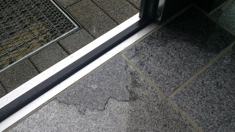

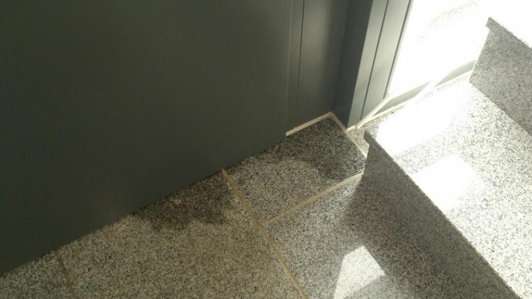

Diskutiere Haustür undicht im Fenster/Türen Forum im Bereich Neubau; Hallo zusammen, unsere Holzhaustüre (Mehrfamilienhaus, Baujahr 2012) hat dem gestrigen Dauerregen nicht standgehalten. Die Tür ist nach Norden...
  1. madd3l
    madd3l
    5. Februar 2014
    Wuppertal
    Die Tür ist nach Norden ausgerichtet und ein Hang läuft auf sie zu.
    Kein Vordach.
    Meine Frage: Darf dort Wasser wie auf den Fotos gezeigt eindringen?
    Der Architekt meint dass wäre bei solch einem Sauwetter normal und wir sollten über ein Vordach nachdenken.
    Das wird meiner Meinung nach aber nichts helfen, weil dann immer noch das Hangwasser Richtung Tür läuft.
    Vielen Dank für Eure Einschätzungen!

    Da muss auch eine Regenrinne vor die Tür. Würde ich als Laie sagen und normal ist das nicht.

    Genau, wenn Gefälle zur Haustür,muss da definitiv eine Rinne hin wenn bodengleich. Die Tür IST ja nicht wasserdruckfest. Schlägereien ok, aber wenn das Wasser an der Schwelle 'steht! Wohin dann damit.

    ist unter dem Gitterrost ein Abfluss?

    Wer hat auf die 15cm Spritzwasserkante verzichtet? Der darf nun bezahlen, dass sie eingebaut wird.
    @Vorrdner: Werde ein Einlauf im Abstreicher, noch ein Gefälle irgendwohin oder nirgendwohin bringt etwas.
    Hier liegt ein Verstoß gegen die anerkannten Regeln der Technik vor. Dieser ist, wenn nicht vom Bauherren angewiesen, durch den Verursacher zu heilen.
    @TE: eigentlich sollte Dir das Regelwerk bekannt sein.

    @Fli74: Ja, dort ist ein Abfluss.
    @Taipan: Ich beschäftige mich beruflich nicht mit Wohnungsbau, bezeichne mich in diesem Thema also eher als Laie.
    Ich werde nachher nochmal versuchen genau zu lokalisieren wo das Wasser eindringt.
    Sollte es die Schwelle sein, wäre also die Lösung eine Regenrinne über die gesamte Schwellenbreite?

    Das hat nichts mit Wohnungsbau sondern allgemeinem Spritzwasserschutz zutun.
    Ja die enwässerte 15cm Rinne direkt vor der Tür (die auch mittels eines Rostes abgedeckt sein darf) tut es. Meist.

    Google mal nach Fassadenentwässerungsrinne ............
    Wenn unter dem Gitterrost eh ein Abfluss ist, könnte man diese daran anschliesen und diese Rinne unmittelbar vor die Tür bauen.
    Dann hast unmittelbar vor der Türschwelle den Abfluss.

    Ganz spitz genommen hilft auch eine Rinne nicht für eine 0 cm Anschlußhöhe. Die reicht für max. 5 cm.
    Barrierefreier Übergang ist eine GANZ heisse Nummer und auf der entsprechenden Seite nicht ohne Grund mit aufgestelzten Rosten und nicht mit Rinne dargestellt!!!
