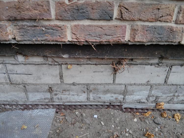

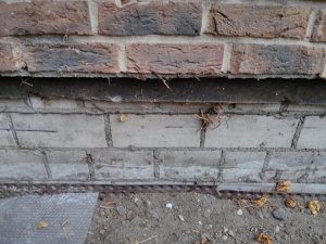

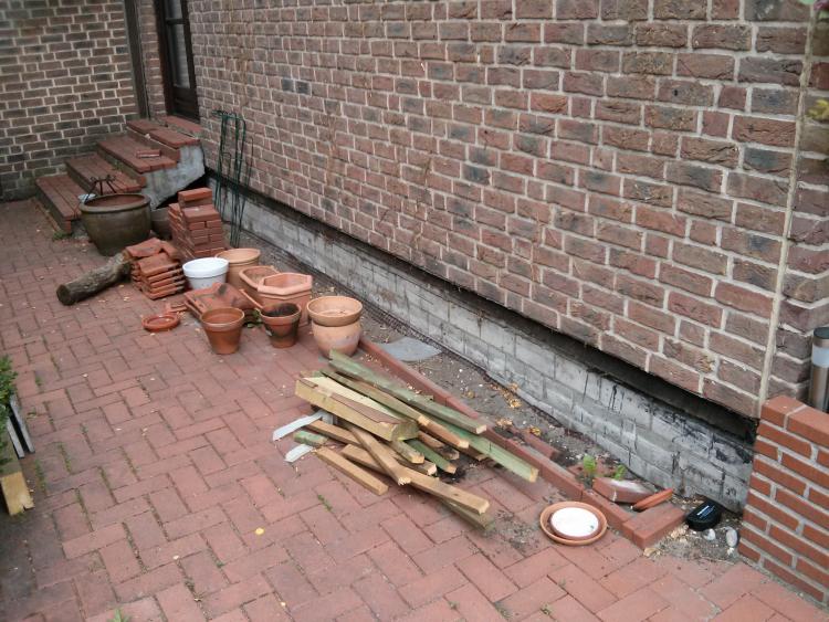

    an unserem Haus ist ein Teil der Giebelwand nicht bis zum Boden geklinkert. Bisher wuchs dort Efeu die Hauswand hoch, den ich entfernt habe. Die zum Vorschein gekommene hässliche Mauer würde ich gerne mal in Ordnung bringen, bzw. lassen. Könnt ihr mir hier Tipps geben, was ich am besten unternehme?

    abdichten,Dämmen und mit riemchen verkleiden. MfGMfG

    Wenn man das Teil der Giebelwand mit Riemchen verkleidet, wird man ja auf jeden Fall einen Ansatz sehen. Daher dachte ich eher an eine andere Lösung. Natursteine, Holzpalisaten oder irgendetwas anderes. Wie dichtet man das denn überhaupt ab? Eine Noppenbahn überlappend darüber bis zum Klinker? Oder Teerpappe? Muss der Klinker eigentlich hinterlüftet sein?

    Leider besteht die im ersten Post zu sehende Wand noch immer unverändert. Da wir nun die Terrasse neu pflastern lassen, wollen wir im selben Zuge auch die Wand dämmen und verkleiden.
    Dazu habe ich noch ein paar Fragen:
    -wie wird das abgedichtet? Reicht es, die Noppenbahn 50 cm freizulegen, nach unten zu klappen und das Mauerwerk mit einem Bitumenanstrich zu versehen?
    -womit dämmt man das? In welchem Bereich muss gedämmt werden? Bis in das Erdreich hinein? Und wie macht man den Anschluss an den bestehenden Klinker oberhalb?
    -gibt es andere Möglichkeiten der Verkleidung als Riemchen? Mir würde vielleicht auch Anstrich reichen, da dort größtenteils sowieso Brennholz gelagert wird.

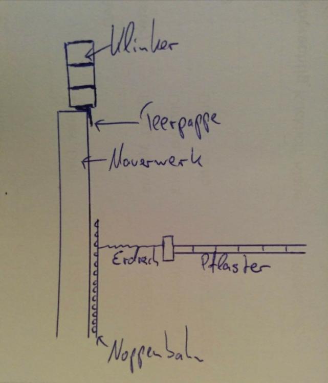

    bevor man hier eine sinnvolle Antwort erwarten kann,
    solltest du den Wandaufbau mal als Skizze darstellen.
    Du scheinst selbst nicht zu wissen ob das ganze hinterlüftet ist.
    Das ist aber schon mal die Grundvoraussetzung die man wissen muss um
    einen sinnvollen Ansatz zu liefern.

    das soll nun ein Spaß sein, oder?
    Ist der Klinker nun hinterlüftet oder nicht?

    Nein, kein Spaß. Ich weiß einfach nicht, wie ich es anders darstellen könnte.
    Alles was ich erkennen kann ist, dass die Klinkersteine direkt auf dem Mauerwerk aufsitzen. Dazwischen ist nur Teerpappe. Die Klinkersteine stehen ca. 4 cm über. Zwischenräume, durch die eine Hinterlüftung erfolgen könnte, sind dort nicht zu erkennen. Ebenso sind in den Fugen des Klinkers keine Öffnungen.

    Nach etwas Recherche würde ich nun folgendes unternehmen:
    1. Die Kalksandsteinmauer mit Bitumendickbeschichtung streichen. Dazu vorher die Noppenbahn etwas freilegen und nach unten klappen. Danach wieder hochklappen.
    2. Teerpappe soweit möglich abschneiden.
    3. Dämmplatten aufkleben, die oben bis an den Klinker stoßen und unten bis zur Noppenbahn.
    4. Mit Buntstein verputzen
    Statt des Erdreiches befindet sich an der Noppenbahn bereits eine 30 cm dicke Kiesschicht. Die wird dann bis knapp über den Buntsteinputz reichen.
    Ist das so alles richtig?
