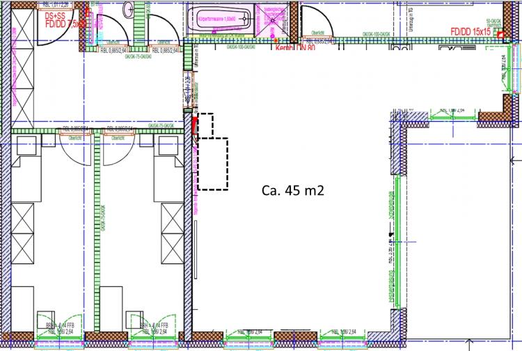

    in unserem Wohnzimmer plus Küchennische ist höchstwahrscheinlich eine einzige Estrichplatte eingebracht. Der Raum hat eine Grundfläche von ca. 45 m2. Davon geht ca. 1 m2 für den Grundofen und den Schornstein ab, wo kein Estrich liegt.
    Da ich mir nicht vorstellen kann, dass der Fliesenleger einfach über eine Dehungs-/Bewegungsfuge hinweg gefliest hat, gehe ich davon aus, dass eine solche Fuge nur im Bereich der Türen zu den anderen Räumen existiert.
    Ich habe nun gelesen, dass man ab ca. 40 m2 und insbesondere bei nicht-rechteckigen Grundrissen eine solche Fuge braucht. Bei uns wäre wohl die Abtrennung der Küchennische logisch gewesen, auch wenn die FBH in dem Raum über ein einziges Thermostat gesteuert wird.
    Muss ich mir deswegen sorgen machen oder ist bei der Vorgabe von 40 m2 noch etwas Luft nach oben?

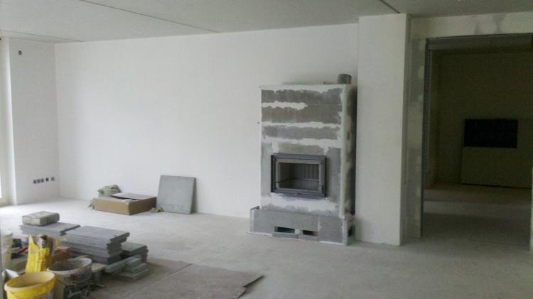

    Anhydrit-, Zement-, Gusasphaltestrich?

    Gussasphalt schließe ich aus.
    Bei den anderen beiden Typen weiß ich es leider nicht. Hab mal ein Bild aus der Bauphase angehängt. Vielleicht kann ein Experte es daran erkennen.
