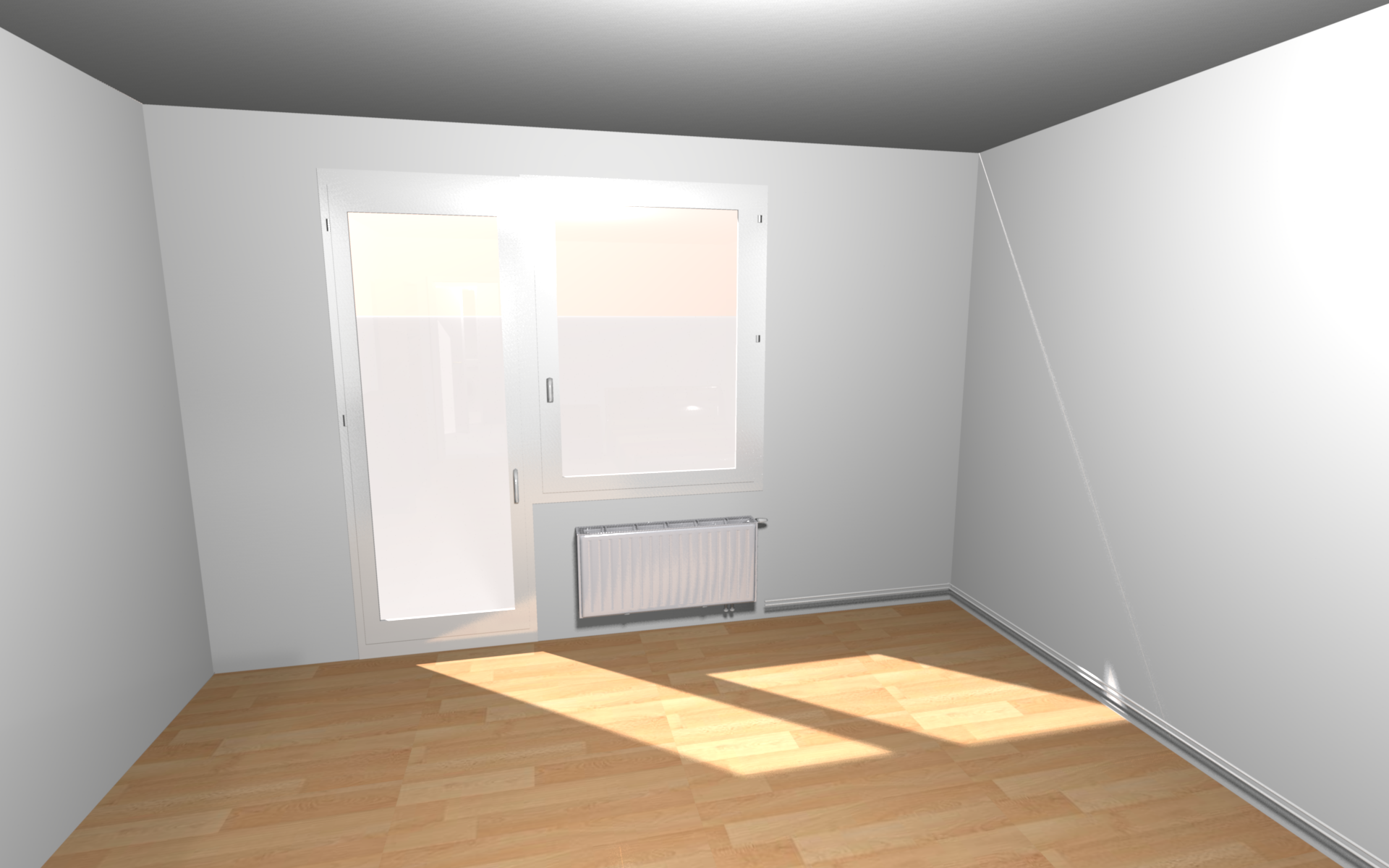

    6.548

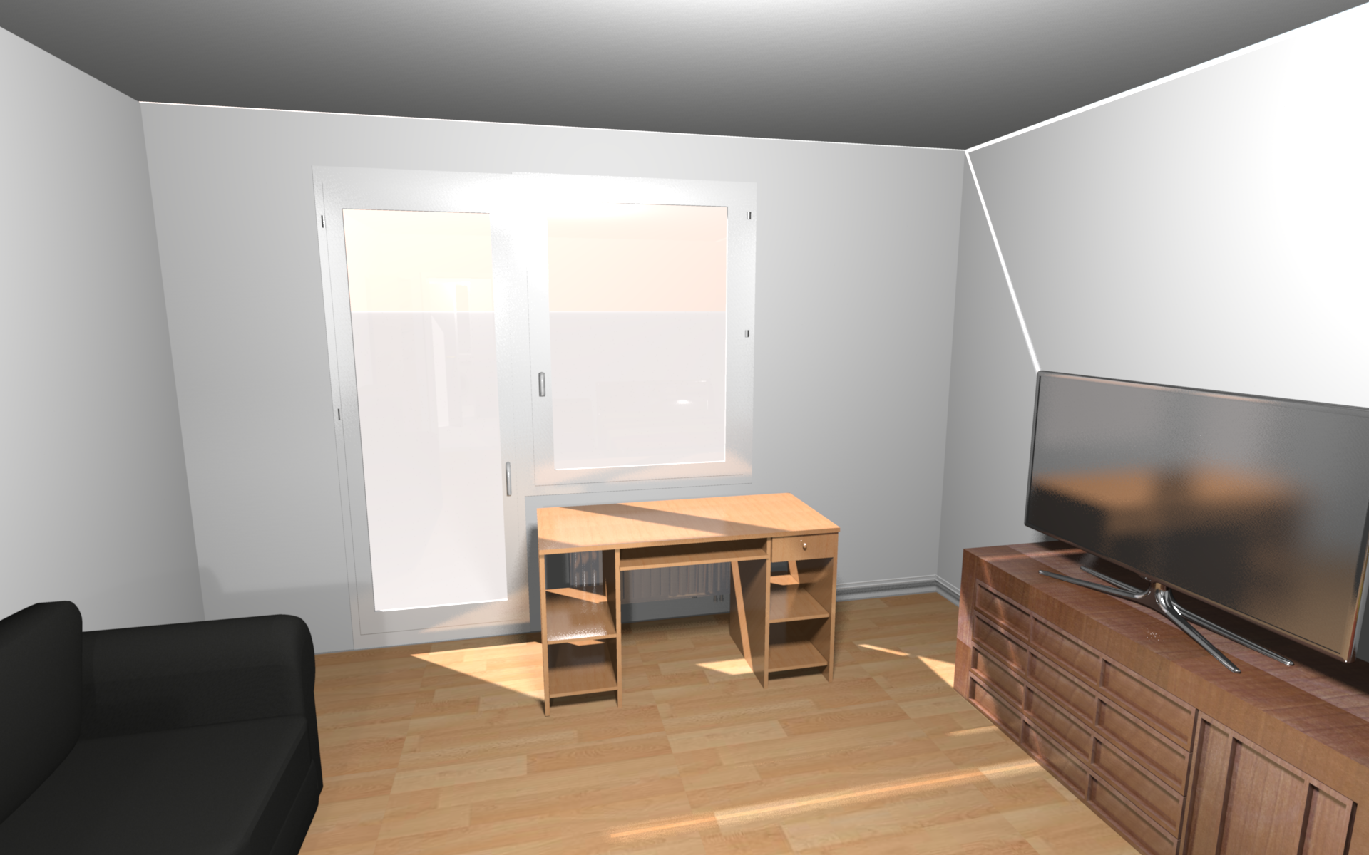

    Das ist doch gar kein Foto. Da ist so kein 33er Heizkörper drauf.
  7. KO123
    KO123
    12.05.2020
    54
    Wollte nur illustrieren wie das ausssehen soll.
  8. #8 Fred Astair, 11.10.2024
    12.755
    6.620
    Und deshalb schickst Du uns ein Fake mit einer 10er Platte?

    Da ich selbst Eigentümer und potentieller Vermieter bin, wie kann ich das pimpen?
    Ich bin ja nur Laie und hab da mit SweetHome3D etwas auf die schnelle gesammen geschustert.
    Habe doch noch mal ein Asset einer Konvektor Heizung gefunden:

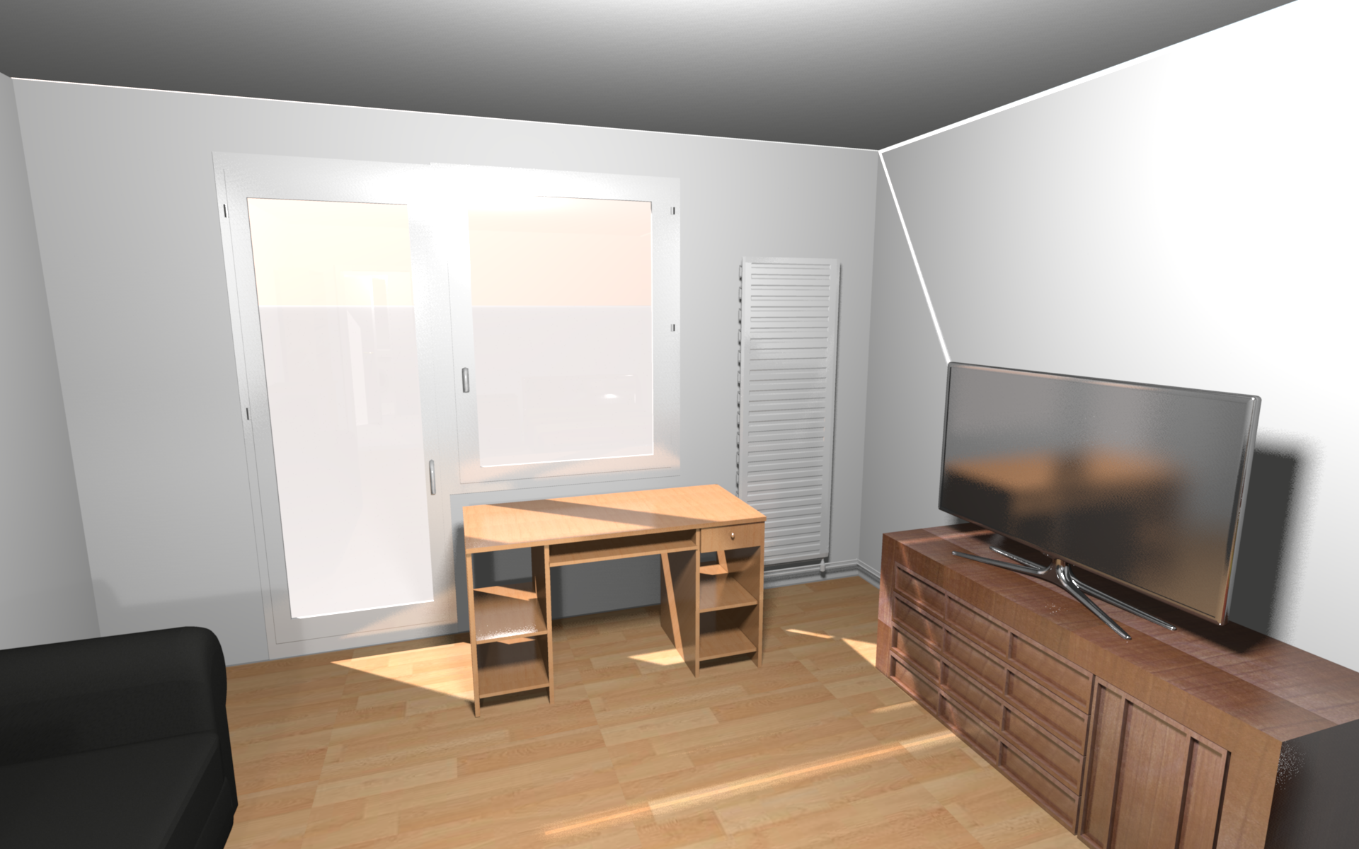

    Als andere Lösung wurde auch ein Purmo Vertikalheizkörper Typ 22 rechts neben das Fenster an die Wand zu klatschen.
    Da hätte man jetzt keine Platzprobleme mehr.
    Aber auch da hab ich keine Ahnung wie das mit der Hitzeverteilung im Raum harmoniert.
    Ist es nicht immer besser wenn HK unters Fenster kommen?
    Die Raumnutzung sieht übrigens so aus:
    Beispielbilder mit Heizung untem Fenster bzw. Vertikal an Wand

    Wenn der Schreibtisch da so vorm Fenster steht, dann wäre der Wandheizkörper rechts vom Fenster schon besser um eine entsprechende Konvektion zu bekommen.

    Bei der klassischen HK unter dem Fenster ist das Prinzip ja klar dargestellt
    Aber wie funktioniert das mit der Konvektion des Wandheizkörpers?
