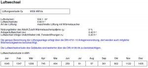

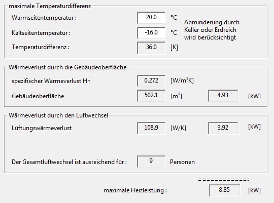

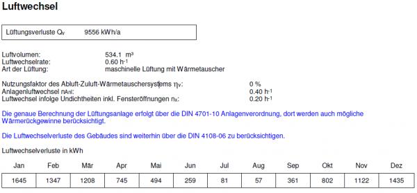

    Bei der EnEV-Berechnung, wo die 4kW herkommen, wie folgt:
    Luftwechsel durch Anlage: 0,4/h
    Luftwechsel durch Undichtigkeit: 0,2/h
    Gesamt: 0,6/h
    (ausführlich in der angehängten Grafik)
    Bei der Heizlastberechnung wurde mit 0,5/h gerechnet
    D.h. die jetzige Heizlastberechnung, die einfach keine WRG ansetzt, wäre auf der sicheren Seite. Meine Frage dabei: Ist das ein Problem, wenn die Heizleistung zu hoch ist und nicht nach Zu- und Ablufträumen differenziert wird?

    Diese Luftwechsel sind für meinen Geschmack sowieso etwas hoch angesetzt. Ich persönlich halte nichts von so hohen Luftwechseln, auch wenn sie in manchen Normen so empfohlen werden. Hier geht es um ein EFH das von einer 4 köpfigen Familie bewohnt wird, da muss man nicht mit Luftwechseln wie in einer Raucherkneipe arbeiten.
