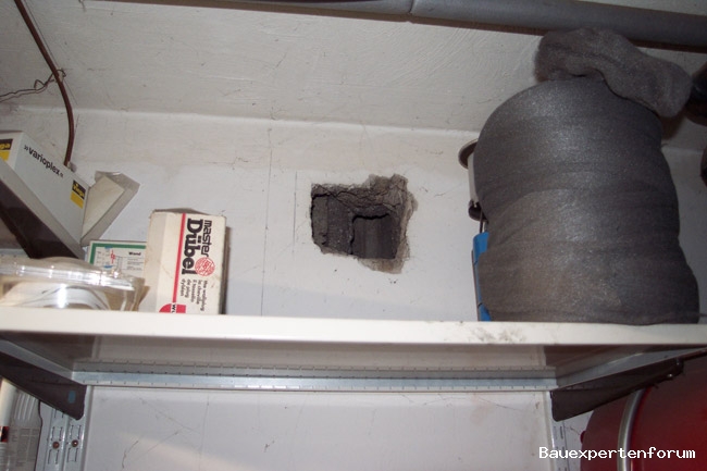

    Guten Morgen,
    ich möchte günstig Stück für Stück unseren Ölverbrauch senken.
    Ich weiß nicht ob das das richtige Unterforum ist da es die ganze Heizung betrifft und auch andere Teile des Hauses. Ich möchte das ganze aber auch ungern auf mehrere threads verteilen.
    Die ersten Dinge die ich machen will sind Verbrennungsluft und Rohrisolierung.
    Viele Rohre sind nicht Isoliert und andere ganz schlampig. Nun kommt hinzu das im Heizungskeller immer das Fenster offen ist zwecks Verbrennungsluft.
    Es geht also ein ganz schöner Wind der die Rohre abkühlt und die daran angrenzenden Räume.
    Nun haben wir aber auch ein Loch in der Wand das für Luft sorgt und neben dem Heizungskamin nach oben aufs Dach geht.
    Mein Vater meinte Fenster müsse offen sein und das Loch damit die Luft zirkulieren kann.
    Ist es aber nicht so das ich von diesem Loch aus einen Aluflex-Schlauch direkt an den Brenner anschließen und das Fenster geschlossen lassen kann? Habe auch wo gelesen das der Brenner dadurch vorgewärmte Luft bekommt (durch die Abgase der Heizung des Kamins daneben) - brennt er dadurch besser?
    Muß nach dieser Maßnahme die Heizung neu ein geregelt werden?

    Das mit der Verbrennungsluft gefällt mir aber noch nicht. Bei meinem Brenner ist das zwar so geregelt, doch der ist dafür vorgesehen. Die Lufttemperatur hat auf den Verbrennungsprozess nur einen geringen Einfluss. Ich könnte mir aber vorstellen, dass der Brenner durch Deinen "Ansaugschlauch" nicht ausreichend versorgt wird (Druckverlust).
    Selbstverständlich muss man den Brenner nach irgendwelchen Änderungen neu einmessen.

    Ein Durchzug im Heizraum muß wirklich nicht sein.
    Eine ausreichende Zuluft allerdings schon.
    Ich fürchte, daß der Zuluft-Zug im Schornstein dafür allein nicht ausreicht. Aber das sollte der Schorni beurteilen können.
    Man könnte z.B. jene Öffnung verschließen und stattdessen im Fenster eine motorische Luftklappe einbauen. Die geht dann nur auf, wenn der Brenner läuft (natürlich mit Sicherheitsverriegelung, also Brennerfreigabe nur, wenn Klappe ganz offen). .
