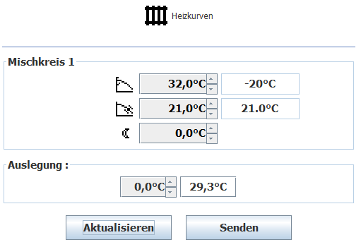

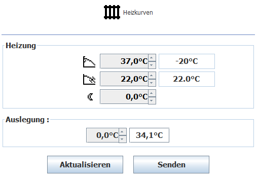

    ich wohne jetz seit etwa über einem Jahr im Haus daher ist es schon eine Weile her als mir mein Heizungsbauer die Steuerung erklärt hat :). Ich möchte eigentlich nur die Heizung etwas runterregulieren damit es nicht mehr so warm ist. Ich habe aktuell so etwa 22,5 Grad im Haus was mir echt zu warm ist :).
    Ich habe mal zwei Bilder angehängt wie die Konfiguration derzeit aussieht.
    Heizkreis (ist der Kreis wo aus der Wärmepumpe in den Pufferspeicher geht)
    Mischkreis1 (ist der FBH Kreis)
    An welchem Kreis muss ich den nach unten regulieren? Glaube das war am Mischkreis oder?

    doch die habe ich. Allerdings ist das so eine Sache. Die haben ein Drehknopf der geht von 1-6 und die 4 ist mit einem Punkt markiert. Die stehen alle auf der 4 wenn ich die aber auf die 3 Stelle dann wird es in den Räumen zu kalt ist fast so als wäre die Heizung dann aus? So genau kann ich das irgendwie nicht Einstellen da ich keine Gradzahl oder ähnliches habe. Mein Heizungsbauer hat mir damals gesagt ich soll die alle auf der 4 stehen lassen und gegebenfalls am Steuergerät zurückregulieren falls es zu warm wird.

    Senke an der WP Regelung die beiden unteren Werte der Heizkurve von 22 und 21°C auf 20°C.
    Es dauert 2 Tage bis das wirkt .....

    Nein, sie ist dann nur gefühlt aus. Die Dinger sind relativ ungenau. Momentan regelt nicht Dein Thermostat, der würde wohl eher bei 23°C oder 24°C anfangen dicht zu machen, sondern ausschließlich die Heizkurve.
    Nimm mal am Mischkreis den mittleren Wert etwas runter, und dann abwarten. Sollte es bei kalten Außentemperaturen etwas zu kalt in den Räumen sein, dann den oberen Wert etwas erhöhen.
