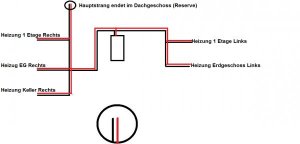

    Ich habe vorab mal eine kleine Skizze unseres Heizkreislaufes gemacht... und hätte da mal ein Frage dazu...
    Und Zwar ist es so, das bei uns die Rechte Seite des Hauses Wunderbar heizt... Die Linke seite eher weniger... Bzw so wie sie gerade lust hat...
    Also ein Grund dafür wird erstmal die Einstellung an der Heizung unten selbst sein... Der Vorbesitzter hat mal ordentlich gebastelt und alles mögliche eingestellt.
    Ich also erstmal zum test auf Werkseinstellungen gestellt...
    So nun mal meine Fragen...
    Um die Heizleistung Grundsätzlich zu testen, kann ich die Heizanlage doch mal auf Schornsteinfeger stellen und alle Heizungen aufdrehen richtig?
    Die nächste Frage ist, beim anstarten der Heizung, klappte erstmal alles wunderbar... ich war ca 1 std damit beschäftigt alle Heizkörper abzuklappern und zu entlüften.
    Nun Heizt wie gesagt die rechte seite nicht richtig und ich habe Fließgeräusche in jeder Heizung. Kein Blubbern oder Plätschern... so Fliesgeräusche...
    Beim Verlegen der Rohre, kam ich auf die Brilliante idee doch die Rohre im Dachboden enden zu lassen... Falls wir mal da weiter ausbauen wollen, hätte ich ja die leitungen schonmal da...
    Wie auf der Skitze zu sehen, sind diese aber weder verbunden, noch haben diese ein Ventil oder ähnliches zum entlüften...
    Und da dies der Höchste und weiteste Punkt ist, gehe ich mal schwer davon aus das da ordentlich luft drin steckt...
    Meine Frage dazu... kann es daran liegen das die Heizleistung auf der rechten seite mal so mal so ist... und können daher die Fließgeräusche in den Heizkörpern kommen?

    Mangelhafter oder komplett fehlender hydraulischer Abgleich.
    Weitere Infos kann man dem Bild nicht entnehmen. Luft im Strang ist sicherlich ein Thema, hat aber mit dem genannten Problem kaum was zu tun. Fehlende Entlüftungsmöglichkeit ist demjenigen anzukreiden der das verbockt hat.
    Als erstes sollte man sich die Hydraulik vornehmen, Berechnungen dazu, dann sieht man wohl schnell woran es hakt.

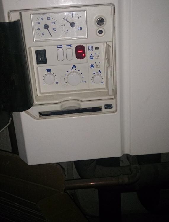

    Da mir die Anlage ( Buderus U124 ) des öfteren auf den Fehlercode 6 läuft habe ich mal einen Kollegen angerufen der Samstag vorbei kommen möchte...
    Noch ein kleiner Anhang dazu... nachdem der Fehler 6 3 mal knapp hintereinander aufgefallen ist, habe ich die Flamme bisl runter gedreht... war auf voll anschlag... und im internet gelesen das man mit dem Werkzeugschlüssel noch nen Buchstaben angezeigt bekommt... naja nach dem Flamme runter drehen kam der Fehler aber nimmer ^^

    Keine Ahnung was Du mit "Flamme runtergedreht" meinst. An einem Brenner wird keine Flamme runtergedreht, und Veränderungen an der Leistungseinstellung machen zwingend Abgasmessungen erforderlich.

    Der Fehler 6 bedeutet, dass der Brenner nicht gezündet hat. Dafür kann es viele Ursachen geben. Wenn an der Kiste aber sowieso ständig herumgeschraubt wird, ist es unmöglich den Fehler aus der Ferne zu finden. Da kann alles verdreht sein.

    Hier mal nen Foto...
    Dieses Flammen Symbol da...
    Ich Schraube auch nicht mehr weiter rum ^^

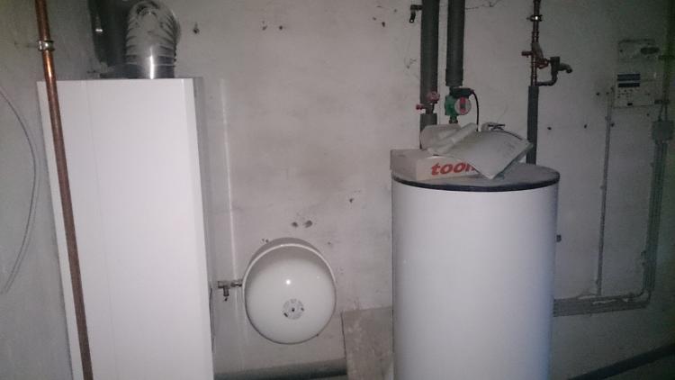

    Hier noch nen Gesamtbild der Anlage....

    Ich konnte noch nie irgendwelche Geräusche von meinem Ausdehnungsgefäß wahrnehmen. Die Volumenänderungen erfolgen eigentlich so langsam, dass das praktisch geräuschlos erfolgt.

    Ausdehnunggefäß ist diese Trommel richtig?
    Läuft das teil durch? Oder nur in gewissen abständen...
    Weil wie gesagt läuft das teil manchmal wie ne Waschmaschine... im Waschgang...

    Das Ausdehnungsgefäß ist dieser runde Behälter und sollte normalerweise geräuschlos sein. Vielleicht ist manchmal ein leichtes Knacken zu hören. Meine Waschmaschine ist jedenfalls deutlich lauter.

    Wenn das MAG Geräusche macht, ist vllt. die Mebran defekt.

    Das Ausdehnungsgefäß ist in Ordnung hat er gesagt... Macht auch keine Geräusche mehr... zum Ausdehnungsgefäß gleich mehr...
