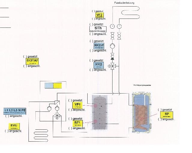

    Anbei kurz das Schema des Aufbaus ... ich hoffe es hilft weiter.
    Der HB besteht mehr oder weniger auf einen Puffer ... der kleinste Puffer wäre 300l ... wenn eion Puffer rein soll, ist es egal welche Größe oder hat ein 300l Speicher schonmal Vorteile ggü. einem 500l Speicher?

    Na ja, wenn er unbedingt will. Er hat wohl wenig Vertrauen in seine Fähigkeiten.
    Aber er soll den Vorlauf NICHT durch den Puffer ziehen, sondern über ein T-Stück am Puffer vorbei. Am besten macht er den Puffer noch absperrbar.
    Und den Mischer soll er ganz schnell vergessen. Das braucht´s nun wirklich nicht. Man sollte die von der WP mühsam erzeugten Temperaturen nicht auch noch durch einen Mischer ruinieren. Schlimm genug wenn der Puffer schon für Verluste sorgt.
    Ob er den Puffer 300 Liter oder 500 Liter macht ist völlig egal. Wie schon geschrieben, der Puffer ist sowieso völlig sinnfrei. 200 Liter mehr oder weniger spielen hier keine Rolle.
