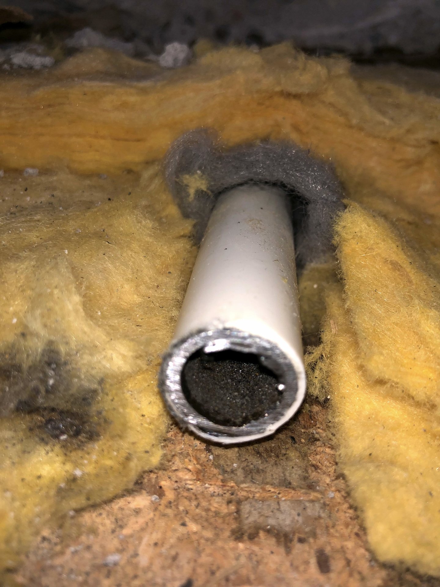

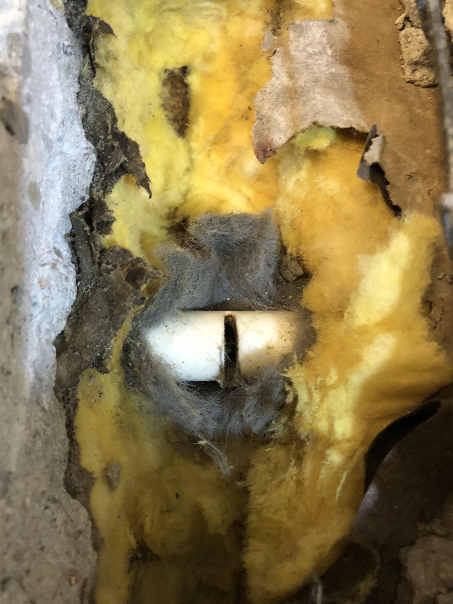

    ich habe heute leider bei Estricharbeiten ein Heizungsrohr angeflext (das eigentlich nicht an dieser Stelle verlaufen sollte...). Der Schnitt ist ziemlich satt und da auf der Anlage noch 1 bar Druck war, hatte ich kurzeitig auch einen "hübschen" Indoor-Springbrunnen...
    Ich möchte jetzt nicht über Sinn und Notwendigkeit des Flexens diskutieren, es ist passiert und lässt sich nicht mehr rückgängig machen.
    Beim Rohr handelt sich um ein mit Kunststoff ummanteltes Stahlrohr (18mm Außendurchmesser, mutmaßlich 16mm das reine Stahlrohr, Magnet-Test positiv, also sicher kein Kupfer oder Aluminium-Verbundrohr).
    Wie kann man das sinnvollerweise reparieren (lassen)?
    Beim Haus handelt es sich um ein Fertighaus aus dem Baujahr 1988.
    Ich freue mich auf eure Ideen und Vorschläge

    Hallo Altbausanierung,
    nach einem konventionellen schwarzen "Stahlrohr" wie es jahrzehntelang im Heizungsbau verwendet wurde sieht es hier nicht aus, das hättest Du auch nicht mit einem Ausrutscher der Flex im Handgelenk durchtrennt, da hättest Du schon mehr und länger schneiden müssen.
    Es sieht nach einem dünnwandigen Presssystem aus, Du hast leider zu wenig freigelegt um das sicher beurteilen zu können. Da kann man dann nicht einfach eine Reparaturschelle drumherumschrauben, das gehört wieder mit einem Pressfitting repariert. Da Du sicher weder Fitting noch Presszange selber besitzt, wirst Du einen Installateur damit beauftragen müssen. Lege die Schadstelle großzügig frei damit man das Rohr identifizieren und daran arbeiten kann, das spart Dir Kosten für den Installateur. Möglicherweise findest Du an der Heizungsanlage identisch aussehende Rohre die eine Herstelleraufschrift tragen, diese Information gleich mit an den Installateur geben, dann kann er passendes Material möglicherweise gleich mitbringen.

    Sieht aufs erste wie ein stinknormales verbundrohr aus aber das Foto ist nicht besonders

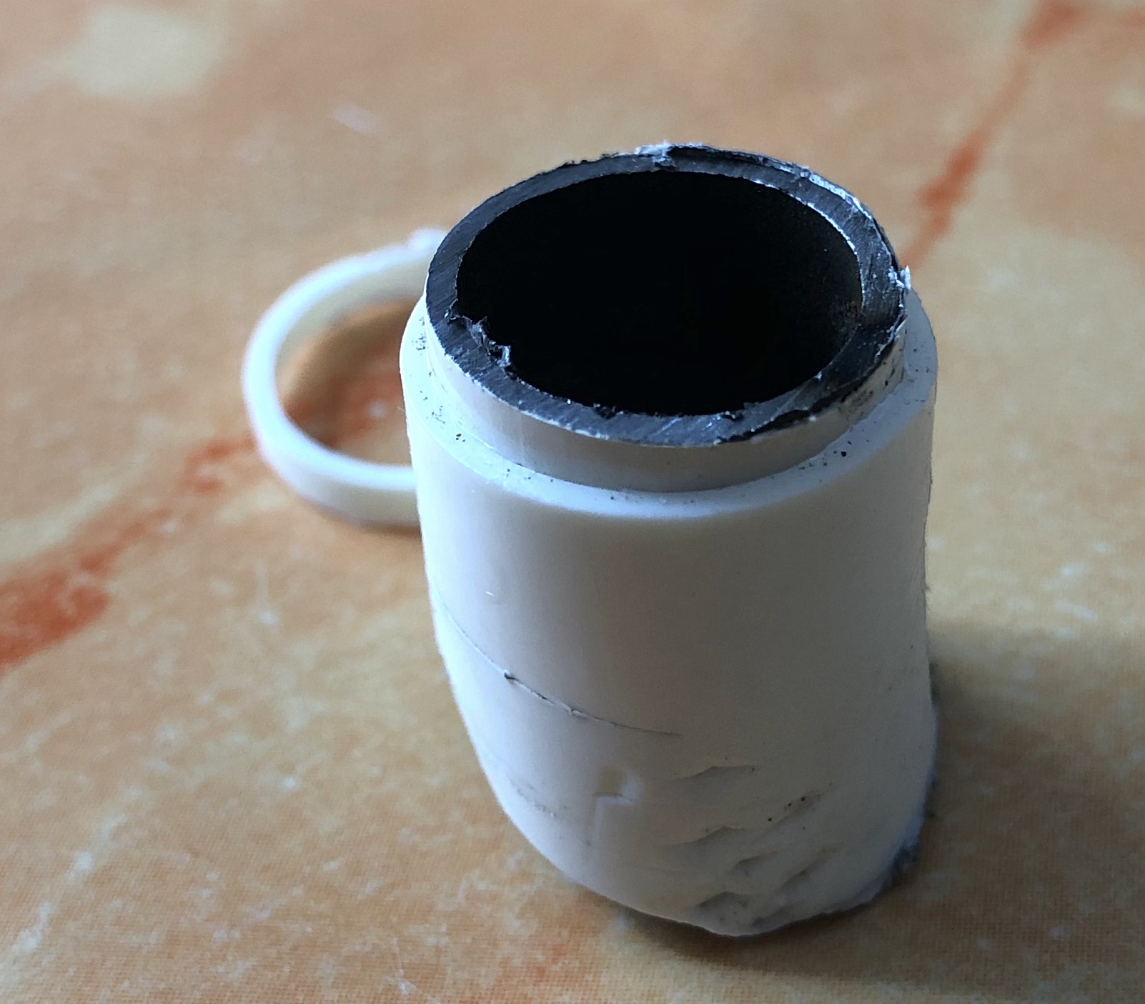

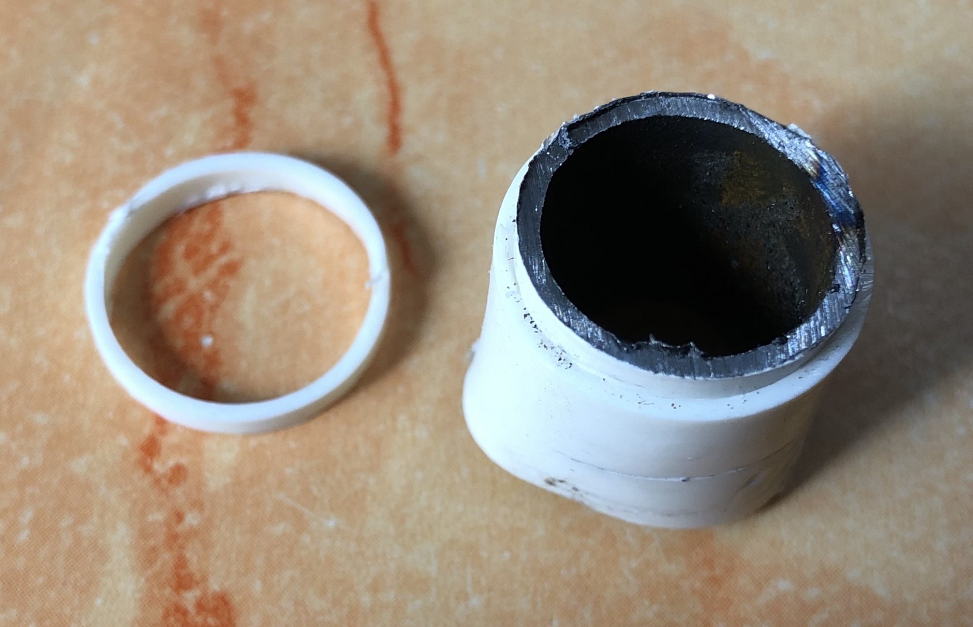

    Also dünnwandig scheint es nicht zu sein, der Stahl hat ca. eine Wandstärke von 1,2 bis 1,4mm, 16mm ist der Durchmesser des Rohres ohne die Kunststoffummantelung. Das Stahlrohr selbst ist nochmal weiß beschichtet/lackiert/whatever.

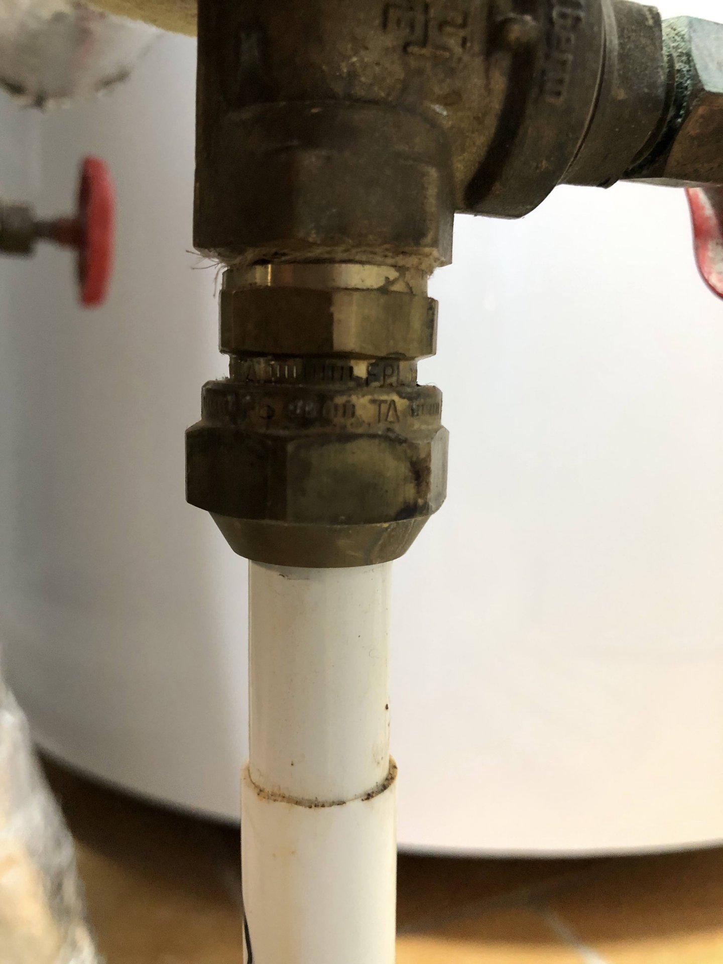

    Natürlich habe ich keine Stelle gefunden mit den Herstellerangaben zum Rohr (das wäre auch zu einfach gewesen), aber im Keller gibt es eine Stelle vor einem Absperrhahn, die sehr nach einer Schneidringverschraubung aussieht, 16mm steht auf der Mutter (ist auf dem Foto leider nicht wirklich erkennbar)
    Das Rohr sieht aus wie Viega Presstabo, allerdings passen da die Durchmesser nicht, Presstabo gibt es entweder mit 15mm oder 18mm- Stahlrohr-Durchmesser Rohr.jpg Rohr2.jpg Rohr3.jpg

    Besorg dir doch eine Klemmverschraubung /Fitting wenn du dir unsicher bist gehe zum Fachhändler oder SAN.
