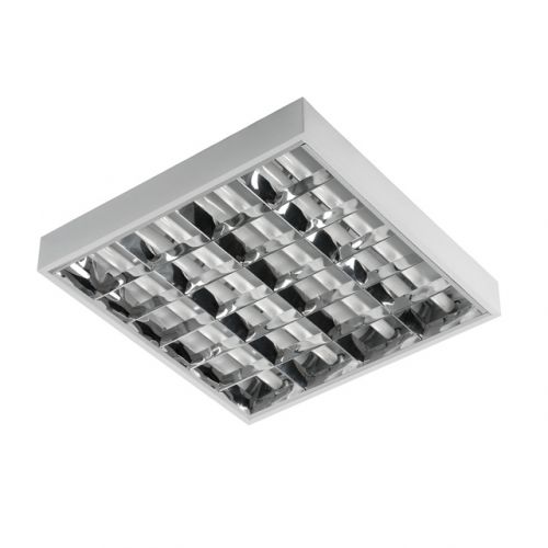

    Habe mal nachgeschaut und die Kabel sind lang genug, wen nicht muss man die Kabel verlängern. Bei den Leuchten handelt es sich um solche Leuchten 2836_0.jpg
    Dort sind 25 Watt Röhren verbaut und brennen tun diese auch nicht 24 Stunden am Tag, sondern werden nur Kurz eingschaltet um mal Wasser zu holen.
    Müssen eigentlich die Kabel grundsätzlich über der Dämmeung verlaufen, oder kann ich diese mit der Dämmeunf zumachen?

    und genau das ist das Problem. Deine Vorstellung von Verlängerung muss nicht zwangsläufig mit einer fachgerechten Ausführung übereinstimmen, und da es hier um Brandschutz geht, ist damit nicht zu spaßen.

    In einem dann kühlen Kellerraum haben Spiegelrasterleuchten (die ja nur IP20 haben) aber nichts mehr verloren!
    (Betauungsgefahr)
    Ob Leitungen überdämmt werden dürfen, hängt von deren elektrischer Belastung ab. Wenn sie NUR die Leuchten des Raums versorgen, dürfte es i.d.R aber unkritisch sein.
    Allerdings könnte eine Neuverlegung billiger kommen als eine fachgerechte Verlängerung.
