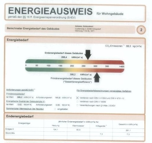

    Da Du vermietest, hast Du ja sicherlich einen Energieausweis erstellen lassen.
    Wann (vor/nach den Maßnahmen)? Bedarfs- oder verbrauchsorientiert?
    Was sagt er aus?

    Es gab vor den Sanierungsmaßnahmen einen Energieausweis für fir Wohnung im ersten Stock ....der lag bei 306 kw/h ....

    Bring mal die Einheiten in Ordnung - wenn man irgendwas über den Verbrauch sagen will nutzt einem der Gaspreis in EUR nicht - man braucht m³ oder kWh etc...Und die Fläche der Wohnung zu wissen wäre auch toll...

    Einen Energieausweis mit Angaben in
    gibt es übrigens bestimmt nicht. Wenn doch, ist er ziemlich schlecht gefälscht...

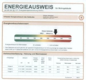

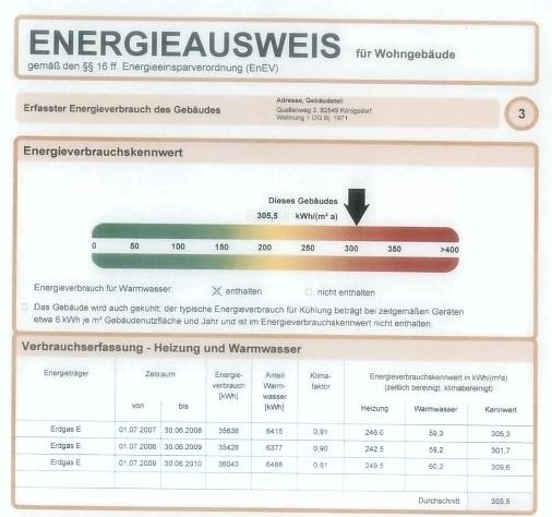

    Ich muss sehen dass ich den Enegrieausweis nochmal einscanne (dieser Scann ist nicht von mir).
