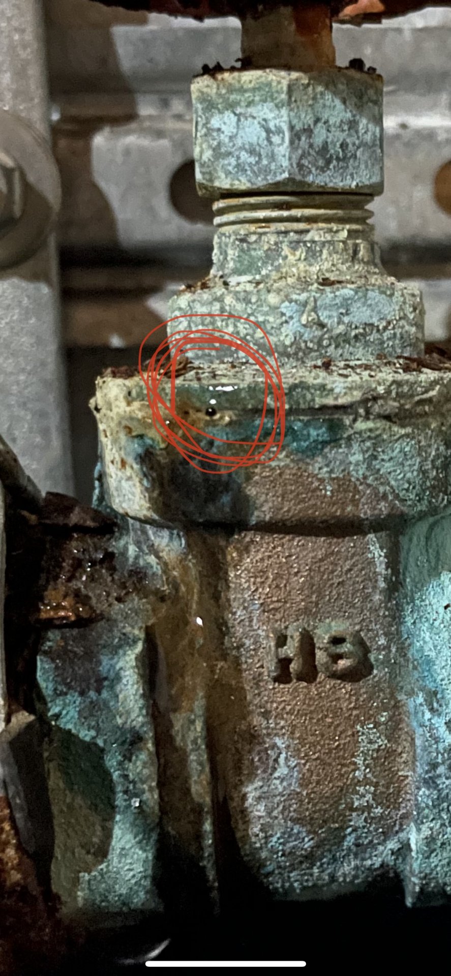

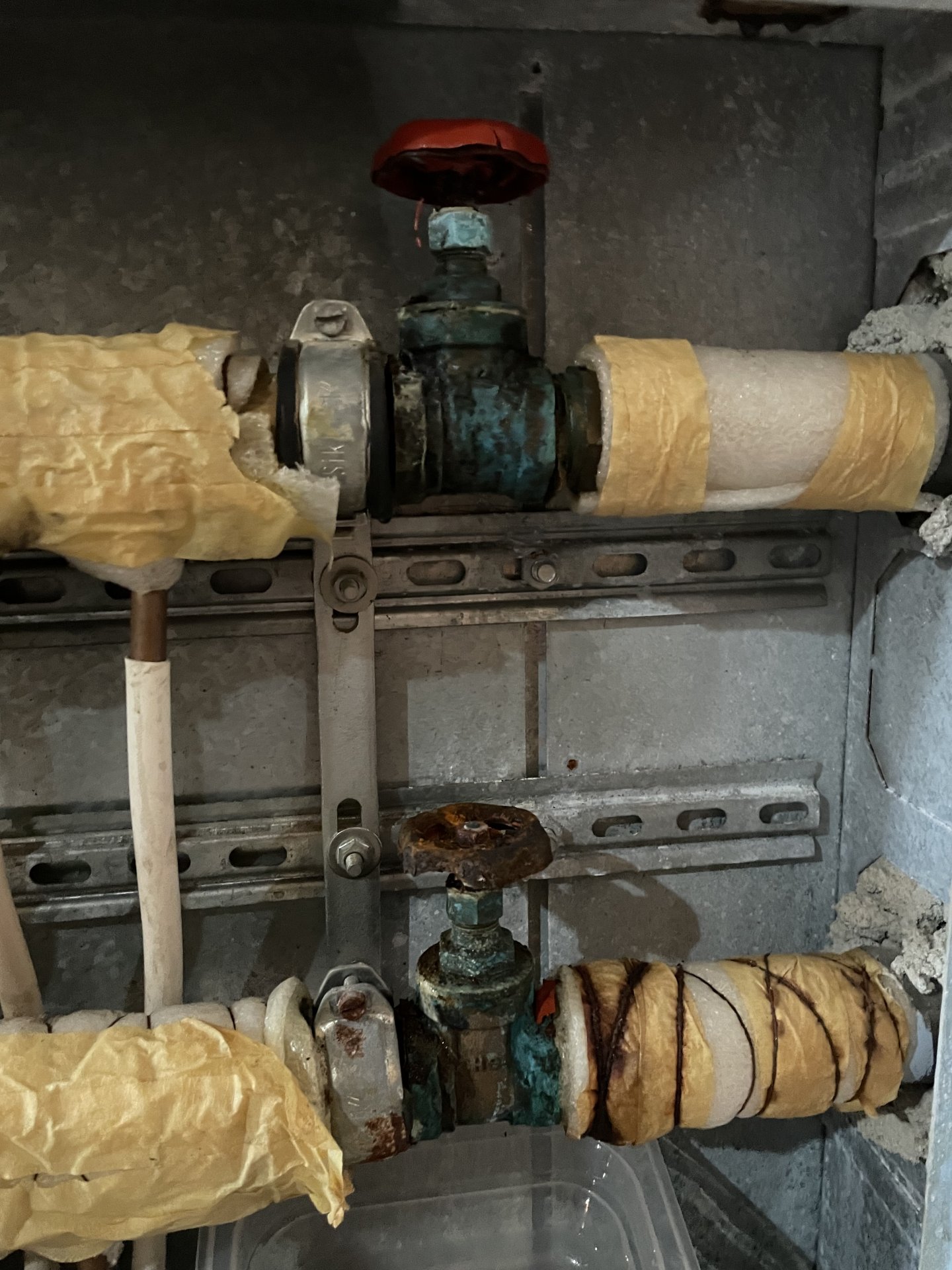

    mit großen Schreck musste ich feststellen dass beide Hähne undicht sind, auf der Heizung im Keller war kein Druck mehr. Sobald ich Wasser nachfülle über 1,4 bar kommt es aus dem Hahn.
    was ist die beste Lösung?
    EA66E3C8-652A-45EA-A898-013414200191.jpeg F3AB9C76-EA7B-44D1-8AD6-660984E920BC.jpeg EA66E3C8-652A-45EA-A898-013414200191.jpeg

    Auswechseln natürlich.
    Ich war nur neugierig geworden, weil da steht, der Kasten wäre undicht.

    Was soll ich wechseln? Oder nur den Hahn entfernen und stopfen drauf?

    Du allein siehst, wo es raussuppt.
    Wenns nur die Spindel ist, dann halt nur das Oberteil.

    Oberteil neu. Oder gleich mal überlegen, ob der Schieber komplett erneuert werden könnte.
