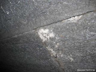

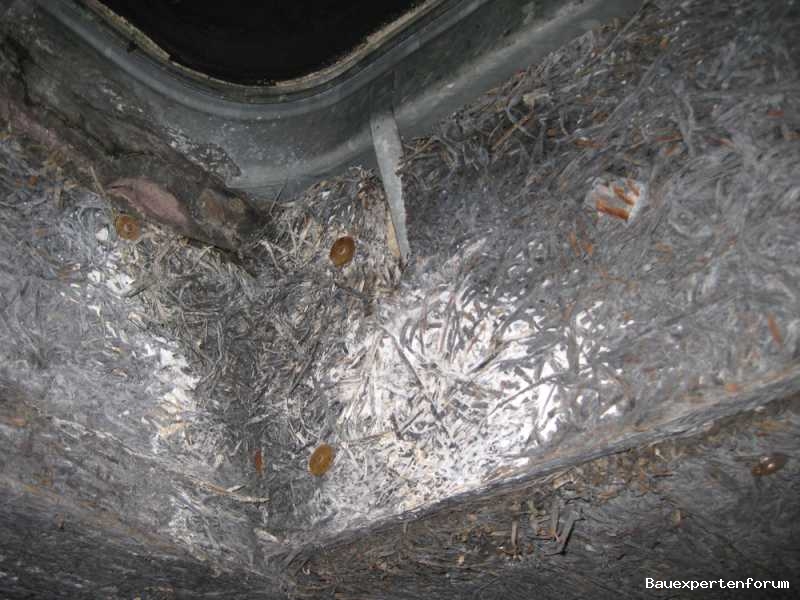

  5. MariaE
    MariaE
    10.03.2012
    Mutter
    Hab mal ein paar Fotos gemacht...
    das eine ist direkt an der Dachluke, wie gesagt, die ist nicht richtig dicht, bei starkem Regen kommen da ein paar Tropfen durch.
    das andere Foto ist einfach so an einer Platte in der Fläche. Die anderen Stellen sind sehr schlecht zu fotografieren, da sie viel schwächer sind und auch flächiger. [​IMG]

    Ich denke, gunther 1948 war schon auf dem richtigen Weg. Durch das eindringen von Feuchtigkeit (Kondensat, Undichtigkeiten) wurden Salze an die Oberfläche Transpotiert und die kristallisieren bei Trocknung aus. Es kann sich durchaus auch um Kalziumhydroxid handeln, als Kalkbestandteile die nach der Fertigung der Platte noch nicht ganz abgebunden waren.

    jürgen ???? tip eher auf sulfat aus dem zementbindemittel wird von laien auch für salpeter gehalten.
    salpeter nur in verbindung mit ammoniak (urin). gibt auch in sandsteinen natürlichen salpeter aber selten. problembereiche sind die wände zwischen stall und wohnhaus in alten häusern.

    alles zurück hundertwasser hat recht nix schwefel sondern kalzium war andere baustelle mit umwelteinfluss.
    also streicht im beitrag #6 und 12 das schwefelsuifat.
    gruss aus de pfalz
    kondensat entsteht an dem ungedämmten dachausstieg ( siehe eiszapfen)

    Fazit:
    Ungefährlich, daher kein Handlungsbedarf.

    Ich hoffe, dass es wirklich dieses Calciumhydroxid ist... wenn das bei Zement so auftaucht, wäre das ja auch eine einfache Erklärung.
    @guenther 1948: Es ist wahrscheinlich sogar v. a. durch eindringendes Regenwasser passiert, denn die Luke ist bei Starkregen nicht ganz dicht. Aber Wasser ist Wasser, der Effekt ist der selbe.

    Bleibt also nur noch übrig, die Ursache zu beseitigen.:hammer:
