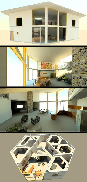

    Rahmenbedingungen fuer den Entwurf:
    - Flachdach (Solaranlage)
    - Atrium mit Kueche/Esszimmer/Treppenaufgang kombiniert ueber 2 Stockwerke und grosser Fensterflaeche
    - 2 gleichwertige Schlafzimmer
    - 2 grosse Kinderzimmer + extra Bad
    - kein Wohnzimmer, stattdessen eine Art Medien-raum
    - keine integrierte Garage
    - keine Schraenke fuer Kleider etc.
    - 'Office' in Wohnbereich integriert (wenn ernsthaft gearbeitet werden muss sind in den oberen Zimmern genuegend Moeglichkeiten)
    - Hanglage (Eingang im Obergeschoss ebenerdig, Terasse vor Atrium ebenerdig)
    Bemerkung:
    - Entwurf ist von mir (bisher kein Architekt involviert)
    - diverse Raeume haben noch keine Fenster und die meisten Fenster sind erstmal nur so per Daumen
    - die dreieckigen Trockenbauwaende in den spitzen Ecken der Raeume sind vertikale Versorgungsschaechte fuer KWL/etc.
    - in einem der Bilder sieht man umlaufend abgehaengt Decken, diese dienen ebenfalls der KWL & indirekter Beleuchtung
    Fragen:
    - Statik im Bereich der eingeschobenen Kueche unter dem Schlafzimmer?
    - Statik fuer Dach im Bereich der Kinderzimmer/des rechten Schlafzimmers?
    - Fuer jede andere Anmerkung bin ich natuerlich auch dankbar.
    Grundrisse:
    Den Anhang Hexagon_2012-06-26.pdf betrachten
    PS: mir sind die Ausmasse des Baukoerpers bewusst (leicht Groessenwahnsinning :shades) und ich habe auch schon eine geschrumpfte Version auf Lager, wuerde aber gerne mit dem 'Original' starten.

    an der idee mit hexagonalem grundriss haben sich schon einige versucht. deine grundrisse sind aber nicht konsequent. du weichst von dem entwurfsprinzip ab. das macht die grundrisse uninteressant und damit schlecht.
    die treppe wird so nicht funktionieren.
    dir ist auch klar, dass du jede menge nicht genutzte fläche im haus haben wirst, was den preis hochtreibt.

    Die hexagonale Raumaufteilung stand fuer mich nicht im Vordergrund (da fuer mich nicht sinnvoll realisierbar), sondern das 'umbaute' zentrale Atrium in Verbindung mit 120grad Waenden. Gestartet bin ich mit gleichseitigen Dreiecken mit Kantenlaenge 3m.
    Der ungenutzte Raum ist Luxus, ja.
    Was ist das Problem mit der Treppe, die Durchgangshoehe oder etwas anderes? 'Treppenmass' ist 16.8/30.3.

    ja - sieht auch bei einem rechteckigen gebäude passend aus, bei einem 6-eckigen kann ich mir das noch nicht vorstellen.
    zur treppe:
    - antritt liegt in einer durchgangsöffnung - das ist schlecht,
    - aus- und antrittstufe überschneiden sich, das sieht miserabel aus.
    hast du kopffreiheit der treppe gezeichnet oder gerechnet?
    je mehr ich mir deinen entwurf anschaue, desto schlechter finde ich die idee. zeitgemäß ist er nicht.

    - Antritt vs. Durchgang(soeffnung), durchgehen betrifft nur Lagerraum und Technik.. ich hab bis vor 3 Jahren in einem Haus gewohnt wo der Treppenaustritt wirklich in einen relativ schmalen oft benutzten Durchgangsbereich ging (zw. Kueche/Esszimmer und dem Rest vom Haus), fand das aber selbst dort nicht schlimm
    - Ueberschnitt am Podest, hatte ich jetzt in Inventor nicht extra detailiert ausgefuehrt.. mit den Treppen in Revit komm ich nicht zufriedenstellend zurecht, da hab ichs in Inventor konstruiert und importiert (deswegen fehlen auch die Gelaender an der Treppe)
    - Kopffreiheit liegt laut Inventor bei ~2,09 m wenn ich die Bruecke ins Schlafzimmer mit ca 30cm 'Dicke' annehme.. als ich es gerechnet hab kam ich auf irgendwas um 2,2 m (kann allerdings die Bruecke noch um 1 Stufenbreite Richtung Panaoramafenster schieben und haette dann zusaetzlich 2 Antritte zur Kopffreiheit, so ca 32 cm)

    - bzgl Bemassung.. sorry, die Waende sind halt nicht unter 90 grad.. da ergeben sich pro Wandebene (3) je eine 'Richtung' fuer Masse auf/in der Wand und fuer Wandabstaende senkrecht dazu nochmal je einer.. also insgesamt 6 Bemassungsrichtungen. Und da ich wie weiter oben festgestellt das hexagonale Prinzip nicht durchgezogen hab noch ein paar mehr..
    Revit fand das auch nicht wirklich lustig.. einige Masse bekomm ich nicht angezeigt weil Revit 2010 die Moeglichkeit fehlt Masse 'auszurichten' wie Inventor das kann.
    - Dach.. im Moment erstmal nur nen flacher Deckel mit 1m Ueberstand ringsum.. hab dort noch nicht besonders viel Hirn investiert.
    Erlaube mir eine Gegenfrage, was ist natuerlich(er) an rechten Winkeln?
    Zudem bezog ich das 'natuerlich' auf das Panorama, dass sich ergibt wenn man das Atrium so in die Huette baut.. bei einem rechtwinkligen Haus geht das nicht einfach so.
