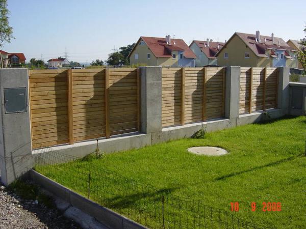

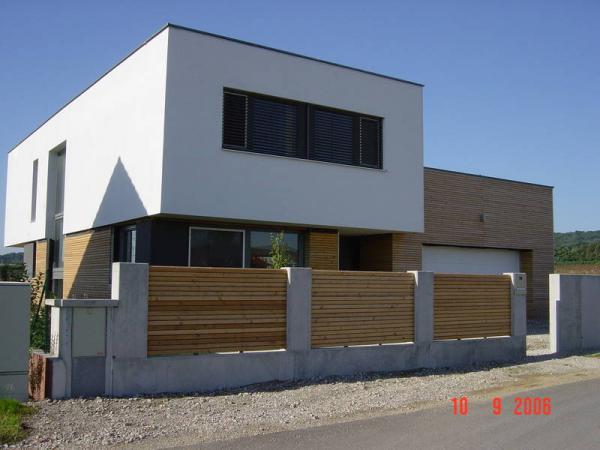

    Ich möchte mir gerne einen Zaun erichten wie auf den beiden Bildern. Meine Frage ist nur wie ich am besten vorgehe. Ich wollte höchstens eine dicke des Betons von 20-30cm nehmen. (auf den Fotos sind sie doch arg masiv) Ist es am einfachsten zuerst die unteren circa 50 cm durchzugießen und danach die Pfosten gießen? oder ist es einfacher sich eine Schalung zu bauen und ein Element jeweils komplett zu gießen?
    Was würdet ihr für Holz nehmen (Holzart, Bohlen oder mit Nut und Feder, welche Dicke) Will sie halt gerne längs verlegen wie auf dem Bild.Ist ein Abstand von 2 Metern zu viel?
    Danke für Eure Hilfe!

    ja auf jeden Fall....

    würden den 30cm breite reichen? also erst unten durchgießen und da wo die pfosten hin kommen eine eisenstange mit rein und dann nachher den pfosten hochgießen. ich dachte immer das man nur richtig stabilität bekommt wenn man sowas in eins durchgießt....

    Ausreichende Stabilität - oder anders ausgedrückt "erforderliche Tragfähigkeit" erreicht man bei Wahl der mindest nötigen Abmessungen in Einklang mit der entspr. mindest nötigen Bewehrung.
    Was das mindest Nötige bei Dir ist, kann nur ein Planer sagen.
    Beim Holz muss auch bisschen was überlegt werden. Angefangen wie schon von Dir erwähnt bei den Dicken/ Abmessungen der Pfosten und Ausfachungsbretter über Details wie "Befestigung der Pfosten und Bretter", etc.
    Über das Forum jedoch alles nicht zu lösen.
    Das was übers Forum beantwortet werden kann, hat Bauarbeiter bereits getan. (Fachgerechte Ausführung der Arbeitsfuge vorausgesetzt.)

    Passt so Ein "Zaun" überhaupt zu Deinem Haus?
    Hast Du Dir schon einmal überlegt wie das Bollwerk nach ein paar Jahren aussieht?

    @ TE - das musst du machen lassen und vorher solltest du dir eine kleine statik machen lassen. diese konstruktion ist bei wind nicht ohne, auch die befestigung vom holz zwischen den betonpfeilern. du musst auch beim amt abklären, ob du diese art und in dieser höhe überhaupt errichten darfst.

    Alleine zur Beschränkung der Rissbreite gehört da Stahl mit rein und um eine ordentliche Sichtbetonqualität zu erreichen sollte man auch besser jemanden ranlassen, der das schon mal gemacht hat. Die erforderliche Stahlmenge in der Arbeitsfuge kann man errechnen, das ist nicht schwer - es kommt halt darauf an, ob der russische Panzer wirklich aufgehalten werden muss oder ob es lediglich den Eindruck erwecken soll als ob.
