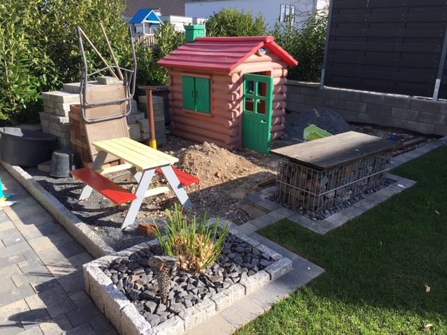

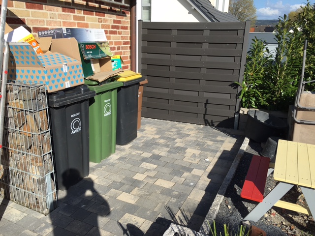

    Guten Abend,
    ich möchte gerne eine kleine Ecke bei mir im Garten pflastern! (Bild2) Ich habe Gefälle zu meinem Schuppen und weiss nicht ob ich hier eine Entwässerung einbauen sollte! Leider habe ich hier kein Anschluss zum Kanal liegen und würde gerne wissen, ob ich hier direkt an der Stufe entlang (Bild1) entwässern muss!
    Danke und LG

    hatte eventuell an einen Aco Schacht mit Schlitzaufsatz gedacht! Nur reicht bei 15m2 eine Entwässerung in ein Loch mit Schotter oder Kies? Wie gross müsste das Loch werden?

    servus
    wenn ich er richtig verstehe möchtten sie ein sikkerschacht machen
    mann muss sich dabei bedenken wie die geografische lage ist
    wenn ihr garten bereits tief liegt oder der gundwasserpegel hoch ist oder n bach in der nähe
    das sind erstmals wichtige sachen
    wenn sie dan so etwas bauen wollen muss mann relativ viel schotter oder kies einbauen -( sikkerfähiges matrial )
    und mann muss natürlich der stau von der boden mitrechnen
    ich würde so etwas lieber meiden
    aber wenns nicht anders geht
    ich persönlich wurde ein sikkerfähiges paket machen
    loch graben 1x1x1
    fleece rein
    auffullen mit schotter oder kies 16/32
    flies auch an die wände
    dann fleece abdecken
    und wieder 3 cm frost schutzkies rüber und pflaster
    warum 1x1x1
    weil mann nur die holräume bentutzt und die rückstau mitrechnen muss
    ich hoffe mein erster beitrag war hilfreich
