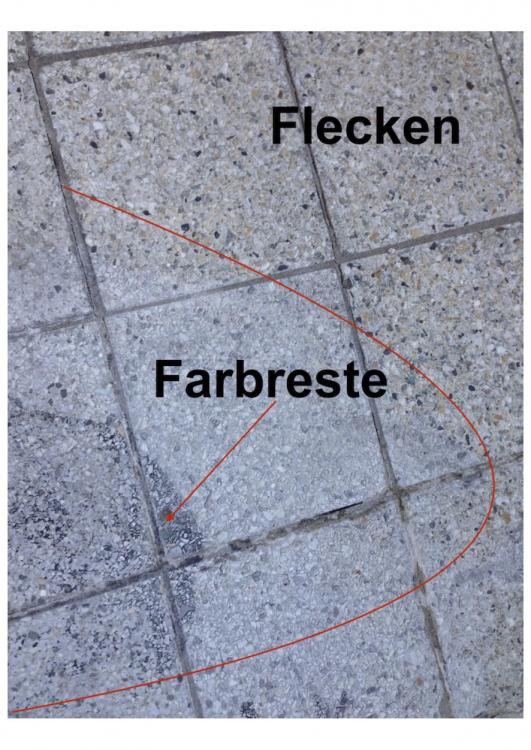

    Ich habe meine Terrasse (Mietwohnung erste Etage) einer Reinigung mit einem Hochdruck-Wasser-Kärcher unterzogen - mit äußerst zufriedenstellendem Ergebnis.
    Nun ist mir beim streichen des Terrassen-Geländers die Farbdose umgekippt. Sofort habe ich die Farbe mit ZEWA Küchenkrepp aufgewischt und anschliessend mit einem alten Handtuch weitere restliche Farbe versucht aufzunehmen. Was blieb, war ein schwarzer kreisrunder Fleck. Mit Wasser und einer harten Bürste geschrubbt, lies sich der Fleck jedoch nicht beseitigen, sodass ich zu einem Spezialmittel griff - was offenbar ein Fehler war.
    Der Stein hat nun nicht mehr die Farbe- bzw die Naturoptik, sondern sieht oberflächenmäßig wie chemisch angegriffen aus.
    Zur weiteren Schilderung anbei ein paar Bilder.
    Was kann ich tun, bitte helfen Sie mir.

    was war das denn für eine Farbe (Wasserlöslich?) und welche "Wundermittel" hast Du genommen?
    Die Farbreste werden im angetrockneten Zustand schwierig. Evtl abbeizen versuchen?
    Die Farbunterschiede könntest Du evtl. mit so was wie "Farbvertiefer" in Griff bekommen. Geben dem gesamten Boden so eine "nass-Optik"

    das ist wohl das Ergebnis der Phosphorsäure. Das andere Mittelchen ist harmlos.

    Aha @ UWE! ... und jetzt? Ich bin ganz schön ratlos.
    Könnte eine andere Chemikalie helfen?
    Könnte eventuell Sandstrahlen helfen? .. wenn ja, welches Gerät vielleicht irgend ein Hochdruck-Kärcher-Gerät oder sowas in der Art?
    Die Steine auswechseln kommt nicht wirklich in Frage.

    Versuch mal den "Farbvertiefer", glaube ehrlich aber nicht, dass es dadurch unsichtbar wird.
    Mit dem "Hochdruck-Kärcher" hast Du evtl. ne Chance die verbliebenen Farbreste zu entfernen. An dem "ausgebleichten" ändert sich dadurch aber nichts, die Oberfläche wird eher noch rauer und unterscheidet sich dann noch mehr vom Rest.

    Säuren auf kalkhaltige Terrazzoböden, welcher "Berater" im Baumarkt hat denn das empfohlen?.
    Die Säure wird sich immer weiter reinfressen und das Bindemittel des Steins, sprich Kalk zerstören
    Neutralisieren durch viel Wasser, aber dazu ist es zu spät, Fachmann fragen wäre besser gewesen.
