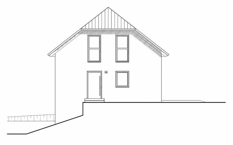

    Wir bauen gerade unser EFH mit Vollkeller mit der DEURA. Morgen sollen die Erdarbeiten beginnen und leider (!!) fällt mir erst heute ein schwerwiegendes Problem auf. Das Haus wird in leichter Hanglage errichtet. Nun kommt das Haus aber nicht so tief ins Gelände rein, wie von mir gedacht und erwartet, so dass die Lichtschächte auf der Südseite (auf der hochsteigenden Geländeseite) noch ca. 1m über bisherigem Geländeniveau stehen. :mauer:mauer
    Damit muss ich auf die Länge von knapp 10 Metern Hauslänge 1 m auffüllen. Dazu die Giebelseiten, mit fortlaufender Geländeabsenkung von rechts nach links mehr. Danach soll links neben der Tür eine Stützmauer von 1,00m erstellt werden (ebenso andere Giebelseite). Nach meinem Werkplan steht die Höhe der Mauer fest (1,00m), nach Maßstab aber eher 1,70m hoch.
    Das bedeutet (und das sehe ich erst jetzt, bitte keine Vorwürfe, ich könnte mir selbst die Haare ausreißen:mauer), dass ich einen heftigen Erdwall um die 3 Seiten des Hauses errichten muss. Zwischen 1m Höhe (Längsseite) bis ca. 1,70m an den Giebelwänden. Das ist erstens sicherlich sehr teuer (Arbeit), zweitens werden die 130m3 Erdaushub für die Baugrube nicht reichen, ich muss also Erde anfahren und kaufen und es kostet Nutzfläche.
    Alternativ würden Lichtschächte wegfallen, ich müsste an der Südseite nur genügend Boden wegnehmen, um eine Ebene zu bekommen und in der Fensternähe die Baugrube mit Kies auffüllen lassen, damit Oberflächenwasser nicht durchs Kellerfenster eindringt, sondern in die Drainage abfließt. Die im hinteren Teil geplante Terasse müsste ich dann hochsetzen (Stützmauern, Kiesauffüllung etc.).
    Was meint Ihr? Ich habe das dumme Gefühl, dass unsere Hausbaufirma auf meine Kosten gespaart hat. Weniger Tiefe des Hauses = weniger Tiefbauarbeit = mehr Gewinn.

    Nach Rücksprache mit der Hausbaufirma wird das Haus jetzt 40cm tiefer gesetzt. Gefälle SW, RW und Drainage bleibt ok. Geländeangleichung deutlich weniger. Gottseidank.
    Thema erledigt.
