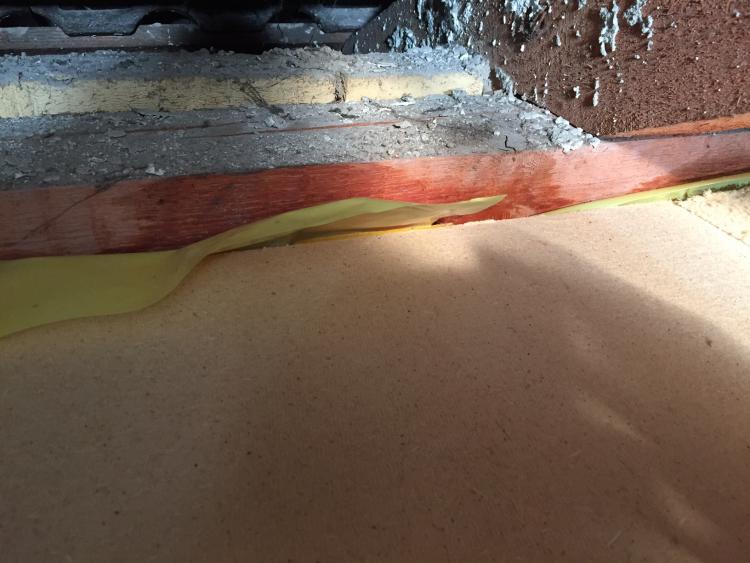

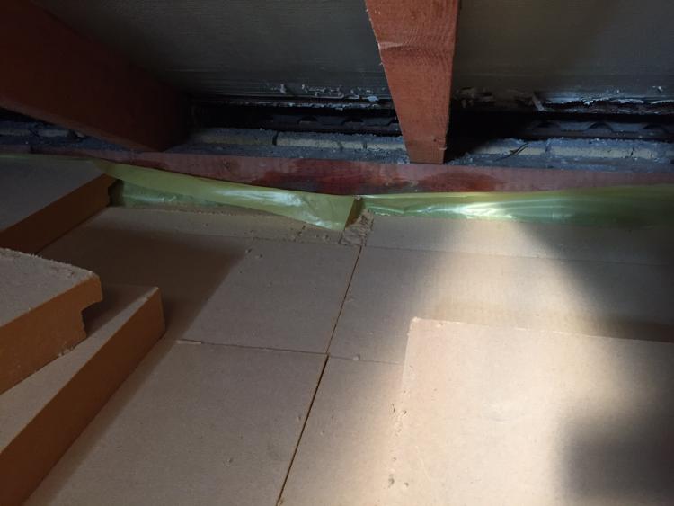

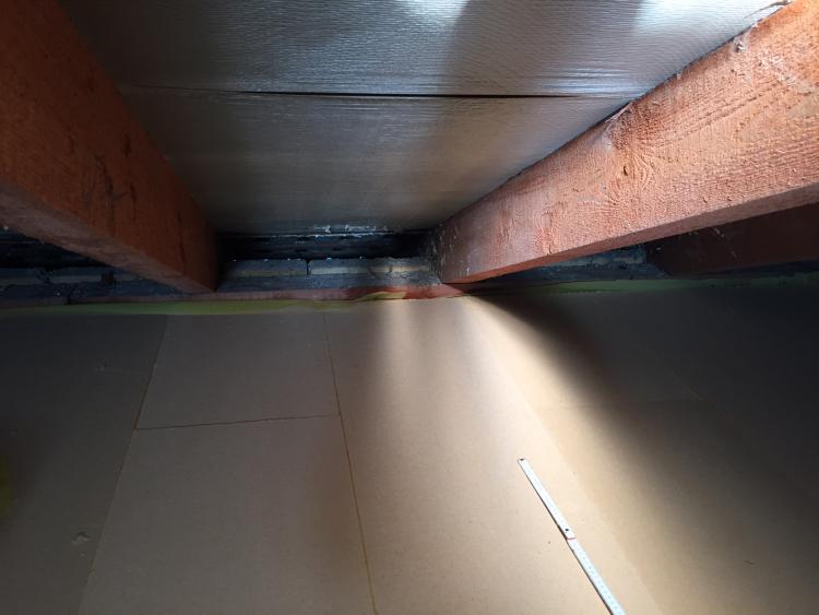

    ich habe vor Wochen meine Geschossdecke mit 2x 80mm Holzfaserdämmung gedämmt. Unter der Dämmung befindet sich eine Dampfbremsfolie.
    Eben war ich mal kurz auf dem Dachboden und musste feststellen, dass sich an einigen Stellen Kondenswasser gebildet hat.
    Es befindet sich kein Wasser unter der Dämmung, nur am Rand und das auch nicht überall.
    Ich habe etwa 0,5-1cm Luft zu den Wänden...das könnte vielleicht der Grund sein.
    Mein Plan wäre jetzt, mit Bauschaum den Rand auszuspritzen, so dass keine Luft mehr zwischen Dämmung und Mauerwerk ist.
    Wäre das so richtig?
    Oder soll ich die Dampfbremsfolie mit der Geschossdecke am Rand verkleben?

    Und was befindet sich unter der Folie ?
  3. #3 Caberra, 03.12.2016
    Caberra
    Caberra Gast
    Eine Hohldeckensteine mit Betonschicht.

    Was genau an den Stellen ,wo sich Kondensat bildet?
    Decken-Durchbrüche durch die warme Luft entweichen kann ?
    Da die Beton-Decke ja eigentlich luftdicht ist ???

  8. #8 simon84, 04.12.2016
    20.700
    5.534
    Vergiss Bauschaum.
    Leitungsmanschetten (Google) gehören verbaut.
    Die Folie (gelb) sieht eher nach Dampfsperre aus als Dampfbremse. Welche Materialien sind genau verbaut, sd-werte ?
    Wie sind die Bahnen miteinander verklebt, wieviel Überlappung ?
    Feuchtwarme Luft kann schon 2 Meter überwinden, ohne Probleme, kondensiert dann an der kältesten Stelle

  10. #10 Bamboocha, 06.12.2016
    Bamboocha
    Bamboocha
    19.07.2016
    200
    Dachdeckermeister
    Philippsburg
    Gut, ist zweifach verlegt,- Aber Kreuzstöße sind zu vermeiden. Dampfsperre/bremse muss im Randbereich Luftdicht angeschlossen sein. Sonst bringt das alles nichts. Da pfeift die warme Luft im Randbereich schön raus und kondensiert.
    Alles sauber anschließen und ausdämmen. Aber bitte nicht mit diesem Schaumgelump
  11. #11 Andybaut, 06.12.2016
    Andybaut
    Andybaut
    02.04.2015
    5.127
    324
    Baden-Württemberg
    also wenn ich Wasserdampf wäre,
    dann würde ich mir jetzt den Rand zum entweichen suchen. In der Mitte komm ich nicht mehr durch,
    aber netterweise hat man mir den Ausweg über die Ränder offen gelassen.
    simon84 hat´s auch schon geschrieben.
    Aber sowas sollte man nicht ohne Berechnungen einfach einbauen.
    Gib mal deine Bauteile in den U-Wert Rechner ein.
    Ist nicht sonderlich schwierig und lass dir anzeigen was passiert.
    Aber undichte offene Seiten zeigt der natürlich nicht an.

  13. #13 Gast34826, 06.12.2016
    Gast34826
    Gast34826 Gast
    @Caberra,
    bevor Sie in blinden Aktionismus verfallen und alles nachbessern...
    ich wette dreierlei:
    1. Alle hier getroffenen Annahmen sind falsch.
    Das Wasser har eine völlig andere Ursache - keinesfalls die Luftströmung.
    Niemals ergibt sich ein solches Bild im Okt/Nov, allenfalls nach langer Frostperiode.
    2 "Es hätte hier garkeiner Folie oder Dampfsperre bedurft.
    Alles, was Ihnen ihr Baustoffhändler erzählt und verkauft hat, war unnütz.
    Deshalb ist es auch unnütz , die Ränder zu verkleben.
    3. Ich ziehe mir nun wieder ganz böse Kommentare zu.
    Ich wette weiter:
    Das hier sichtbare "Wasser" hat eine "Quelle.
    Wasserdampf hat hier keinen Anteil.
    Sie müssen übrigens nichts zurückbauen und die dumme Folie kann auch bleiben und auch der Montageschaum tut seine Pflicht - garantiert.
    Die Lösung:?
    Sie müssen nur Ihre eigenen Bilder aufmerksam anschauen.
    Das Wasser kommt "von oben", nicht von unten.
    Wetten?
    Ich trinke Rotwein, trocken (bitte nicht so nass wie Ihre Schwelle)

  15. #15 Gast34826, 06.12.2016
    Gast34826
    Gast34826 Gast
    @caberra.
    Ihre Unterdachbahn endet genau oberhalb des nassen Pfette.
    Das Wasser tropft von dort herunter.
    Meine Wette steht.
