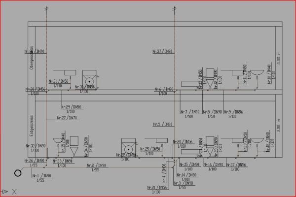

Diskutiere Hilfe !!!!!! Schmutzwasserleitung im Sanitär Forum im Bereich Haustechnik; Hallo, kann mir vielleicht jemand helfen und sagen ob ich die richtigen größen gewählt habe??? bei den eingekreisten bin ich mir nicht...

    kann mir vielleicht jemand helfen und sagen ob ich die richtigen größen gewählt habe??? bei den eingekreisten bin ich mir nicht sicher....danke im vorraus

    ok, vielleicht hast du recht......also ich lerne gerade für eine prüfung (Haustechnik) und habe diese aufgabe gelöst....nun bin ich mir halt nicht sicher ob ich die richtigen größen gewählt habe...:mauer

    also das eigentliche problem welches ich habe ist folgendes:
    laut DIN gilt für sammelanschlussleitungen das an ein DN 80 und DN 90 maximal 2 klosetts angeschlossen werden dürfen. also brauch ich bei drei klosetts DN 100....auch wenn die summe meiner DU bei 11,3 liegt und ich mit nem DN 80 auskommen würde...?!?
    Gilt das denn auch für die schmutzwassergrundleitungt (entwässerungsleitung k=0,5)????

    Willst Du nahc der 100er Fallleitung die Grundleitung nochmal verjüngen?
    Ich verstehe das Problem nicht.

    ich versteh nicht wo der das 80 er kg-rohr herkriegen will?

  12. #12 Achim Kaiser, 24.02.2011
    Achim Kaiser
    Achim Kaiser
    29.10.2005
    7.471
    Tja ... Theorie und Praxis ...
    *Theoretisch* kannst so *runterdimensionieren*.
    (Berechnungsparameter : Abzweige mit Innenradius, 2% Gefälle)
    *Praktisch* erschlägt dich jeder Rohbauer für eine Grundleitung in DN 80/90.
    Die wird min. DN 100 ausgeführt, vor allem weil es in den gängigen Grundleitungsmaterialen DN 80/90 oftmals nicht gibt.

    SML DN 80 kann man auch im Erdreich verlegen, es braucht *nur* die entsprechenden Verbinder ---> SVE Verbinder, Seite 37
    PE-Rohr oder Polo-Kal in DN 90 machts auch möglich.
    Allerdings haben Rohbauer mit den Werkstoffen selten was am Hut.
    Zudem gilt immer noch die Festlegung Grundleitung min. DN 100, mit Öffnungsklausel für DN 80/90 bis zum Kontrollschacht.
    Achim Kaiser

    Grundleitung in SML ist natürlich einiges teurer als die üblichen, bekannten und gängigen Materialien.
    Von daher wird dieser Werkstoff nur in begründeten Ausnahmefällen eingesetzt werden.
    Auf der anderen Seite wird durch die verringerten Spülvolumen die Transportleistung bei den bekannt (zu) großen Rohrdurchmessern schlechter.

    also ich würde das anderes machen DU= gebäudekennzahl * wurzel aus (summe der DU)
    und nicht kleiner wie der größte einzel DU
    und es wird auch mit 0,5 und 0,5 gerechnet lässt sich gut merken 0,5 gefälle und 0,5 füllgrad.
    sicher ist auch, das kaum einer in der praxis unter 100er durchmesser geht.
    aber hier gehts ja um ne prüfung,
    da kann dir keiner hier im forum helfen.
    bei prüfungen will ja keiner wie es richtig geht, sonder nur das man den stuss wiedergibt, den man gelernt hat.

    sorry es sollte heißen Q tot= kennzahl *wurzel der summe aus den DU
    da habe ich mich verschrieben.
    was sonst auszusetzen ist?
    zeig mir wos anders steht?
    das gefälle bezieht auch auf die erdleitung
    auch sonst brauche ich keine 2 % mehr.
    hab mir extra nochmal die DIN 1986 teil 100 zur hand genommen.
