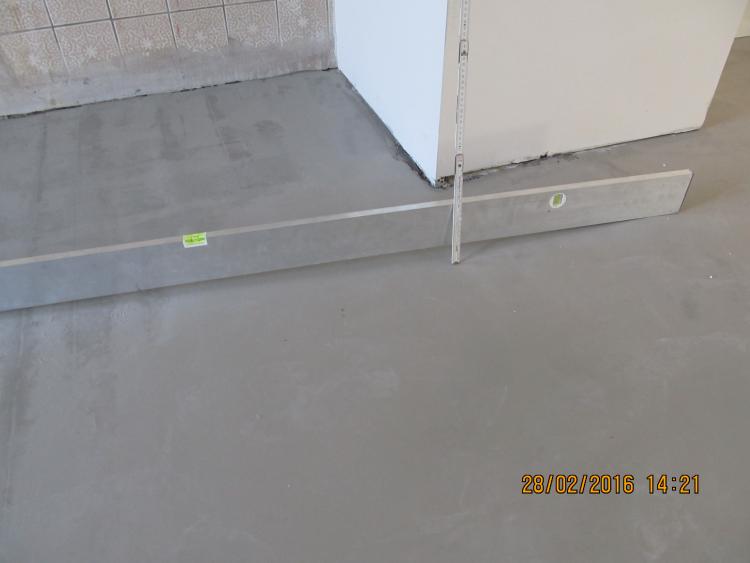

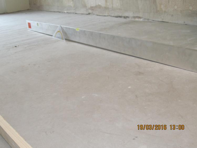

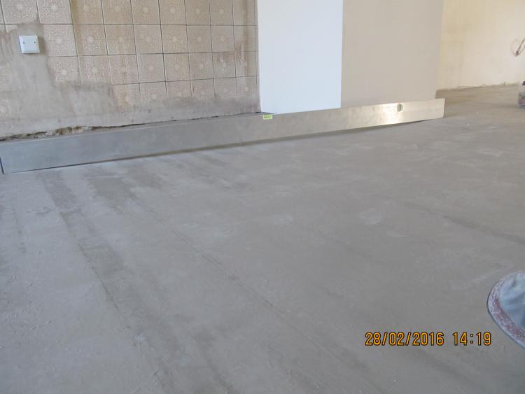

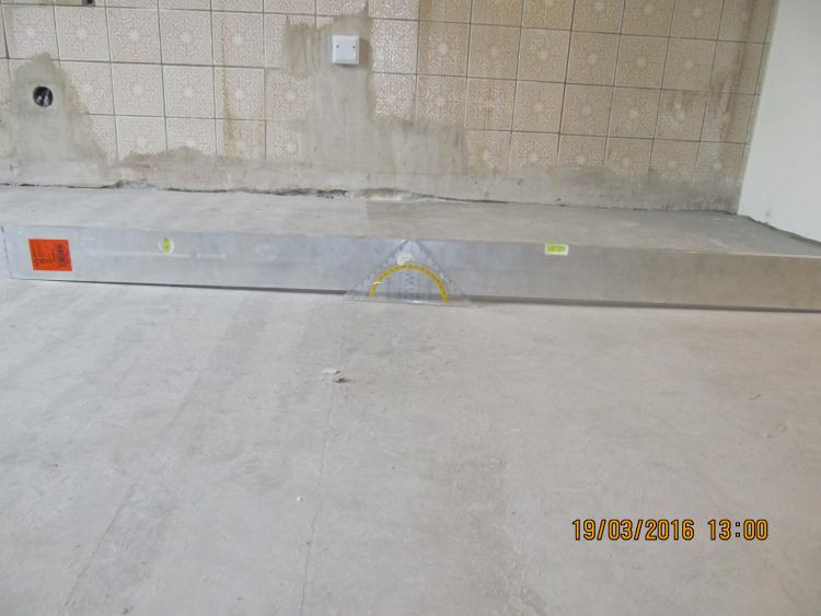

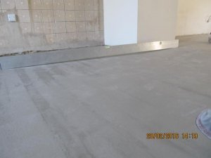

    Nun nach dem ersten Ausgleich sah das Ganze so aus: IMG_8856.jpg
    Dort, wo der Durchbruch war (und auch an einer anderen Stelle (Übergang Estrich - Dielen) hatten wir auf einem kurzen Stück rund 2,5 cm Höhendifferenz (fast wie vorher). Welchen Boden soll man da legen? Wir haben reklamiert und es wurde nachgearbeitet. Zunächst mit einer standfesten Masse und dann mit Nivelierspachtel. Zwar sind die "großen" Problemzonen nun etwas besser, aber es gibt immer noch Berg und Tal. Höhendifferenzen von mehr als 5mm auf einen Meter sind vorhanden. Das ist zu viel für Parkett! Zudem gibt es bereits Risse, die sich in den Fugen der Dielen, bzw. an Übergängen abzeichnen. Der Boden wurde mit einer Niveliermasse ausgeglichen, die auch einen Anteil Glasfaser besitzt.
    Es wurde uns nun geraten, Vinylplanken kleben zu lassen. Aber auch hier muss der Untergrund doch sehr eben sein?!
    Der Bauleiter der Firma meint, dass das "Auf-und Ab" nicht auszugleichen sei und nur die "große" Lösung: "Estrich" etwas bringen würde.
    Jedoch denke ich nicht, dass das Gefälle selbst das Problem ist, sondern dieses "hoch- und runter". IMG_8854.jpg

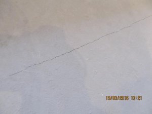

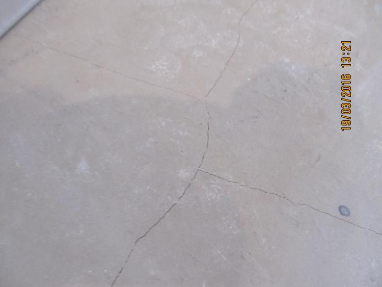

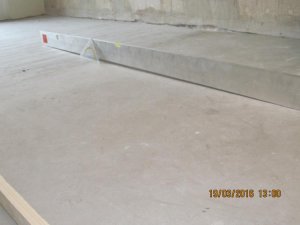

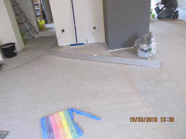

    ich hole den Thread noch mal hoch, weil wir bislang nicht wirklich weitergekommen sind. Die Unebenheiten sind auch nach dem zweiten "Ausbessern" immer noch viel zu groß.
    Die Idee, die vom Bauleiter kam und auch von der Firma selbst, die den Boden gespachtelt haben, einfach Klebevinyl zu nehmen, kommt für uns nicht in Frage.
    Die Planken sind ja nur 2-2,5 mm dick und soviel ich weiß, erfordert diese Tatsache einen besonders ebenen Boden. Jede Unebenheit wird sofort sichtbar.
    Inzwischen überlegen wir, ob wir die größten Unebenheiten nochmal selbst ausgleichen. Dann gibt es Dämmmatten, z.B. aus Holzfaser, die zumindest kleinere Unebenheiten ausgleichen können. Anschließend dann Fertigparkett. Muss man eigentlich nun zusätzlich eine Dampfbremse auslegen? Ich bin im Moment ratlos...

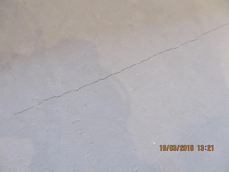

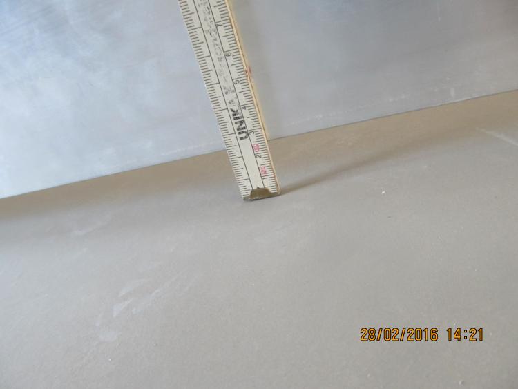

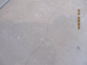

    Hier noch ein paar Bilder.
    PS: Ich hatte ja geschrieben, dass Risse gebildet haben, insbesondere in den Fugen der Dielen. Ich glaube, irgendwo gelesen zu haben, dass das vorkommen kann und nicht schlimm wäre.
    Nun entstehen auch Risse dort, wo die Masse am dicksten aufgebracht wurde (Durchbruch Küche/ Wohnzimmer). Diese verlaufen in sämtliche Richtungen und sind zur Zeit nur fein. Kann mir jemand sagen, woher das kommt und ob das auch unbedenklich ist. (Bilder anbei)
    Besten Dank! IMG_8889.jpg IMG_8888.jpg IMG_8882.jpg IMG_8890.jpg IMG_8884.jpg

    Warum nicht?
    Soviel Du weißt... woher? Siehst oder spürst Du so eine großflächige Delle wie die unter der Richtlatte jetzt (natürlich ohne Richtlatte)? Wenn nicht, wirst Du sie auch nicht mit dem Belag sehen.
    Was dagegen nicht geht ist Klick-Vinyl - da würden bei solchen Unebenheiten eben die Klickverbindungen aufgehen.
