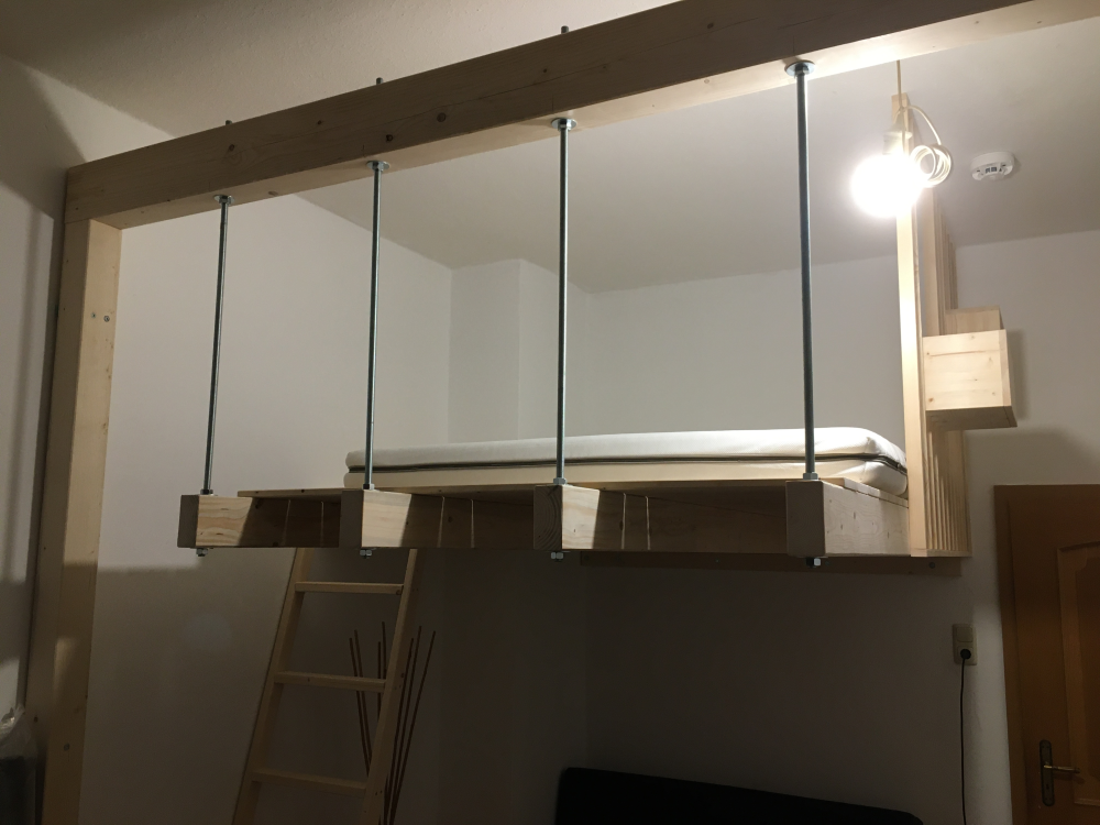

    Das habe ich vor 5 Jahren gebaut.
    Hängend ist meiner Meinung nach einfach die beste Lösung. Alle Pfosten stehen an den Wänden, im Raum ist alles frei. Zwischen den Balken hat man 185cm Stehhöhe, oben kann man aufrecht sitzen und auch zu zweit ordentlich Spaß haben.

    Das Material hat im Bauhaus keine 350€ gekostet.

    Sehr schick. Meine Große hätte gern ein Hochbett und ich bin geneigt dein Design zu kopieren.

    Liegefläche 120x60, Glattkantbretter 18mm, Brücke 80x80 Pfosten und 160x80, Gewindestäbe M16 8.8

    Wunderbar. Danke dir.
    Sieht auf den Fotos wuchtiger aus.
