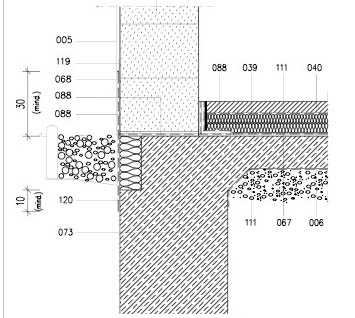

    Hallo zusammen!
    Ich habe mir Konstruktionsdetails von Bodenplatten für Porenbetonwänden angeschaut (z.B. bei der Firma mit dem gelben Logo und im Wärmebrückenkatalog vom Bundesverband Porenbeton. In den Konstruktionen die ich bisher gesehen habe, wird die stirnseitige Dämmung der Bodenplatte nicht in die unteren Steinreihen hochgezogen. Auch wundert mich das die stirnseitige Dämmung nur eine sehr geringe Höhe hat.
    Anders findet es sich z.B. im Planungsatlas Hochbau der Zement- und Betonindustrie für Mauerwerk aus Leichtbeton:
    Wäre eine solche Konstruktion nicht auch für Porenbetonsteine sinnvoll? Dann wundere ich mich aber, dass ich dazu keine Konstruktionsdetails finde. Oder macht es keinen Unterschied, da die Porenbetonsteine ja bereits eine sehr gute Wärmedämmeigenschaften haben?
    Gruß, J.

    Derartige Details erarbeitet im Normalfall der Architekt.
    Wärmedämmung ist ja nur ein Aspekt der Detailausbildung, der Architekt bringt verschiedene Aspekte zusammen.
    Details von Herstellerfirmen müssen immer mit Vorsicht genossen werden.
    Diese Firmen machen im besten Fall für ihr jeweiliges Produkt alles richtig, im schlimmsten Fall sind aber für angrenzende Gewerke teilweise grobe Fehler enthalten.
    Die Porenbetonwand hat natürlich eine ausreichend hohe Dämmeigenschaft, sonst könnte Sie ja nicht auf der gesamten Wandhöhe ausgeführt werden.

    Ich meine mich zu erinnern, dass bei den letzten Häusern aus Porenbeton die mein Architekt gebaut hat, die stirnseitige Dämmung hochgezogen wurde. Wahrscheinlich so ähnlich wie in der 2. Abbildung oben. Nun wundert es mich etwas das ich hierzu nichts finde.

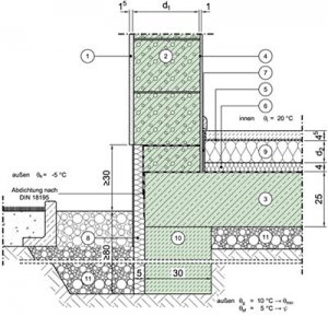

    Der Wärmedämmung Aspekt dürfte bei Porenbeton egal sein. Entscheidender scheint mir, dass bei der 2. Abbildung die vertikale Abdichtung vernünftig realisiert werden kann.

    richtiger weg .. fast:
    mal dir den temp.gradienten von aussen nach innen
    in die beiden konstrukte - dann merkst du was.

    Ich hab vor einiger Zeit beide Varianten mit Therm simuliert und mir den Wärmefluss angeschaut. Die 1. Abbildung hat wärmebrückentechnisch eine Schwachstelle an der Mörtelschicht der ersten Steinreihe.
    Darüber hinaus ist es wichtig, dass die erste Steinreihe aus gut gedämmten Stein ist. Bei Porenbeton ist das der Fall. Bei anderen Steinen bietet sich sich die 2. Variante daher ggf. an (bei ungefüllten Ziegeln z.B. weil nicht homogen?).
    Wichtig ist außerdem wie weit die Dämmung nach unten gezogen wird. Mindestens 30cm unter GOK erschien mir eine sinnvolle Forderung. Bis ganz nach unten an der Frostschürze runter brachte allerdings kaum Verbesserungen.
    Gibt es noch weitere Aspekte?

    ja.
    problem ist die vertikale "dämmung".
    aber .. wer nimmt ungefüllte ziegel? ;)
    jedenfalls: im sockelbereich? das geht
    auch anders ;)
